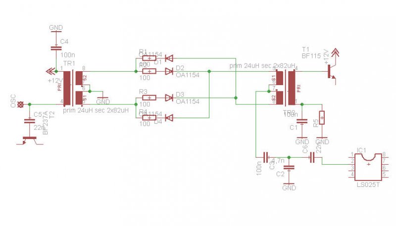

Tisztelt fórumtagok!
A következő problémám adódott. Van egy MIKI FFV MSV1842/A típusú vastagságmérő monitorom. Ez rezgőkvarccal méri a vékonyrétegek vastagságát a vákuumban. A gond az,hogy a kvarc és a műszer közé kellene egy oszcillátor de az eredeti nincs meg. ha valak iismeri a műszert és esetleg volna kapcsolási rajza az sokat segítene. Később az oszcillátor jelét fogadó részről tudok egy kapcsolási rajzot feltenni, hátha nem is olyan nehéz hozzá építeni egy oszcillátort.
Köszönöm az építő jellegű hozzászólásokat.

(#) schneyolo válasza schneyolo hozzászólására (») Jún 16, 2011 /
Mellékeltem a kapcsolási rajzot az oszcillátor jelét fogadó részről, hátha ez segít.
