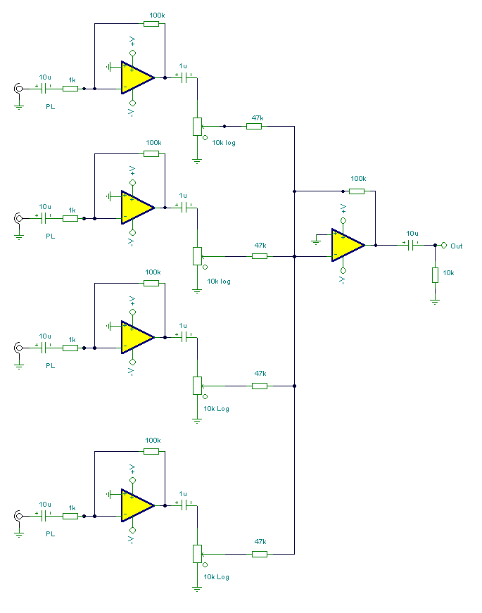

(#) soos csaba válasza Hori95 hozzászólására (») Aug 27, 2010 /
Hali, hirtelen ezt leltem. Remélem ezzel csak tudsz már valamit kezdeni. Elméletileg ez egy mikrofon előerősítő keverő rajz.

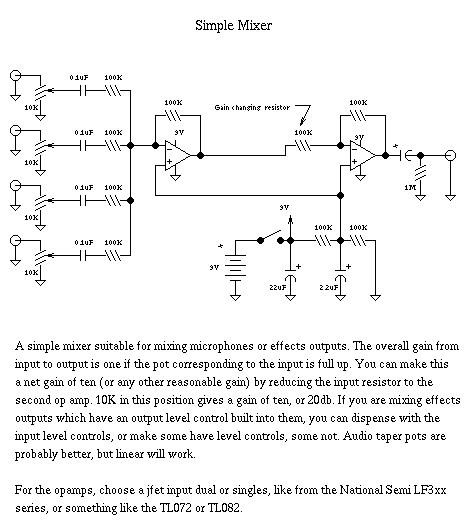

(#) soos csaba hozzászólása Aug 27, 2010 /
Vagy itt van ez a rajz, igaz ez egy gitár mixer előerősítő rajza, de szerintem meg felelne mikrofonnak is egy kisebb át alakmással. A rajz majdnem egyezik is ha meg nézed, a másikkal.

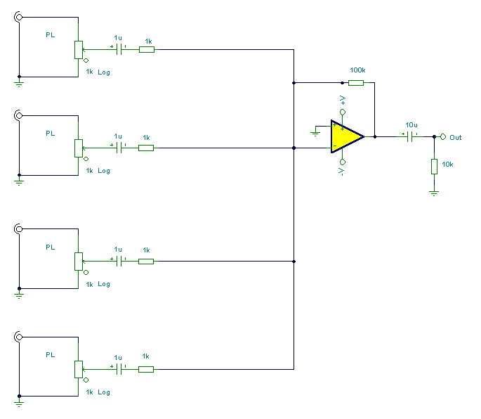

(#) lapose válasza Hori95 hozzászólására (») Aug 27, 2010 /
Itt van a két legegyszerűbb kapcsolás(amit esetleg érdemes megépíteni).

(#) Hori95 hozzászólása Aug 28, 2010 /
hello öhm eszt szégyelve mondom kicsit de csak most keztem az elektronikai ismereteket és nem nagyon értem ezeket a jeleket ha esetleg melé irnátok :pirul:
(#) lapose válasza Hori95 hozzászólására (») Aug 28, 2010 /
Ha gondolod küldök neked egy könyvet e-mailben kezdőknek, de ha ez az egyszerű rajz is ki fog rajtad, akkor először olvass utána az alapoknak, és utána próbálj építeni egyet. Vagy alternatíva a vásárlás..

(#) Bassmester válasza soos csaba hozzászólására (») Aug 29, 2010 /
Ez a passzív keverőfokozat, nem jó mikrofonhoz, de még gitárhoz sem nagyon, ez csupán vonal szintek keverésére alkamazható igénytelen megoldás.

(#) JOJO válasza lapose hozzászólására (») Feb 27, 2016 /
Szia az a kérdésem , hogy a második rajz hoz melyik ic javaslod
