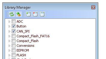

Hi Urak
Megakadtam egy bugyuta kérdéssel. Pergésmentesítve akarok egy nyomógombot használni a Button függvénnyel.
A "Button"-nál a fordító elakad " Identifier "Button" was not declared -----.mpas" Ami azért furcsa, mert ez egy működő programrészletből másoltam ki, ott működik, itt nem... Furcsa , nincs valakinek ötlete? ![]()
A másik programot kellene végigbogarászni, hol deklarálták a "Button"-t.
Köszi a gyors választ, végignéztem és semmi eltérést nem látok, ugyanaz a pic. 12f683. minden ugyanaz.
De egyébként lehet, hogy rosszul értem, de a Button az nem egy beépített függvény?!
"function Button(var port : byte; pin, time, active_state : byte) : byte;" Akkor ezt nem is kellene deklarálni, de akkor egy új projectnél miért nem működik? Még a Project editor is ugyanolyan
A MikroPascal súgójában minden részlet benne van. Azt olvasd át.
Most lehet, hogy én vagyok a vak, de mindenről (eeprom, one wire, lcd....) van egy normális példa felhozva, valahogy pont a buttonról nincs és a neten se nagyon. Button library:
ennyi, idáig eljutottan én is, de hogy kell deklarálni a buttont, az nem derül ki.
Elég vicces megoldást találtam a problémára: project mentés másként átnevezem, majd kedvem szerint módosítom és minden oké.
Az, hogy mi a külömbség, ha egy új projectet kezdek és e között, hát nem tudok rájönni. Az is rejtély, hogy miért kell mindig 2x megnyitni egy projectet, hogy tényleg be is töltse, ez lehet, hogy az ingyenesség átka. ![]()
Szia SzilCsong!
A library manager-ben be kell pipálni azokat a függvényeket amit használsz a programodban. Én régen használtam, de ugyanígy jártam; nem értettem mért nem mennek a beépített függvények. Bepipálás után ha újra fordítasz jó lesz. Üdv. |
