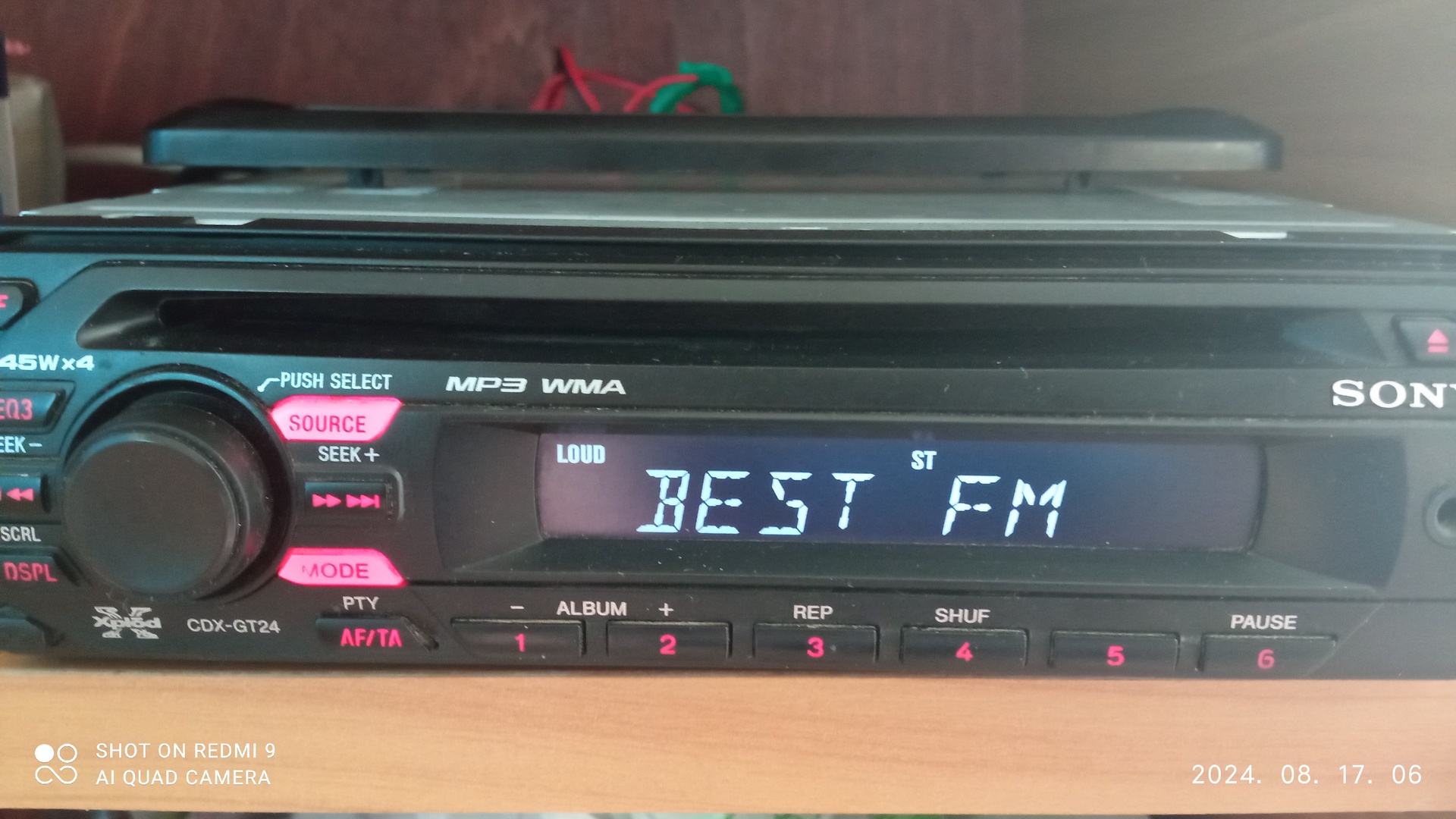

Neked sokkal modernebb autórádiód van, nekem ezek vannak:
Volkswagen Alpha kazettás autórádió FM vétellel ‒ csak a frekvenciát tudja kiírni
Blaupunkt Heidelberg SQR 47 amin nem működik a rádió rész, viszont kétirányú lejátszást tud és elég jól szól
(#) Landsmann válasza Udvari Zsombor hozzászólására (») Aug 17, 2024 /
A CD része nem működik, annakl ellenére, hogy arról volt szó, hogy teljesen működik. MIndegy, úgyis arádió a lényeg. Elvileg a jövőphéten jön még egy másik Sony, arról nem tudta megmondabni a tulaj gogy jó vagfy nem, 1100 Ft-ot megért. Picit más a típus, de ha esetleg annak a CD része jó, és egyformák, akkor átrakom. 4 csavar tartja, érintkezősoron keresztül cvsatlakozik az alaplaphoz. Hátha a kettőáből össze lehet hozni egyet. Ha meg a másik teljesen működik és nem rosszabb mint ez, akkor meg azt fogom rendszeresíteni.
