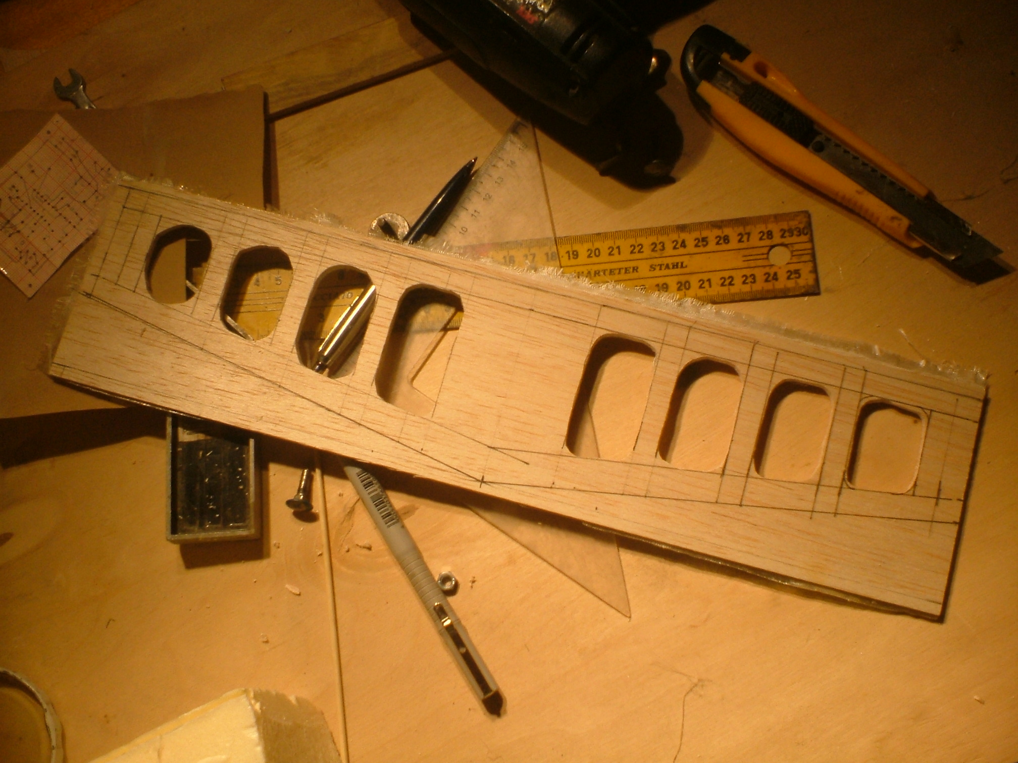

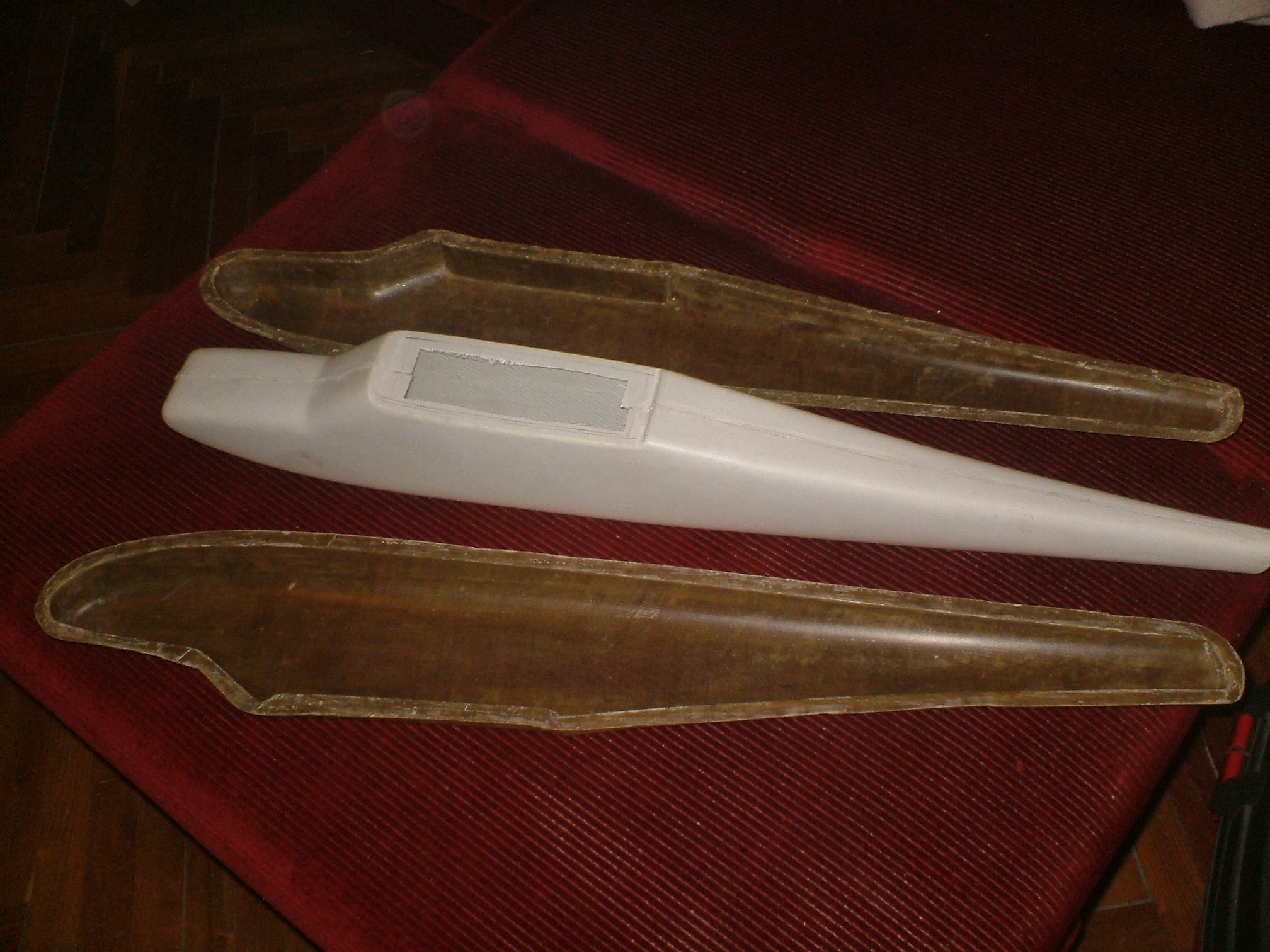

Vauuu! Első proba és o.k.Az egyik barátomtól kaptam sablont ,üvegszövet és abloncigyanta,egy nap alatt kész a törzs testrésze .Öt perc mulva készre polirozom a szárny mesterbordáját,honap kivágom habbol , beillesztem a szervofészkeket, berakom a kábelt,forrasztópákával kialakitom a széncső helyét, sacc három nap és kész a szárny. Amig köt a gyanta levágom az orrát berakom a motort ,aszervófészket.+ egy nap a hátsó vezérsik. Kösd fel a gatyát.

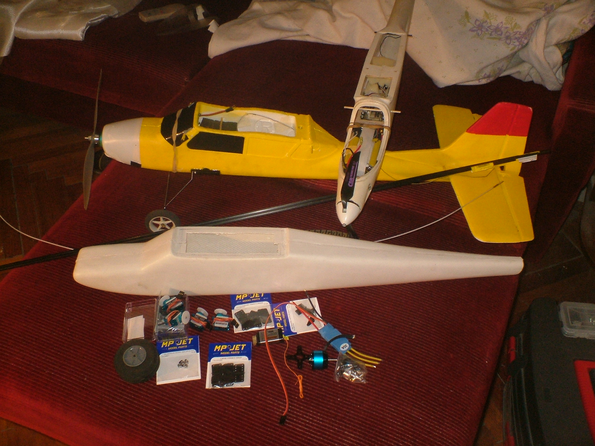

Ha feladod az nem inspirál engem. A nyers suj 0.175 kg.Már régóta gyülytögetem az alkatrészeket, ezt a repcsit fénykép--- film készitésére készitem a leamortizált TRUST leváltására.Látható lessz a képen a kedvenc E- starterem és a vitorlás első része amibe sok volt a négy cell Li--fe.Az összeszedett alkatrészek örömére nagy lendülettel kezdtem az épitést de az év utolsó napján sajnos elkellett altatnom kedves kis kutyámat (élt 13 évet)ami nagyon visszafogott .Most kezdek megnyugodni.(Ő volt az egyetlen aki mindig örült amikor hazamentem.)Ha nem untatlak benneteket,lépésről lépésre lefotózom az épitést,és közzéteszem.

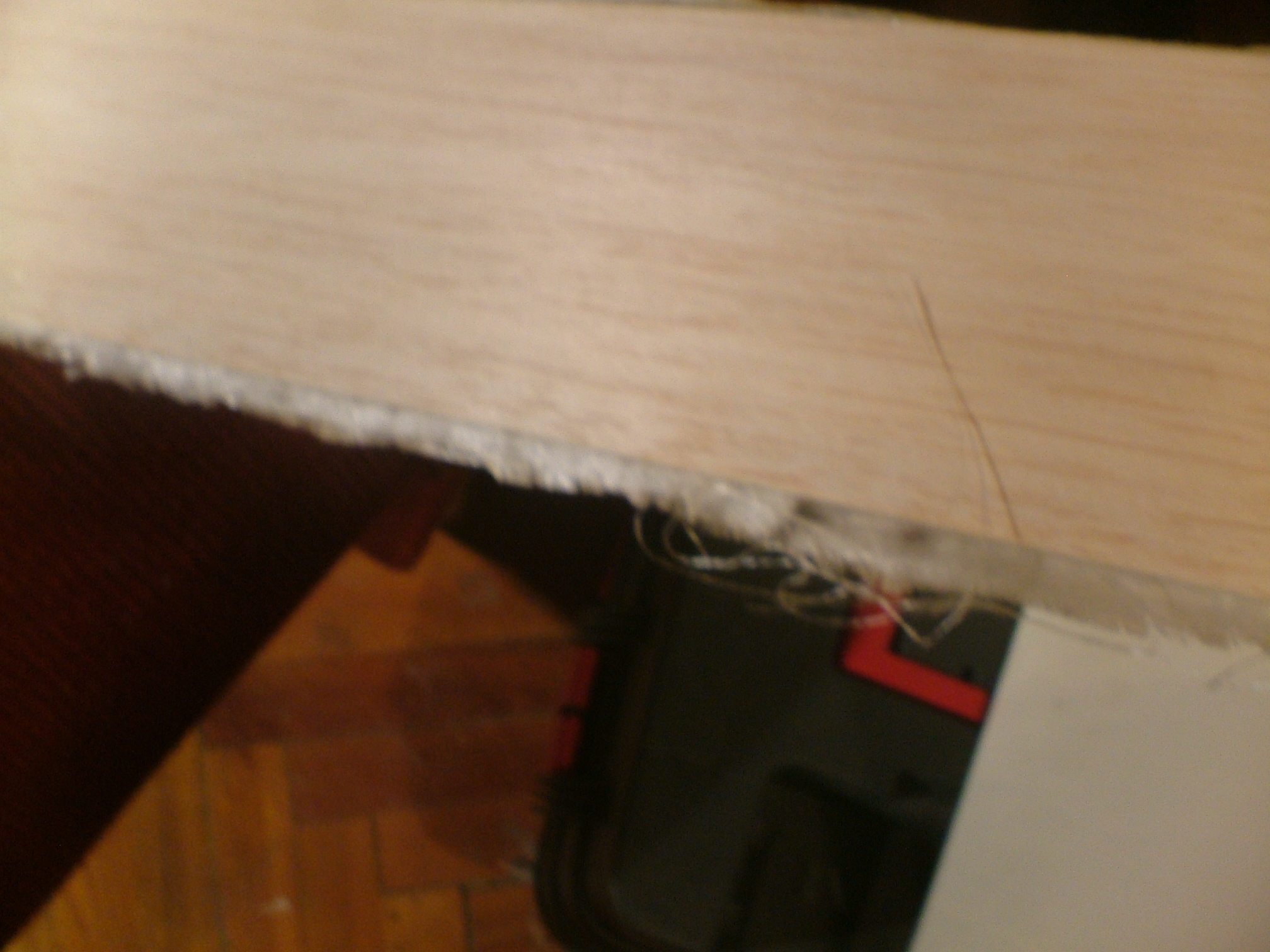

Én a csillapitókat így készitem.---Két 1.5 vagy 2 es balsa lap közé KB 80 grammos mügyantával átitatott üvegszövetet rakok,és két üveglap között jól lesujozva hagyom megkötni.(ebből mindig gyártok előre)Alakra vágás előtt jól kikönnyitem.Tapasztalatom szerint nem sokkal nehezebb,, de jóval masszivabb ez a szendvics.

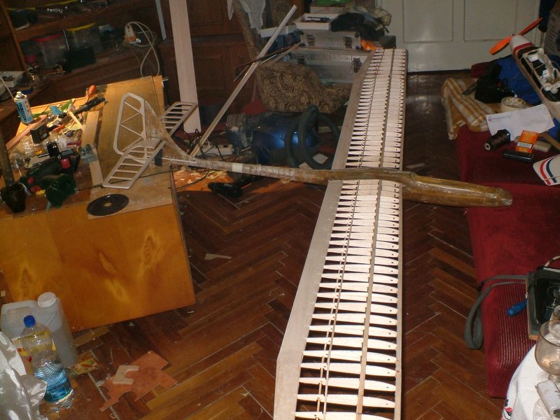

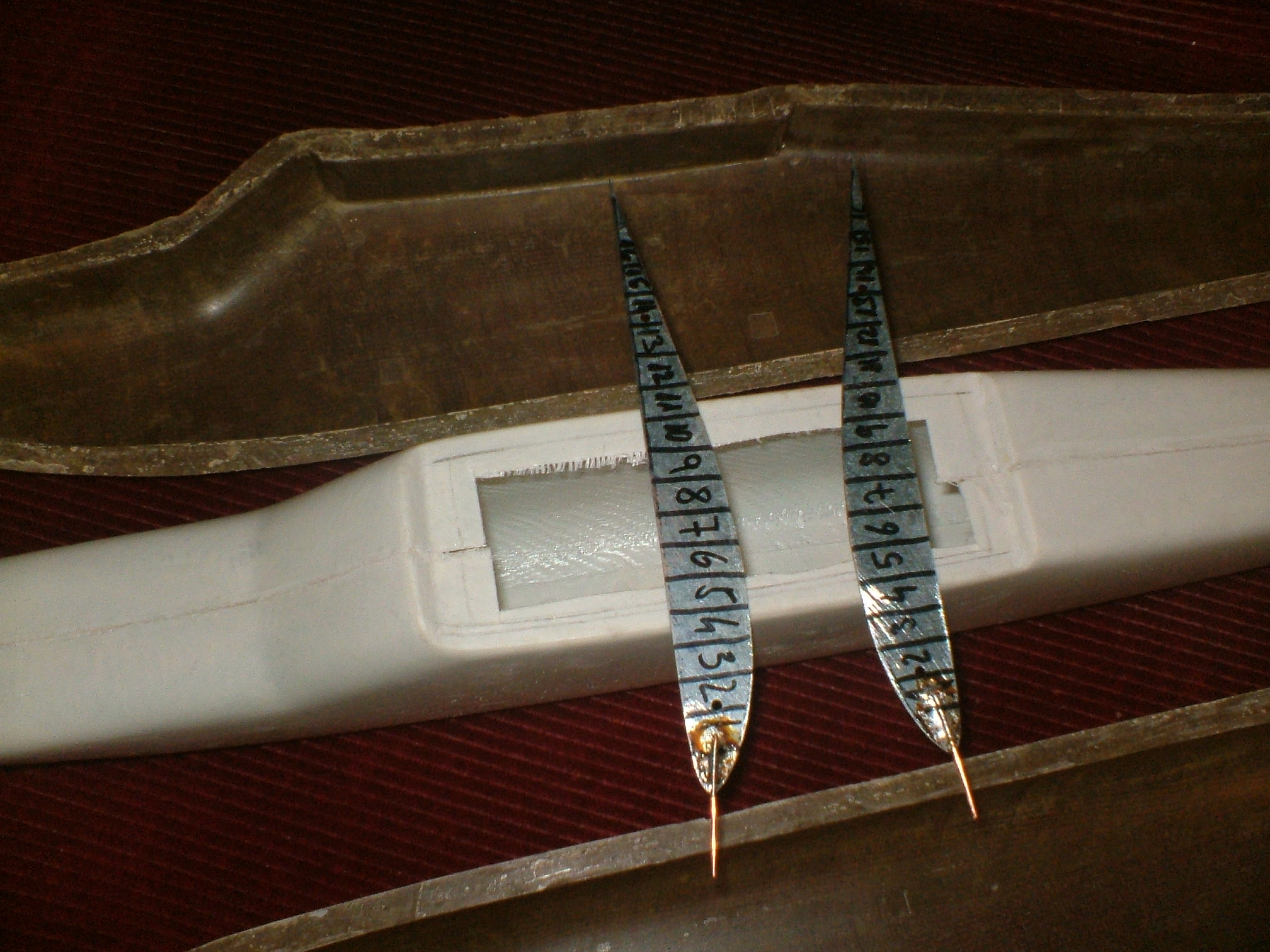

Sokan talán furcsának találják, hogy a szárnyat habból vágom.!!! De!!! a 2.5 méteres vitorlás rephez iszonyatosan sok munkával elkészitett balsabordás ovekorral boritott gyönyörü szárny az eső repülésnél kiszakadt a reptér sz..r állapota miatt---ahabbol kivágott üvegezett --ami nem is nehezebb --még midig ép ,és birja az én repülési tudásomat. A vit hátso fele hogy kell egyszerre több képet felrakni???

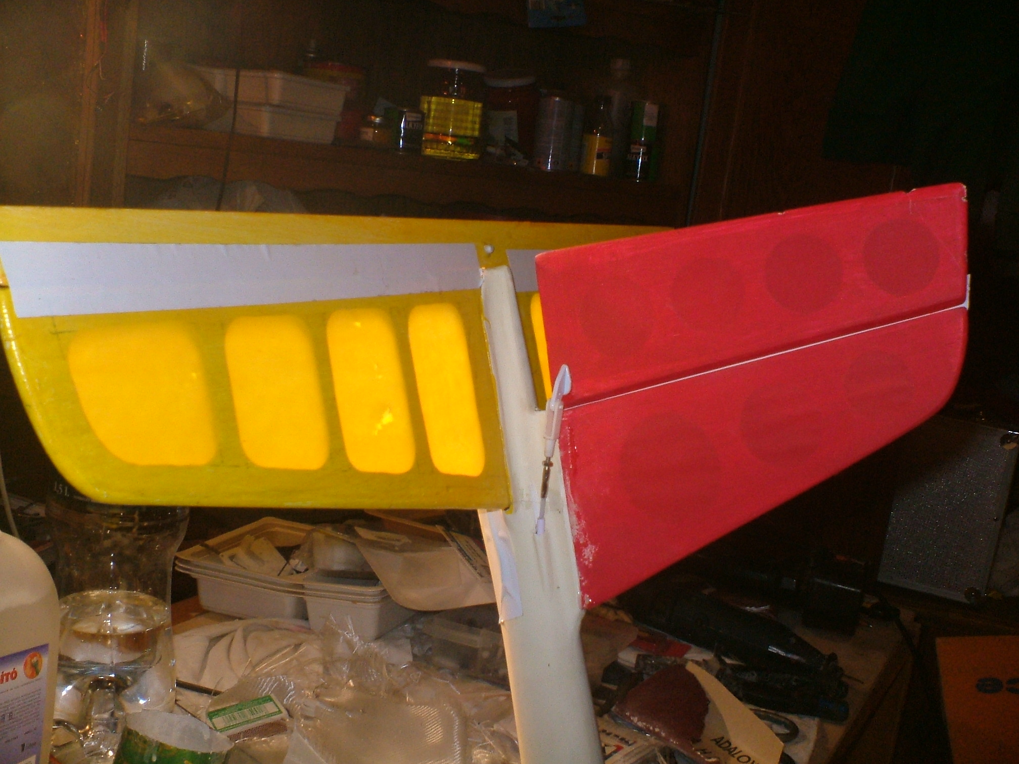

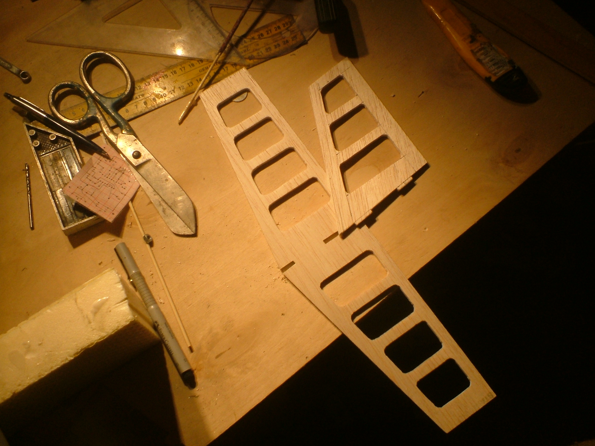

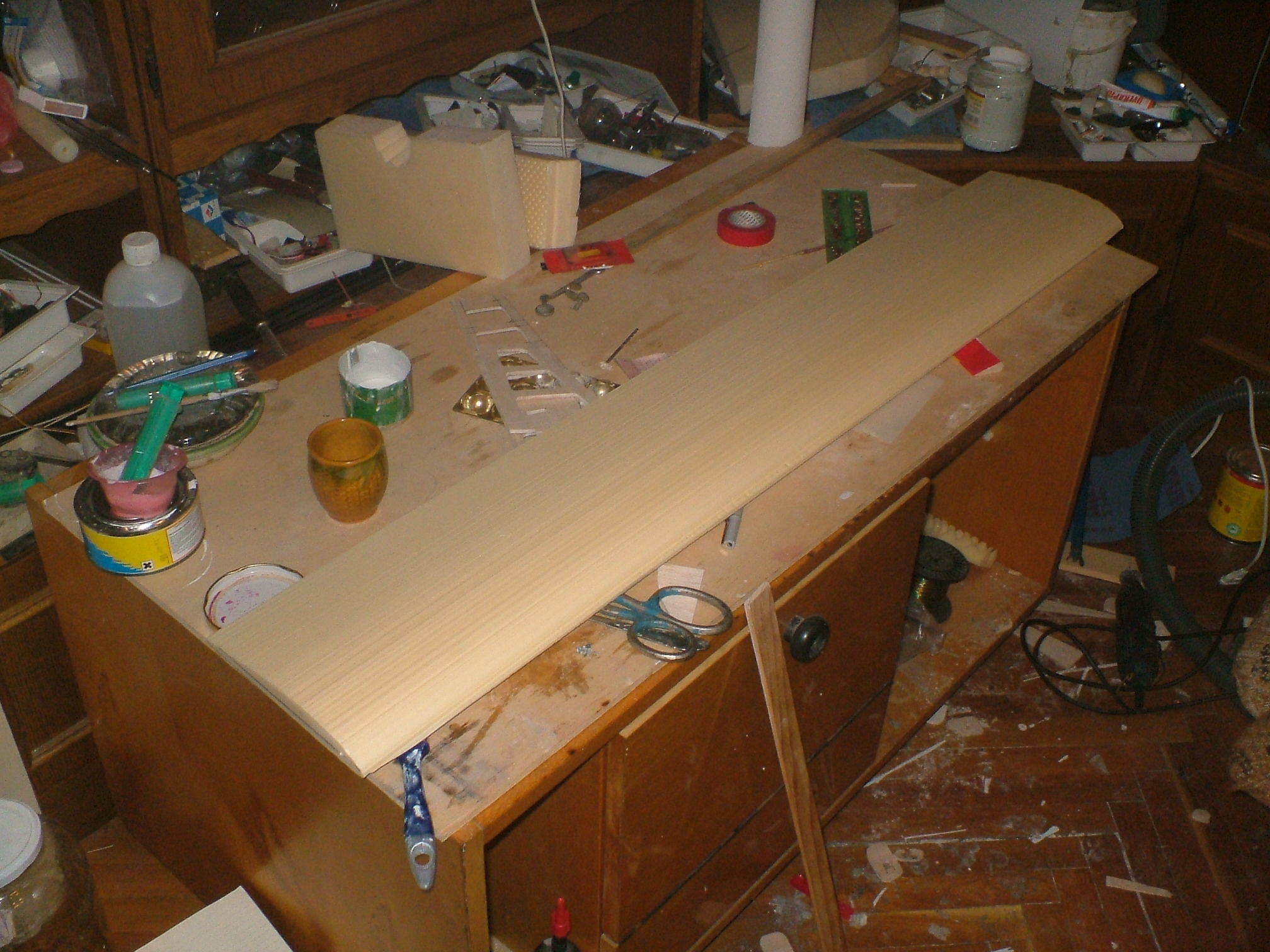

Félgőzzel robog a kis trénerem épitése.Ma megcsináltam a csillapitókat, beillesztettem a törzsbe.Legletteltem a két törzsfél összetételét.Holnap csinálom a kormányfelületeket,és ha lessz segitségem kivágom habból a szárnyat.Mára ennyi.

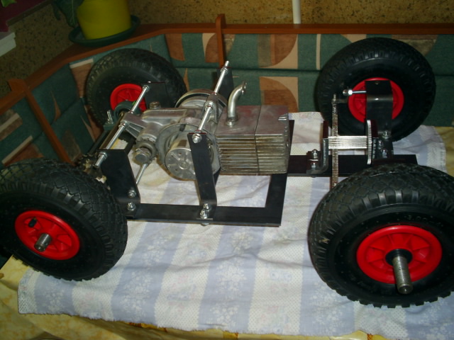

Nekem nem gyári hajóm, autóm, repcsim, stb.... van, hanem nem kis fáradság árán összetákoltam egy saját autómodellt. http://www.videa.hu/main.php?page=play&v=mPegn1WBjOETB9jE Ezen a linken megnézhetitek, várom hozzászólásaitokat.

Többet hol lehet róla megtudni, pár közeli képet semm vennék rossz néven Babetta motor?

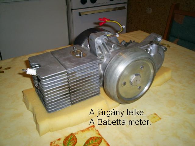

Csáó! Van egy csomó képem, videóm róla. Röviden a paraméterei:
A hajtómotor az egy Babetta motor. A távirányító egy Futaba 2ER, kétcsatornás AM adó-vevő. A gáz szervó az egy Towerpro MG-995 szervó. A videóbéli verzióban "patkófékek" vannak, azóta már tárcsféket kapott. Az összes alkatrészét én készítettem el kb. fél év alatt, ahogy volt rá időm.
Nagyon sokat szórakoztam vele mire megbízhatóan működött....párszor összetörtem, ütköztem vele. A végsebessége 40-50-körül van, de nem is ez a lényeg, hanem a hangja, meg ahogy helyben pörög, szántja a földet. A Videán még találsz róla 2 videót.

Ma kivágtuk egy robbanós ,és az én trénerem szárnyát +egy vitorlás vingletjét. Sajnos a munka neheze,meg az attilanap kicsit megviselt.

Láncfűrész motor, nem jött számításba készítéskor? Pár képet nem raknál fel?
Az az igazság, hogy láncfűrész motorom nem volt "raktáron"...ellenben két üzemképtelen Babettám igen....
Ami szerintem fura lehet mindenki számára, hogy az egész szerkentyűt egy panellakás tizedik emeletén barkácsoltam össze a konyhaasztalon....képzelheted ez mivel jár...fúrás, faragás, kopácsolás...
Íme még egy kép a félkész állapotról:
