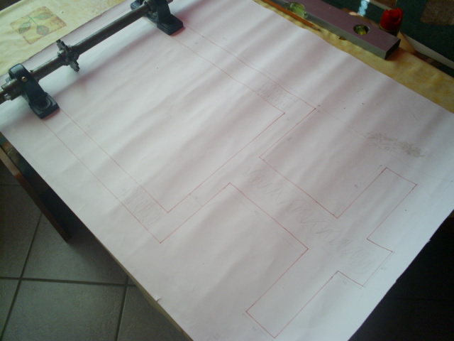

Zennernek a kép: Ez az egyetlen kép amit felleltem mint "tervrajz".

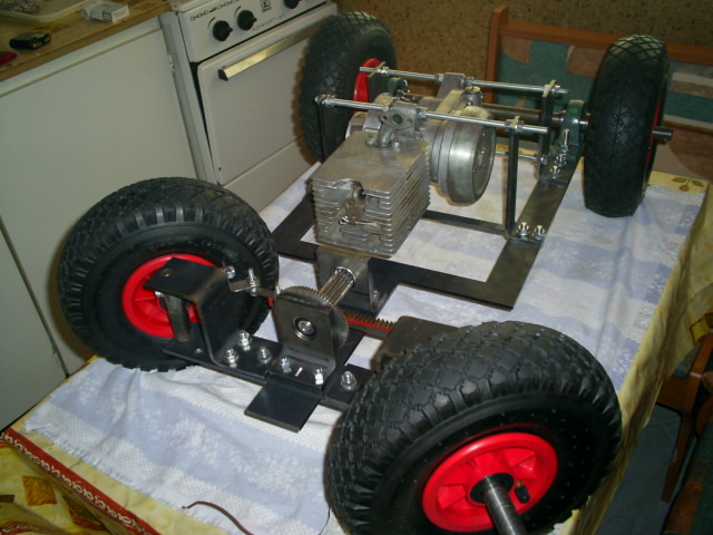

(#) djtometkow válasza Terror hozzászólására (») Jan 6, 2008 /
hy
lenne egypár kérdésem
mi húzza a kormányt a verdán?
tudnál feltenni képeket a kormányműről?
amúgy zsír a verda és ha nem sértelek meg
mennyibe került megépíteni?
előre is köszi a válaszokat

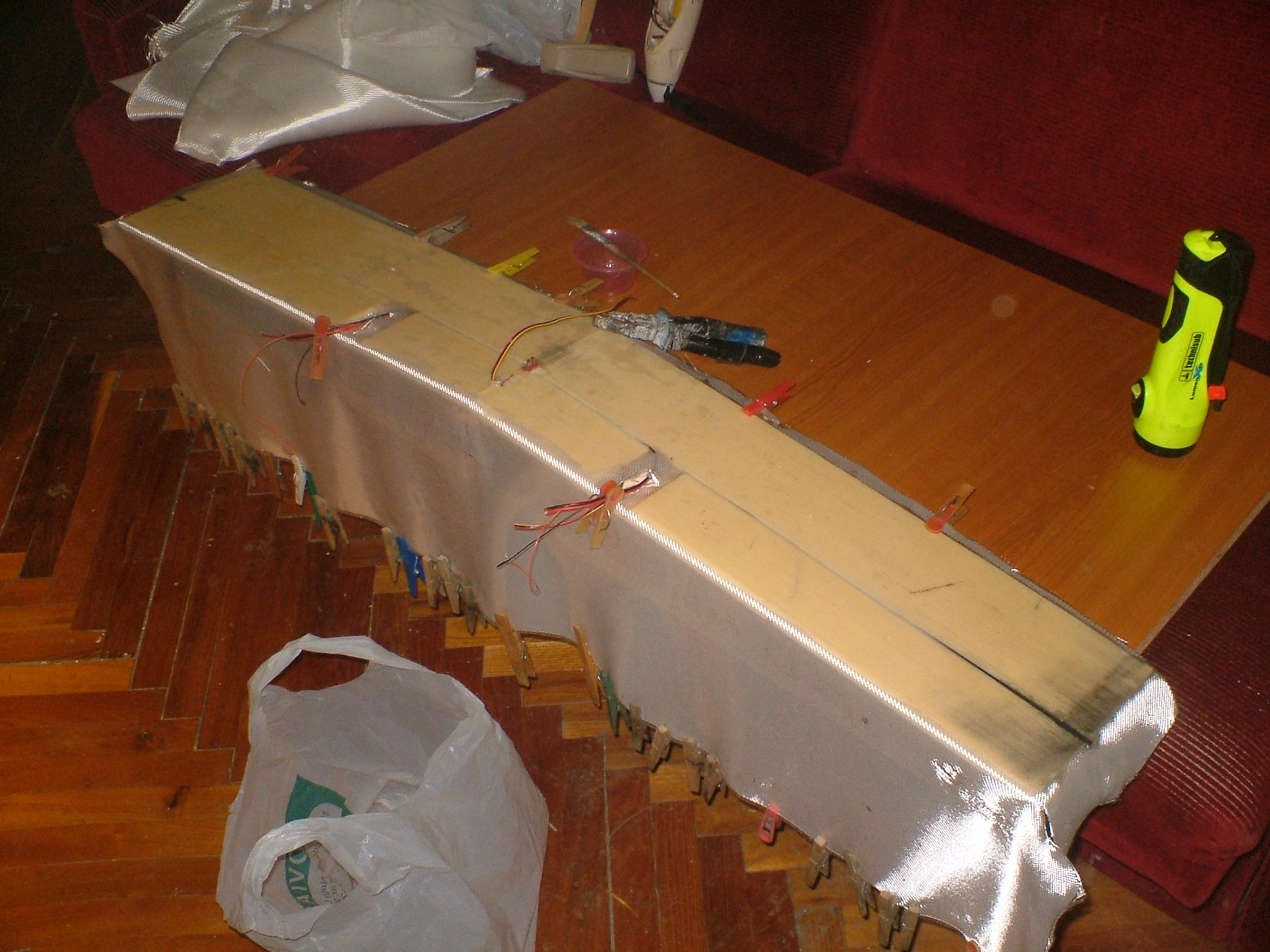

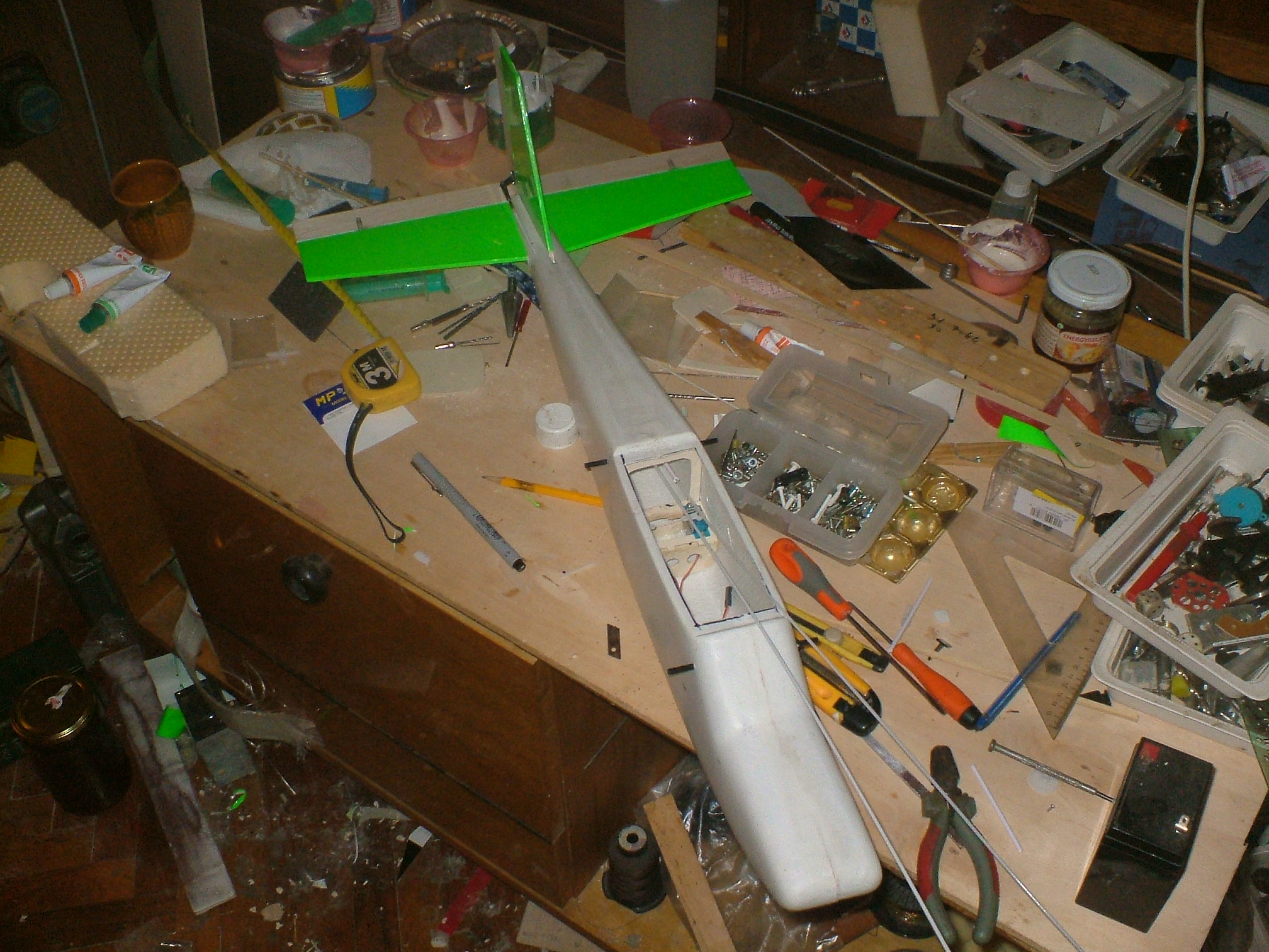

Van a youtuben repülő fünyiro ,mértnem azt csináljátok meg.Az én kis repcsim ismét épülgetett.kezd összeállni a kép. Miután a szárnyat összeragasztottam, úgy döntöttem hogy kétmotorosra csinálom.Úgy előnyösebb a kamera elhelyezése.Idáid a légcsavar mindig becsikozta a képet.Atörzsbe bekerültek a szervok,a szárny üvegezés alatt.

(#) Terror válasza djtometkow hozzászólására (») Jan 7, 2008 /

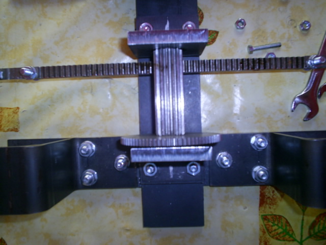

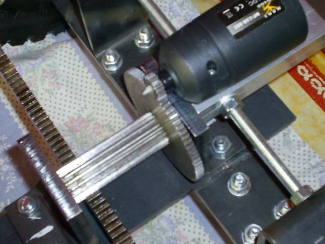

Csáó! A kormányt egy Tescoban vásárolt kézi csavarbehajtó mozgatja, egy lassító áttételen, és egy fogaslécen keresztül. A csavarbehajtó aksija 3.6V-os, nem túl erős darab, ami a legnagyobb baj, hogy aksija nem bírja túl sokáig.
Maga a kormány mozgatás elég primitív, sajna ebből adódóan nem is proporcionális, ami elég nagy hiba, mert elég nagy a reakcióideje az adóhoz képest.
A költségek:
Természetesen a legdrágább az, amíg az első prototípust ki nem fejleszted....rengeteg eldobott ötlet, feleslegesen beszerzett alkatrész...
A távirányító: Budapestre kellett felutaznom érte, lévén Kecskeméten(ahol lakok) nincs modell témával foglalkozó üzlet. Az ára 13000Ft volt.
A kerekek darabja 2500FT. 4 darab van belőle.
A rengeteg esztergályos munka kb. 30.000Ft.
Csapágyak, csavarok stb...mondjuk 5000Ft
Az alvázat a haverom munkahelyén vágtuk ki lézerrel.
A benzintankot rendeltem Pestről, 1500ft.
Most kap tárcsaféket, 5000.
Persze ha most építenék egy ilyet, fele ennyiből kijönne, sok felesleges kiadást meg tudnék spórolni...
Itt a kép kormányról...

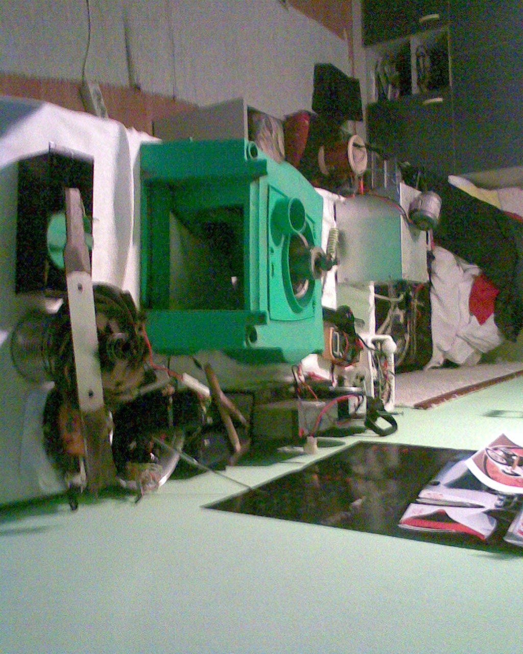

Íme még 1 kép....valamelyik korábbi verzióból...

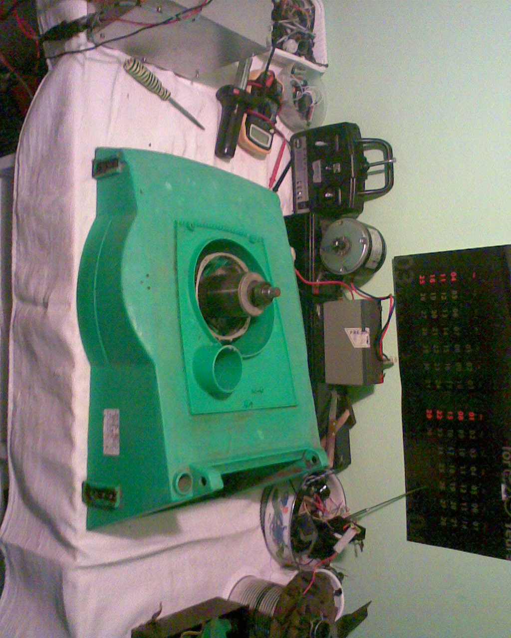

(#) djtometkow hozzászólása Jan 7, 2008 /
amúgy épül az RC fűnyíró
a szerencsétlen áldozatról(a fűnyíróról) elfelejtettem képet csinálni és már atomjaira bontottam.
képet rakok fel amin már a csupasz váz és a motor
forgórésze látható (mert az eredeti késfelfüggesztést akarom használni csak a biztonság kedvéért)

(#) djtometkow válasza Terror hozzászólására (») Jan 7, 2008 /
a csavarbehajtó nagy ötlet
lehet én is azt fogom használni mert van egy felesleges raktáron és a fünyi max 4 km/h-val fog menni ezért nem kell milisecundumos
reagálási idő.
amúgy köszönöm a képeket sokat segítettél
tettem fel képeket a jelenlegi állapotról
a terveket továbbfejlesztve odáig jutottam ha lesz pénzem és működni is fog a dolog majd veszek egy vezetéknélküli kamerát amit rárakok és a tv elől egy kényelmes fotelből fogok füvetnyírni
na milyen?
