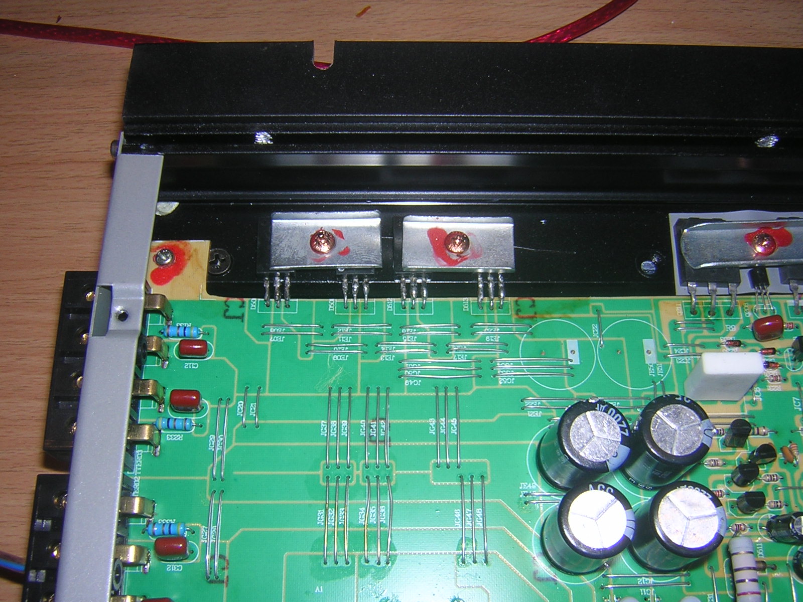

Van egy MNC "Huricane" v800 tipusú erőlködőm,jelenleg szinesfémként értékelhető.A műszerész aki megnézte,azt mondta a végfok megnyúvadt.Ahogy elnéztem már valaki cserélte őket,csak az a baj hogy semmi felirat nincs rajtuk. Ha esetleg találkoztatok ilyennel,örülnék ha megosztanátok a tapasztalataitokat velem.

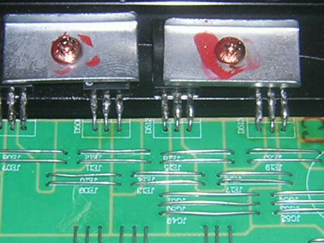

Biztosan van vmi típus a tranyókon, csak a lemez takarja(?)
Előbb a táprészt kell megmérni, adja-e a szimmetrikus kimenőfeszeket. Ohmmérővel az összes tranyót is ellenőrizd.
Ennyi van.A hiba először csak egy csatornán jelentkezett,aztán kb.2-3 bekapcsolás után végleg elnémult.

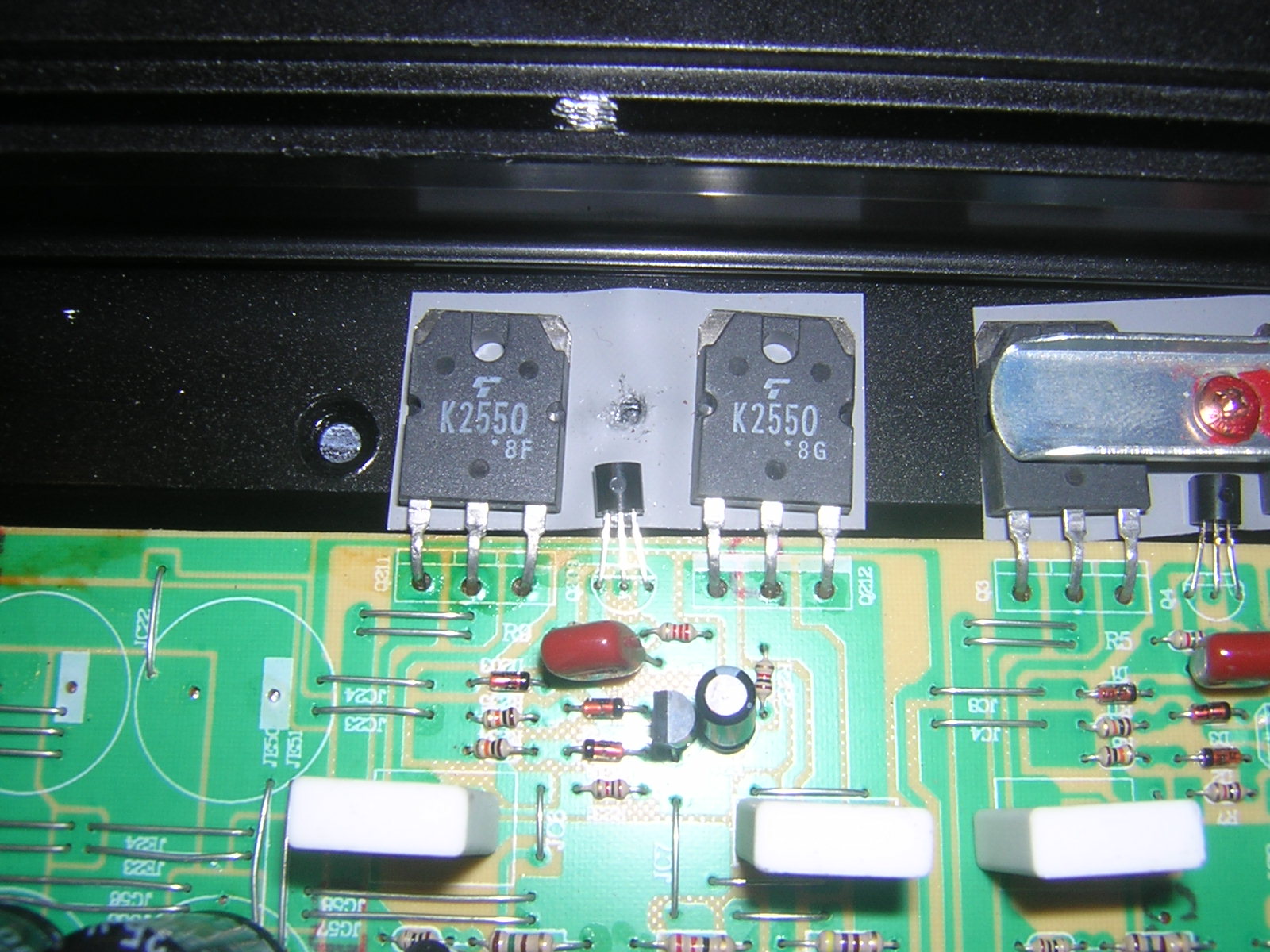

Vedd ki az összes végtranzisztort, pontosabban Fet-et. (2SK2550) Utána mérd át hogy a tápegység (Step-up) rendben van-e. Valszeg valamelyik csatorna fet-jei mentek tönkre. Szépen átméred a feteket,és rögtön látod melyik a beteg. Kicseréled, és készen is vagy. Üdv ! Luki
Hello. Ilyen volt nekem is. Soha nem lett tökéletes. Nem is tudtam bele szerezni ilyen FEt-et és ha meg is csináltam utána elszállt a másik oldal...a másik... a másik.... és azóta van egy Sony. De kitartás

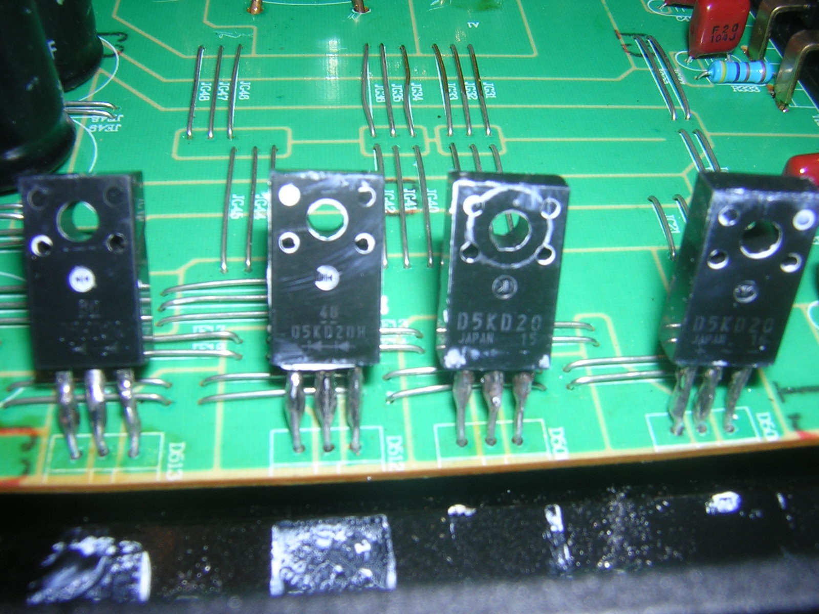

A D5KD20 szerintem nem FET hanem Schottky dióda. A K2550 meg tényleg FET.
Szia !
Igy van, de én a Fet-ről beszéltem, nem a schottky diódákról. Még a dióda jel is rajta van, gyakorlatilag a hülyék is be tudják azonositani...
