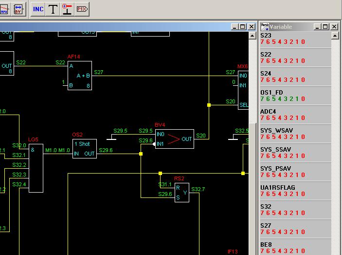

(#) Panhard válasza HA5AWS hozzászólására (») Feb 19, 2012 /
Van olyan lehetőség, hogy a programban használt összes változót kilistázza, és jelzi a szabad bitjeit. Windows menüpont-->used variable
(#) HA5AWS válasza Panhard hozzászólására (») Feb 19, 2012 /
Köszönöm ezt megtaláltam, gondoltam hátha a portokhoz is készít valami log félét. Sajnos mint kiderült csak papírcomputer marad.

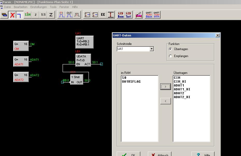

(#) Szammer hozzászólása Feb 27, 2012 /
Olyan gondom van, hogy UART-on keresztül be kell olvasnom egy max 16 bites kódot (mindíg fix), és ha jó engedélyezen kell egy kimenetet. Megköszönném a lehetséges ötleteket?
Üdv:
Zsolt
(#) kaqkk válasza aderka hozzászólására (») Feb 27, 2012 /
Üdv Mit jelent az hogy "az első indításkor "?A második indításkor már indul ? Lehet hogy a program indításakor nullázni kéne a változókat (vagy alap értékre állítani)
(#) dcsabi válasza Szammer hozzászólására (») Feb 27, 2012 /
Példa (gyári)... hasonlót használtam már, működik. Keress vissza a topic elejére: Hőfok05 és triac-5 file-okat ezek egymással cím szerint kommunikálnak.(kb 4 példányban 5-6 éve napi 24 órában múködik) Te, a címnél és a kapcsolódó változóknál 16 bites adatokkal dolgozz. Arra figyelj, hogy az adott adat (Pl: CIM_HI) felső byte-ja is használatba kerüljön.

(#) dcsabi válasza Szammer hozzászólására (») Márc 1, 2012 /
Szívesen... Pontosan úgy... A mellélet szerint a UDATA modulnál át kell tenni az átvitelre(vagy vételre) szánt változókat a jobb oldalra. A változók darabszámának meg kell egyezni az adás és vétel oldalon, továbbá a sebességnek is. Az Rs-check.exe progi sokat segíthet a próbáknál. (Pc-hez szinteket illeszteni, MAX232...)Többször is feltettem kered meg.
(#) Szammer válasza dcsabi hozzászólására (») Márc 1, 2012 /
Köszönöm Csabi.
A sebesség, meg az illesztések, az ok, már sokszor használtam Max232-t.
A változók darabszáma is ok, a HI biteket is úgy csináltam, ahogy a jpeg-ben betetted.
Bocsi, ha értetlen lennék, de a változók hossza akkor nem érdekes?
Pl. ha a címbit, 2 digit, akkor csak annyit visz át, és átugrik a következő változóra, vagy a 0-kat is átviszi?
Elnézést, megvan az RS-CHECK, tudom, kipróbálhatnám, de most egy másik projektet forrasztok ezerrel, mert lejár a határidőm, és ez az UART-os a következőhöz kell, de próbálok párhuzamosan gondolkodni.
