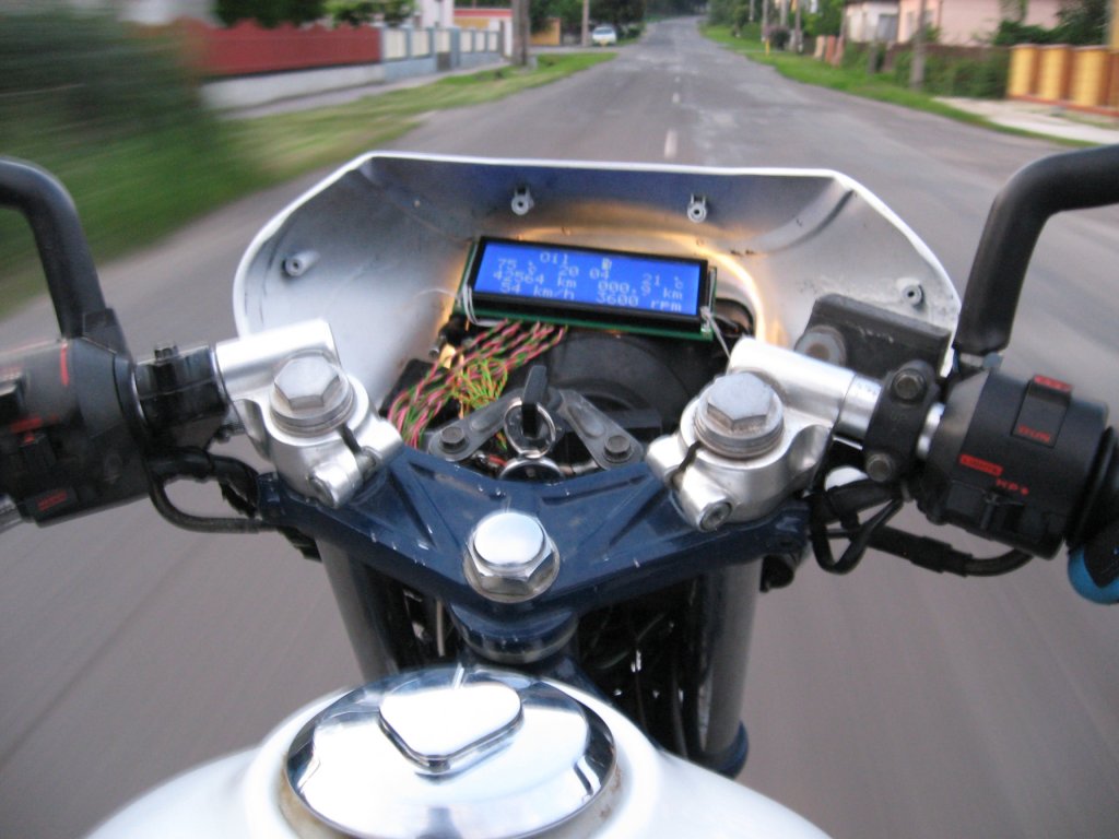

(#) rolandi350 válasza kkrisz75 hozzászólására (») Máj 27, 2012 /
Ez mindenképp szegmensen lesz, mert a motron nincs hely egy bazi lcd-nek
Az eredeti műszerfal is rajta van.
A felé kissé jobbra egy jó helyre lesz betéve egy Voltmérő xy,z karakterrel természetesen szegmens kijelzőn ami kék színű.
Na most párhuzamosan csak a másik oldalára bal oldalra a műszerfal felé menne ez ugyanúgy 3 karakteres kék szegmenskijelzővel.
Természetesen a műszerfal háttérvilágítása is kék
Ez így jól fog mutatni azért.
Na de van nekem egy barátom, jdani néven itt a fórumon, Ő csinált kb 1 éve a motorjára olyan 4x16-os LCD-vel.
Ő fog ennek az elkészítésében is segíteni.
Fel is dobok egy képet, hogy hogy nézett az ki.
A kép nem photoshop hanem eredeti, én csináltam miközben ő vitt motron én hátulról átkaroltam és katt

(#) kkrisz75 válasza rolandi350 hozzászólására (») Máj 27, 2012 /
Ha csak egy van akkor mindenképpen időt kell mérned.
csak ne felejtsd el, hogy a kijelzésed attól függ milyen gyorsan fordul közbe a kerék.
Amúgy nem 36 csak 18. és két jeladó. vagy 3 jeladó és 12 mágnes. De ez program függő.
Az első próbáknál 4 mágnes volt és a program szorozta fel, csak akkor nagy volt a sebesség léptékezése a számítások miatt.
Igen tudom, hogy kerékforgás függő.
Pontosan 5 kerékfordulásonként fogja frissíteni a kijelzést, tehát a következő szerint:
-10km/h-nál 3 sec a frissítési gyakoriság.
-30-nál már 1 sec
-60-nál 0,5 sec
-120-nál 0,25 sec
10-nél ugye soknak tűnhet na de motorral se 10-el haladunk..
30-nál pedig már egészen használható.
Egyébként nekem is természetesen hall szenzor lesz
