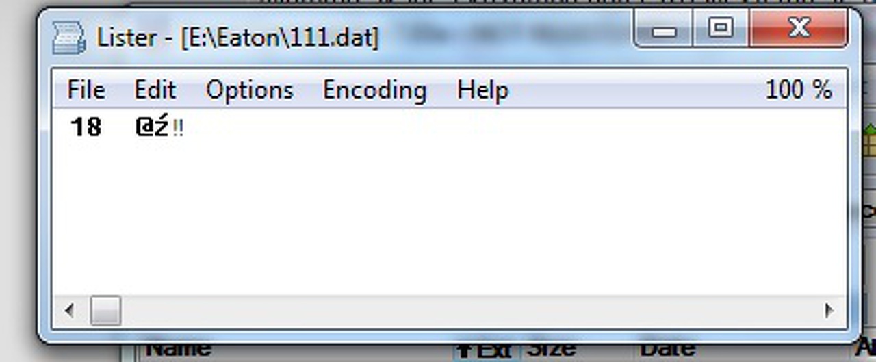

(#) Gagyi hozzászólása Feb 13, 2016 /
Sziasztok !
Szeretnék érdeklődni Codesys-t használ-e valaki közületek PLC programozásra?
Nemrég akadt a kezembe egy EATON XV100-as plc, amellyel szeretnék az SD kártyára adatokat menteni. A program a kért file-t megnyitja, beleírja a kívánt String változó tartalmát, de a változó tartalmán felül még egyéb karaktereket is elment. Ami elég kellemetlen. V3.5.6-os Codesys programverziót használom, ugyanez a V2.3-as verzióban ugyanezzel a plc-vel hiba nélkül működik.
A hibás file-ról egy képet mellékeltem.
Van esetleg valakinek ötlete?
Köszönöm, MG.
Ui: Jelenleg a file megnyitás, file írás és lezárás között nincs késleltetés. De ha teszek be, akkor sem változik semmi. AZ eredmény ugyanez marad..
