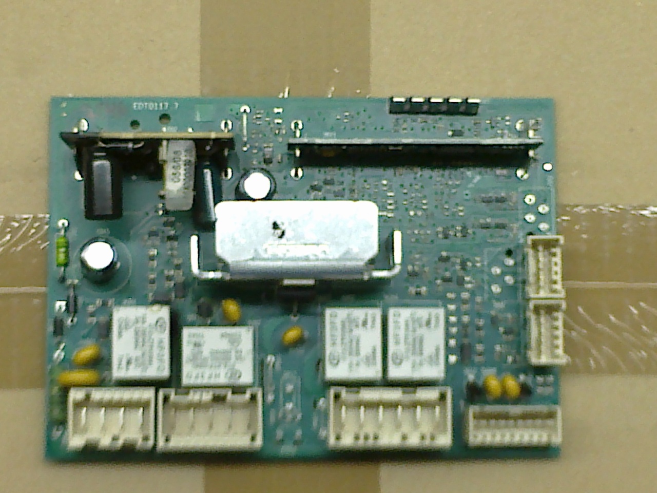

(#) Jambi válasza lukovicsek hozzászólására (») Aug 20, 2014 /
Szervusz!
Itt van két kép a panelről.

(#) Jambi válasza ttindian hozzászólására (») Aug 20, 2014 /
Igen, ugyan azt a típusú triac-ot(Z0107) tettem bele. A szivattyú vadonat új, most még atnézem újra a panelt, délután megyek a lányomékhoz és ott újra elkezdem a próbákat.
(#) Tomi111 válasza Jambi hozzászólására (») Aug 20, 2014 /
Az a baj, hogy a triac gate lába egy ellenálláson keresztül közvetlen a procira megy általában. Ilyenkor a proci is kap, van hogy teljesen tönkre megy, semmit nem csinál utána. Esetleg az ellenállást ellenőrizd még, de valószínű proci hiba. ( pedig ha egy optót beleterveznének, sosem lenne proci hiba. Na de akkor ki venne új mosógépet...)
(#) lukovicsek válasza Jambi hozzászólására (») Aug 20, 2014 /
Azért nem egyenesen a procira megy hanem egy kisebb tricra! A tric lábánál amit cseréltél van egy nagyon pici 10 kom ellenálás, olyan picit biztos nem találsz de tehetsz bele nagyobbat aztán viszább egy nagyobb ellenálás 1 kom és melette egy másik tric azokat is ellenőrizd.

(#) Jambi válasza Tomi111 hozzászólására (») Aug 20, 2014 /
Nos a következőket tudom leírni. Elindítottam egy mosási programot, a gép feltöltött, elkezdett fűteni majd elkezdte a motort forgatni jobbra balra szünetekkel úgy ahogy kell, mindezalatt a mosást jelző LED világított, majd bekapcsolt az öblítést jelző LED ellenben a mosást jelző nem kapcsolt ki, mindeközben maga a gép mechanikusan nem csinált semmit, gravitációsan leengedtem belőle a vizet, kattant a szintkapcsoló, ezután elindúlt a centrifuga(ja, a két LED kialudt és bekapcsolt a centrifugázást jelző LED) egy idő után a centrifuga leállt és elkezdett villogni két LED ami valami hibakódot jelent.
Igen a triac A1 és G lábai között van bekötve egy 47 kOhm-os ellenállás, az nem ment ki, gondolom ez eredetileg is ennyi, vagy megváltozhatott az értéke amikor a rövidzár miatt a triac elszállt?

(#) ttindian válasza Jambi hozzászólására (») Aug 20, 2014 /
Merted-e hogy van-e feszültség a triacnal, ne felejtsd el le ellenőrizni az egész áramkört amiben benne van az a triac . Mérjél Anod Katod felől is , az is lehet hogy nincs is feszültség amit kapcsoljon.
Én ma lemértem onnan mondom, hogy 10 kohm , de kiforasztott tric-kal kell mérni, amugy egy olyan mértékü égésnél minden lehet.
(#) ttindian válasza lukovicsek hozzászólására (») Aug 20, 2014 /
én kivennem a triacot, anod katod forrpontot összecineznem majd bekapcsolnám , ha jó az áramkör a szivattyú kenne folyamatosan működjön .
