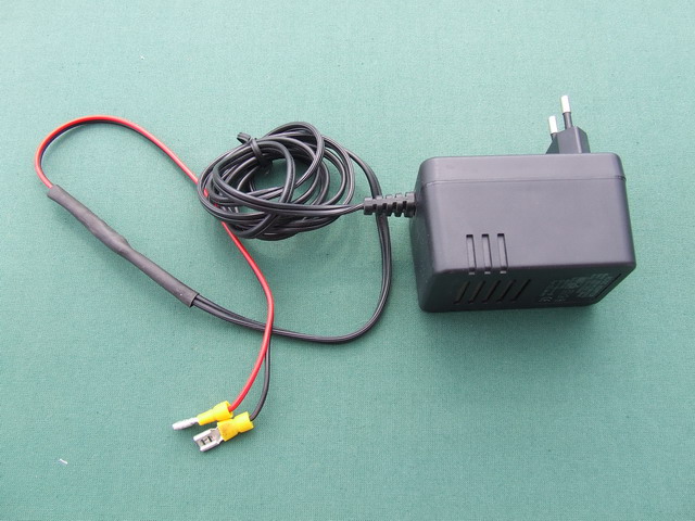

Motorakkuval kapcsolatos kérdésem lenne. A motoromban az akksi (12v 10Ah, gondozásmentes, "zselés") nehezen kiszerelhető, viszont kb kéthetente-havonta kellene töltenem. Mivel belvárosi ház udvarán tartom, ezért nem tudom a 220-ról tölteni, mert ott nincs konnektor.
Van viszont két másik, azonos paraméterekkel rendelkező akumulátorom. Arra gondoltam, ha azokat előzetesen feltöltöm, talán lehetne tölteni velük a gépjárműben lévőt. Szivargyújtó kivezetésem van erre a célra.
Ti hogyan csinálnátok? (Sorba, párhuzamosan kötni, kell-e inverter, stb.) Köszi előre a választ.

(#) hibbantpasi válasza sunam hozzászólására (») Márc 20, 2011 / 1
A legegyszerűbb megoldás az izzólámpás korlátozás akkutöltésre.
Sorba kötöd a két akkudat és egy 12V/21W-os izzót, a töltőáramod kb. meg is fogja közeliteni a kivánt 1 A-t.
(A töltés elején nagyobb árammal fog tölteni,de ezt el fogja viselni az akku)
üdv:hp

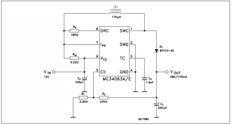

(#) nedudgi válasza sunam hozzászólására (») Márc 20, 2011 / 1
Mondjuk egy TS 2576-ADJ adatlapján szereplő alapkapcsolás segítségével.
Én még megfontolnám az egy darab akkuról való töltés lehetőségét egy MC 34063 ACN felhasználásával. Ezzel talán jobban járnál, a hatásfok 90% körül lenne.
Megoldható egy légvezeték?

(#) sunam válasza nedudgi hozzászólására (») Márc 20, 2011 /
Sajna a légvezeték a gangos házban uralkodó, a régi AVH hangulatát idéző kritizáló rendszer miatt kerülendő. Ha viszont egy akksival is megoldható a töltés, az nagyszerű hír. Az MC 34063 ACN-t a képen látható formában kell bekötni? Gondolom a 28 voltra vonatkozó kimeneti értékeket át kell számolni 14-re.
A kapcsolást most nem tudom átnézi, de ha adatlapból való, akkor nem lehet gond vele.
Ez segíthet.
Igen, az adatlapból való.
Az lenne a kérdésem, hogy milyen akatrészeket kell még beszereznem ehhez a konverterhez? Használva a belinkelt excel táblát a következő értékekre tippelek:
IC: MC34063ACN
L1: 251 uH
Rsc: 0.25 Ohm
D1: 0,6 V (VF) 1V (VSAT)
C1: 152 nF
C2: ???
C3: ???
R1: 0.19 Ohm
R2: ???
R3: ???
Sok még a homályos pont.
