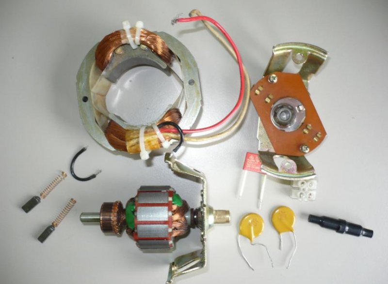

Lenne egy kérdésem. A mai nap a kezembe adódott egy villanymotor. Ha jól emlékszem turmix gépből lett kiszedve. Szeretném összerakni, hogy működjön! Mellékelem a képet, kérlek szóljatok hozzá! A piros izén (mi az?) ezek vannak: EN132400, 250V~x 2, MEX 0.1K, GPF 25/085/21/C, A sárgás kondikon (?) pedig DL 332M, 560-2, T2.5KV ~, A fekete kis csatlakozóban pedig egy biztosíték. Kérdésem, milyen villanymotor ez? Nem biztos, hogy minden alkatrész amit lefényképeztem az hozzátartozik! Hogy lehetne olyan működőképes villanymotort előállítani, amelynél lehet a fordulatszámot szabályozni? Nem kell nagyteljesítményűnek lennie (agyagozáshoz forgató gépnek kellene). Üdv.
Szia, hát semmi ördöngőség nincsen benne
Elméleti alapok, és alapvető szakmai ismeretek nélkül ne rakd össze, mert tönkreteheted, vagy magadban is kárt okozhatsz.
Ebben semmi bonyolult nincsen, a piros kondenzátor zavarszűrő, ez párhuzamosan megy a betáppal (230V AC), a két sárga Y-kondi is zavarszűrés célját szolgálja, ezek egyik felét földelni kell.
ok, azt értem hogy a szénkeféket hova kell tenni. De mit hova kötök azt nem értem?
És kondikkal mit csinálok? Így kössem rá a 230 V-ra a két vezetéket? van egy fekete rövid, azt nem kellene a szénkefé(k)hez vinni? vagy azok elvannak úgy?
Ez egy max 150W-os soros univerzális motor. A gerjesztő tekercs sorosan van kötve a kefékkel és ezen kereszült a forgórész tekercseivel. Ha így sem igazodsz el, kérlek nyiss ki egy szakkönyvet, vagy keress rá az interneten, mert különben "halálos játék" a dolog.
Én se kezdek neki bibliát fordítani héber nyelvről oroszra, mert egyiket se tudom. Agyagozáshoz a megfelelő lassító áttét nélkül úgysem használható.
