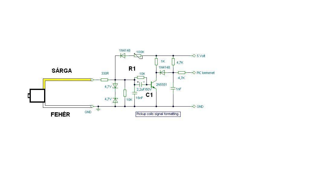

Próbáltam már cserélgetni ezeket az alkatrészeket, de semmi siker. Multisim-ben szimulálva akkor értem el jobb eredményt, ha az egyenirányító dióda feletti 1k-s ellenállást kicseréltem 1M-re. (Persze a program a veszteségekkel nem számol). Viszont a valóságban így sem működik.
(#) nyemi válasza yoman917 hozzászólására (») Aug 17, 2013 /
Most hirtelen még ezek jutottak az eszembe.
Lásd képek.
Bár így lehet hogy a 330ohmos ellenállás növelni kell.

(#) yoman917 válasza nyemi hozzászólására (») Aug 17, 2013 /
Köszönöm a segítséget, holnap megpróbálom a variációkat.
(#) yoman917 válasza nyemi hozzászólására (») Aug 18, 2013 /
Összeraktam újra próbapanelen a kapcsolást, nem változtattam rajta semmit, csak a két zener diódát nem raktam bele (ha emlékeim nem csalnak ez egy varisztort alkotnak). Kicseréltem a babetta alaplapot is. Ezt mutatta a szkóp (képen), amikor fúróval forgattam a lendkereket. Így kellene kinéznie?
(#) nyemi válasza yoman917 hozzászólására (») Aug 18, 2013 /
Igen, így tökéletes. A két zener dióda csak a tranzisztorok bázis feszültségét korlátozzák magas fordulaton, szóval az kéne azért bele (3V -880RPM képet nézve).
Lehet hogy a impulzus tekercs menetzárlatos volt?

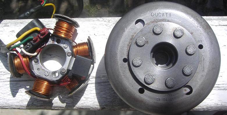

Kedves Kollégák! A segítségeteket szeretném kérni: egy Simson s50 blokkjára szeretnék Ducati Energia gyújtást szerelni. A CDI modult utánépítem gyári rajz alapján Az általam utánépíteni kívánt CDI modul, a mechanikai dolgokat is meg tudom oldani. A kérdésem az lenne, hogy az általam vásárolt Ducati gyújtás lendkerekén nyíllal jelölt forgásirány, ellentétesen mutat a Simson eredeti főtengely-forgásirányával - át kell-e a tekercsek bekötését "forgatni" a testhez képest, vagy így is működni fog? Ha meg kell cserélni a tekercsek pólusait - mindegyikét meg kell? Az impulzus-tekercsét is? Köszönöm előre is a segítségeteket! A mellékletben küldöm a képet az általam felszerelni kívánt Ducati gyújtásról. Üdvözlettel: elektroger
A hozzászólás módosítva: Aug 24, 2013
(#) zoly15 válasza elektroger hozzászólására (») Aug 24, 2013 /
Szerbusz!
Nem kell semmit módosítanod, csak felteszed és működik is.
Vagy leg rosszabb esetben a jeladód fog fordítva működni, bár nem tudom milyen a jeladód, a tekercs "mágneses" és a lendkeréken csak vas van? Vagy a lendkeréken van a mágnes?
