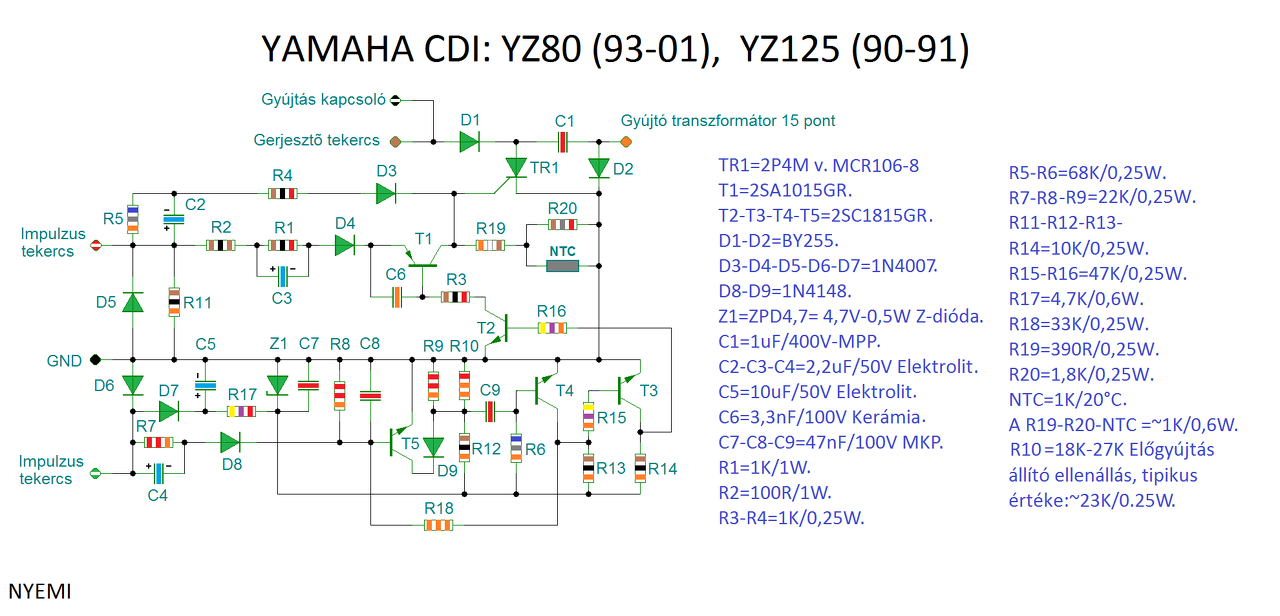

(#) dB_Thunder válasza nyemi hozzászólására (») Aug 17, 2017 /
Mi az a gyorsaság és áram? Pár kHz és max 50mA ?
Kapcsolási rajzot nézve max 10mA
Ezt egy BC212 is tudja. Nehéz lenne oda rossz tranyót találni...

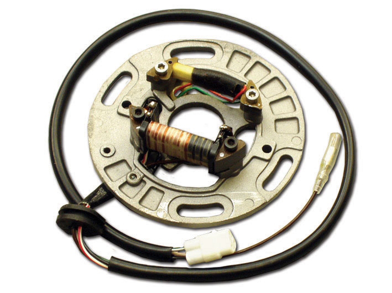

(#) nyemi válasza dB_Thunder hozzászólására (») Aug 26, 2017 /
Lehet, de majd megépítve kiderül. Amúgy is az eredeti 10Ω-os impulzus tekercs, az egész fordulat tartományba, relatíve kis feszültséget szolgáltathat.
Íme akkor a kapcsolás(lásd képeket Ami esetleges kis áramkör módosításokkal akár más impulzust tekercsel ellátott motorhoz is átalakítható. De ezt az után építőkre-fejlesztőkre bízom. Használjátok egészséggel.
Ui:apropó, utólag derült ki, hogy YZ80-as -Y125-re használták ezeket a CDI-ket.
Alaplapot (lendkerék 4 mágneses) és az adatlapot is berakom segítségnek, a beazonosítás könnyítésére.

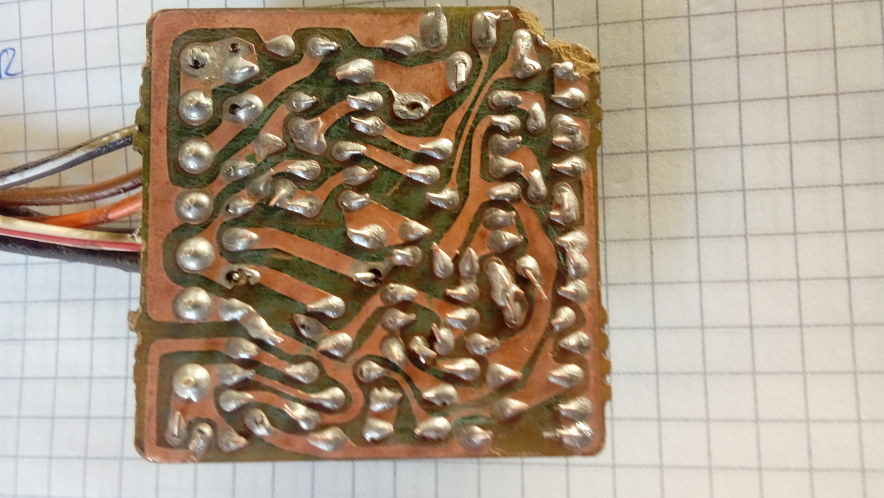

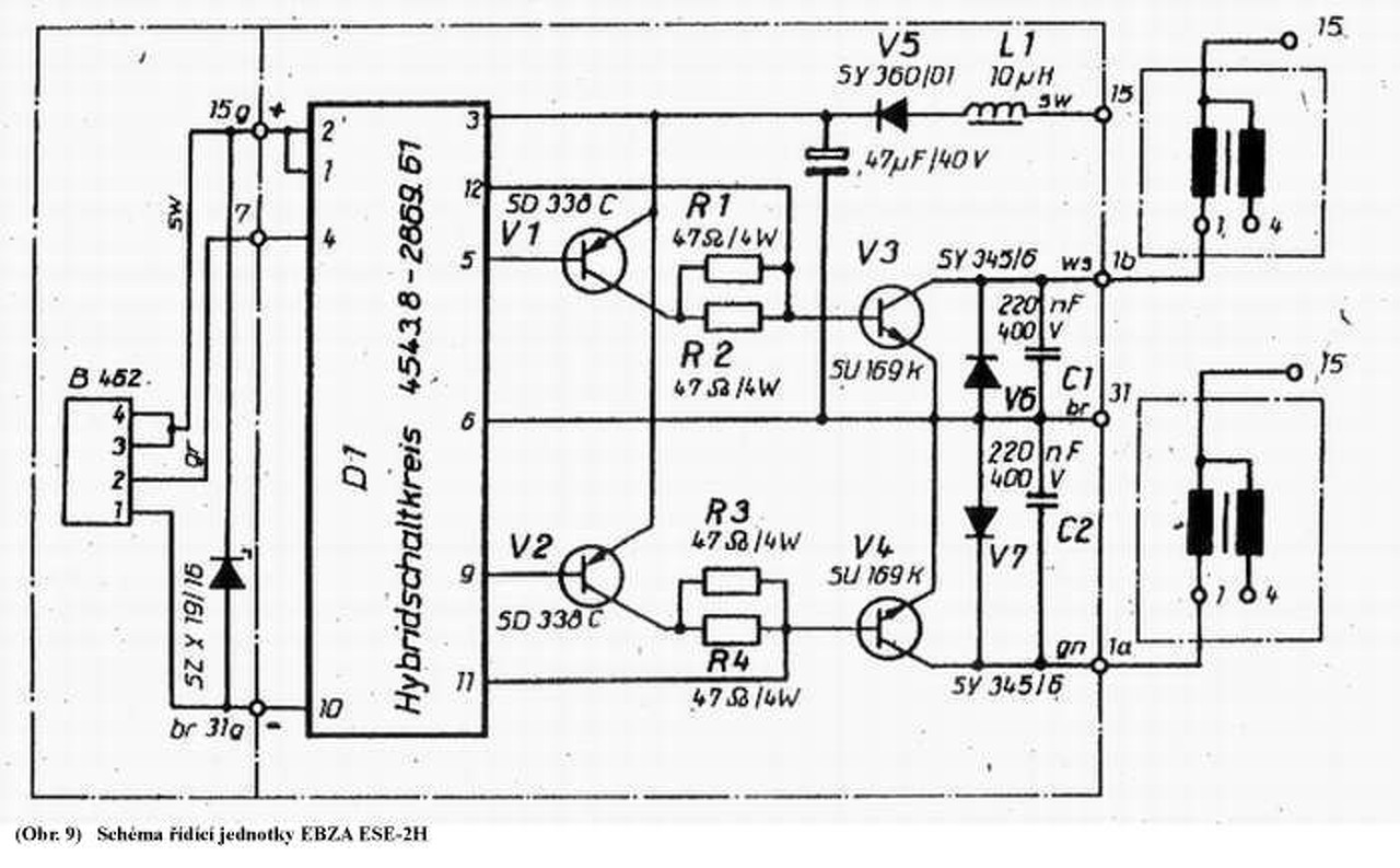

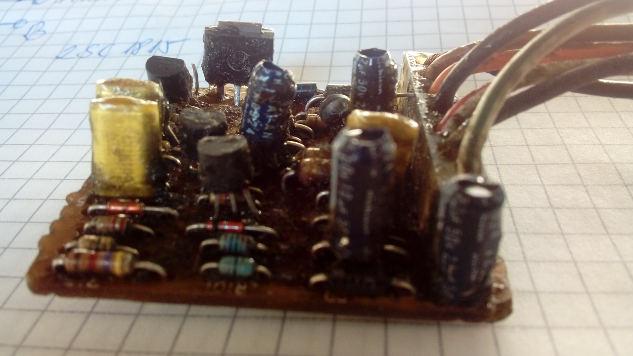

(#) DS65 hozzászólása Okt 5, 2017 /
Trabant tranzisztoros gyújtásmodulban /EBZA ESE-2H/ elszállt a "12 lábú hibridáramkör".
Valahol lehet kapni ilyen alkatrészt?
Belsejéről elvi kapcsolási rajz...?
Tudnám pótolni akár egy épített áramkörrel?
Ha tudtok segíteni, nagyon köszönöm!
(#) erdgab válasza DS65 hozzászólására (») Okt 5, 2017 /
Anno én is kerestem ezen hibrid kapcsolását,sajnos nem találtam.Én inkább autó bontóban keresnék egy ilyen komplett áramkört.
(#) 7DU válasza DS65 hozzászólására (») Okt 8, 2017 /
Szia Sándor!
Nekem van egy felesleges panelem,de valami baja van .(én nem foglalkoztam vele)Szívesen átadom, hátha segít rajtad.
Üdv: Laci
(#) DS65 válasza 7DU hozzászólására (») Okt 9, 2017 /
Köszi Laci, írtam P.Ü.-t!
(#) 7DU válasza DS65 hozzászólására (») Okt 9, 2017 /
Szia Sanyí!
Minden ellenszolgáltatás nélkül ajánlottam fel a panelt.Csak annyit tegyél meg, hogy közlöd a Fórumon:sikerült életet lehelni a szerkezetbe.
Üdv-Szabó László

(#) V L válasza olika76 hozzászólására (») Okt 22, 2017 /
Ha még nem sikerült a jeladó panel trabi probléma végére járni, akkor tegyél be mechanikus megszakítót, a hibrid ic-t kikötöd a fenti panelből helyette 4db 470 ohm 1w kell csak, és a végfokokat vezérled direkt. Nekem annó még jobb is lett a verda, a röpsúlyos előgyújtás szabályzás miatt. Lestek is milyen ez a trabi, hogy megy 140Km/h-t-a belsősávban a pályán.

(#) DS65 hozzászólása Okt 24, 2017 /
Szia VL!
Szabó László kedves fórumtársunktól kaptam komplett szettet, csak sajnos nem volt még időm foglalkozni a beszerelésével.
Nagyon szépen köszönöm a tippet!
