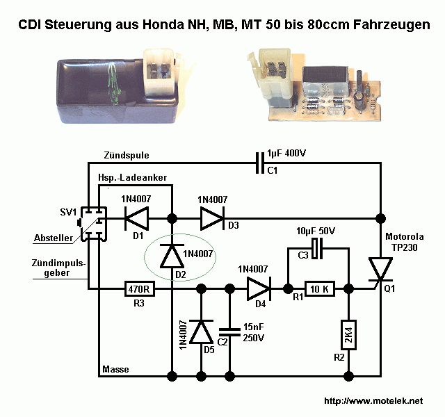

(#) szabidesing válasza suszitibi hozzászólására (») Júl 30, 2011 /
aha!!!nem is raktam bele a diódát. ha beleteszem akkor jó lesz vagy cserélnem is kell valamit???

(#) suszitibi válasza szabidesing hozzászólására (») Júl 31, 2011 /
Akkor végül nem vettél, hanem építettél?
Az a dióda, amit bekarikáztam. Az olasz elektronikákban itt ellenállás van. Láttam már a kettő kombinációját is.

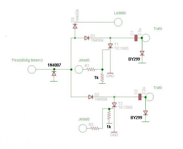

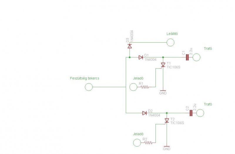

(#) rogers válasza bubuc17 hozzászólására (») Júl 31, 2011 /
Szia kiprobáltam amit irtál de sajnos nem jó.
Felrakom most hogy van a kapcsolás a 2 hengerhez.
A gyáriba 1 db kondi volt.
Müködik tökéletesen alapjáraton, de ha gázt adok rá akkor olyan mintha kihagyna a gyujtás .
Próbáltam kondikat cserélgetni de nem lett jobb.
Nem lehet esetleg hogy a gyújtótekercs nem tudja elég gyorsan feltölteni a kondikat?
(#) suszitibi válasza rogers hozzászólására (») Júl 31, 2011 /
Én inkább kiegészíteném így.
(#) rogers válasza suszitibi hozzászólására (») Júl 31, 2011 /
Holnap tudok a hajóhoz kimenni kipróbálom.
Köszi szépen
Ja elfelejtettem, az R1 és R2 elé is tegyél egy-egy diódát.
(#) bubuc17 válasza rogers hozzászólására (») Aug 1, 2011 /
Heló
D3 szerintem felesleges és a BY299 sem értem miért kell a trafónak. Én bt136 ot raknék bele és a jeladóval sorosan egy 1n4007 et. De én biztos nem írtam olyan tirisztoros gyújtást ahol nincs a jeladón feszültség osztó. C1 is szerintem bőven elég lenne a fele is,DE ezt működő motornál tudod megnézni mekkorát igényel.
