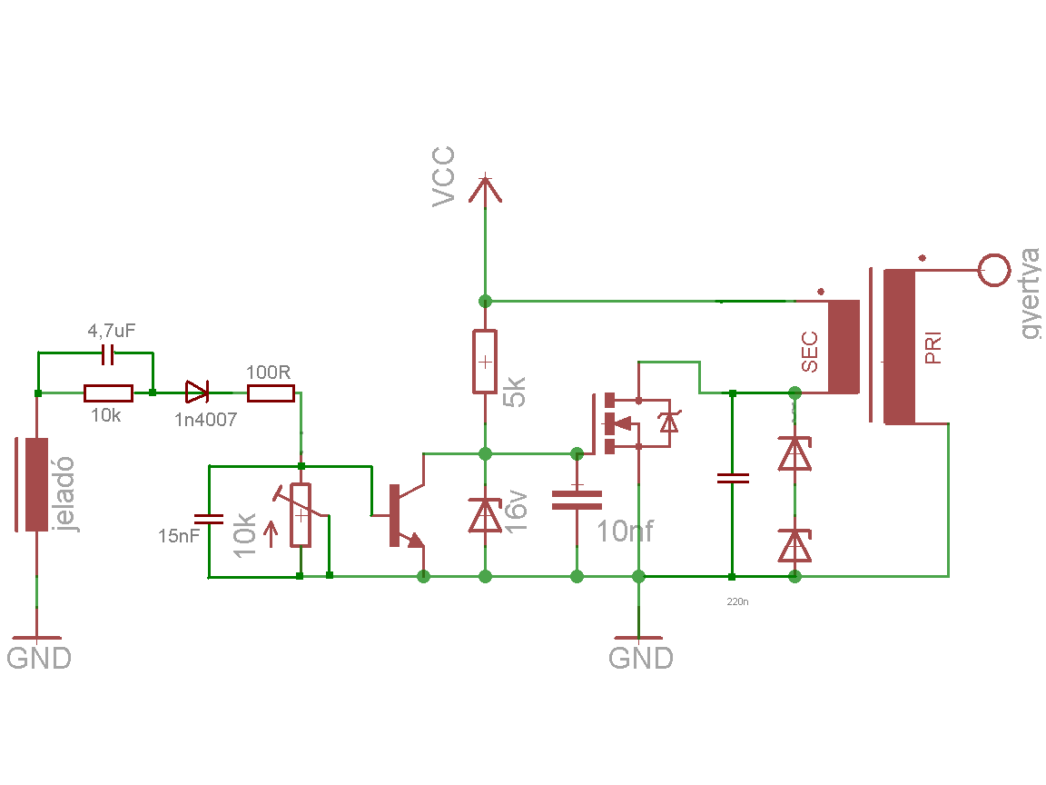

(#) bubuc17 válasza vaszkan37 hozzászólására (») Júl 25, 2011 /
Ilyesmire gondoltam, persze ízlés szerint módosítható.

(#) suszitibi válasza bubuc17 hozzászólására (») Júl 26, 2011 /
Hiányolom a gyújtókondit. Vagy azért nem rajzoltad bele, mert a gyári külsővel gondolod? A bemenetet kiegészíteném néhány alkatrésszel, kicsit átrajzoltam. A fet biztosan stabilabb, mint a tranzisztor. Az a hátránya az egésznek, hogy nagy az áramfelvétele egy CDI-hez viszonyítva.

(#) bubuc17 válasza suszitibi hozzászólására (») Júl 26, 2011 /
Ez nem cdi gyújtás ezért nem kell a kondi.
Itt a transzformátor tölti be ezt a szerepet.
Ezért ís írtam hogy ezzel a gyújtással nem kell transzformátort is cserélni, mert a másik rajzhoz kellett volna. Jó amit hozzátettél de én minél kevesebb alkatrészre törekedtem. Dióda szerintem elhanyagolható hisz csak pozitívra potenciálra érzékeny a tranzisztor + feszültség esés sem lenne, soros ellenálláson sokat gondolkodtam de az se muszáj hisz ott a feszültségosztó, akkor az is elhanyagolható. A 15nf nak mi a lényege?? én esetlen 1uf körülit raktam volna(ki kéne számolnom) és frekvencia kompenzált lenne. (de úgy gondoltam ez is elhanyagolható. Remélem kapok építő kritikát
(#) mex válasza bubuc17 hozzászólására (») Júl 26, 2011 /
„Remélem kapok építő kritikát”
Igen.
Szóval körbenéztem az elérhető Kymco pdf-eket, mert szemet szúrt, hogy nem cdi rendszerűnek ismered a titro-t. Gondolom más fantázianév alatt forgalmazzák mifelénk, mindenesetre a gyártó honlapján szereplő összes robogó specifikációjában cdi szerepel. Az, hogy akkufeszültségből állítja elő a kondenzátor töltési feszültségét, nem pedig külön tekercs gondoskodik erről az alaplapon, magát a gyújtási rendszert nem érinti, vagyis cdi ez a javából. Ebből következik, hogy téves a trafóra vonatkozó tanácsod is, mert a cdi trafó nagyon alacsony primer ellenállású, és induktivitású. Ha az általad rajzolt "minimalista" kapcsolásban alkalmaznád nagyon nagy áramok folynának, először az IRF840 melegedne túl, aztán jó eséllyel leégne a trafó is. A tranzisztor bázisába csak kellene egy dióda, mert a jeladó negatív irányú impulzusa a bázis-emitter átmenetet letöri olyan 6-7V magasságában. Ha meg akarod spórolni a soros diódán eső feszültséget, akkor a jeladóra kösd a katódját, az anódját pedig testeld le. Így -0.66V környékén kinyit és a tranzisztor nem károsodik.
Mindenesetre a kapcsolás csak trafócserével lenne alkalmas, ezért inkább az eredetit kellene megjavítani, esetleg újat készíteni, bár a feszültségátalakító kis mérete miatt gyakorlat kell hozzá. Vagy marad még egy tekercsátalakítás a szóbajöhető lehetőségek között, ha van szabad, vagy átalakítható vasmag, az alaplapon...
A bázison a pozitív irányú feszültség sosem megy feljebb a tranyó bázis-emitter nyitófeszültségénél, mert a tranyó kinyit. Más kérdés, hogy mekkora áramot hajt keresztül az átmeneten, ez a feszültségosztó beállításának függvénye. A gond a negatív irányú impulzussal van, ha ez nincs a diódával leválasztva, vagy ahogy írtam söntölve azon a -0.6-0.7V-on, akkor abba belebetegszik a tranyó. Terhelt jeladónál sem ritka nagyobb fordulaton a 20V-ot meghaladó tüske, és ez a záróirányba előfeszített p-n átmenet másodfajú letörését, a tranyó tönkremenetelét okozhatja.
Nem értem ezt a kipróbálás dolgot... Nem egyszerűbb, és főleg biztonságosabb betenni a diódát?
Felesleges négyszög jel hisz nagyon kicsi a felfutási idő. Ha kondenzátor van a kimeneten akkor nem tud kellően feltöltődni a tekercs.A fet lényege hogy lényegesebben kisebb a disszipáció. (így is volt hogy 2 tőt kellett betennem a kicsi hűtőfelület miatt.

(#) suszitibi hozzászólása Júl 27, 2011 /
Sikeresen meghalt a gyújtóelektronika, amit építettem. Érdekes, bírt vagy 200km-t. Szerencsére tolásra elindult a motor, 25-tel haza tudtam menni, de ott ledadogott. A gyárival most jól megy. Gondolom, vagy a kondik nem bírták, vagy az ellenállások. Némelyik rajzon 2w-os ellenállást írnak, én 1/4 w-ost használtam. A jelbemenetnél is 25v-os kondi van, a többi mind 400v-os. Majd szétszedem, aztán kiderül mi a hiba.
(#) mex válasza suszitibi hozzászólására (») Júl 27, 2011 /
Gyanítom, hogy az R4, és az R5 a baj okozója. Ide valóban nagyobb teljesítményű ellenállás kellene, nem is a disszipáció miatt elsősorban, hanem a feszültségtűrésük is nagyobb. Az 1/4W spirálköszörült kivitelű ellenállások hajlamosak a spirálmenetek közt időszakosan átütni, átvezetni, ha túl nagy feszültség kerül rájuk. Ha ilyet használok, inkább több darabból rakom össze, 100V-nál több fesz nem esik darabjára, és így biztonságos. 1206 smd példányokat is beépítettem már elég sokat, itt is ekörüli feszültségre alakítom a darabszámot.
A szóban forgó elektronikánál mindkét ellenállás legyen egyforma, mondjuk 47k, és így már egyforma a rajtuk létrejövő feszültségesés is. Méretre a fentebb írtak miatt legalább 1W-os kivitelt válasszál.
(#) suszitibi válasza mex hozzászólására (») Júl 28, 2011 /
Igen, nagyon jól gondolod. Most szedtem szét. A 68k-s ellenállás megégett, a műszer szerint, most 88k az értéke. Ezen kívül, a 15nF kondi, 105nF-ot mutat, de valószínűleg, a párhuzamos ellenállás miatt. A 470nF-os kondik jók, a tirisztor is. A diódák sem sérültek. A kép szerinti alkatrészekkel van megépítve.
