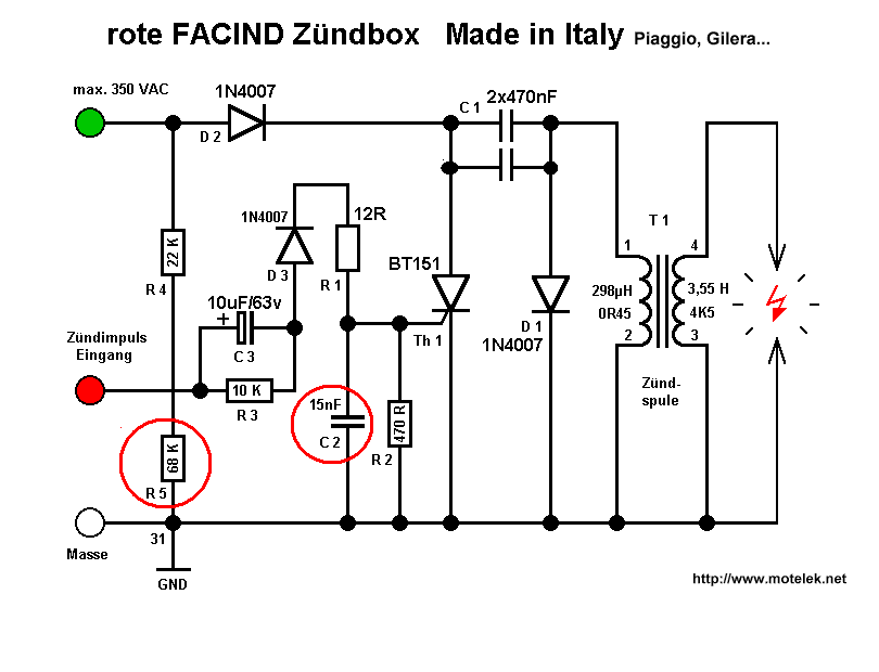

Sikeresen meghalt a gyújtóelektronika, amit építettem. Érdekes, bírt vagy 200km-t. Szerencsére tolásra elindult a motor, 25-tel haza tudtam menni, de ott ledadogott. A gyárival most jól megy. Gondolom, vagy a kondik nem bírták, vagy az ellenállások. Némelyik rajzon 2w-os ellenállást írnak, én 1/4 w-ost használtam. A jelbemenetnél is 25v-os kondi van, a többi mind 400v-os. Majd szétszedem, aztán kiderül mi a hiba.
Gyanítom, hogy az R4, és az R5 a baj okozója. Ide valóban nagyobb teljesítményű ellenállás kellene, nem is a disszipáció miatt elsősorban, hanem a feszültségtűrésük is nagyobb. Az 1/4W spirálköszörült kivitelű ellenállások hajlamosak a spirálmenetek közt időszakosan átütni, átvezetni, ha túl nagy feszültség kerül rájuk. Ha ilyet használok, inkább több darabból rakom össze, 100V-nál több fesz nem esik darabjára, és így biztonságos. 1206 smd példányokat is beépítettem már elég sokat, itt is ekörüli feszültségre alakítom a darabszámot.
A szóban forgó elektronikánál mindkét ellenállás legyen egyforma, mondjuk 47k, és így már egyforma a rajtuk létrejövő feszültségesés is. Méretre a fentebb írtak miatt legalább 1W-os kivitelt válasszál.
Igen, nagyon jól gondolod. Most szedtem szét. A 68k-s ellenállás megégett, a műszer szerint, most 88k az értéke. Ezen kívül, a 15nF kondi, 105nF-ot mutat, de valószínűleg, a párhuzamos ellenállás miatt. A 470nF-os kondik jók, a tirisztor is. A diódák sem sérültek. A kép szerinti alkatrészekkel van megépítve.

Szerinted, melyik megoldás jobb? Az ellenállás, vagy a dióda, a nagyfesz tekerccsel párhuzamosan. Van ahol diódát és van, ahol 100k ellenállást alkalmaznak.
Ha nagy a gerjesztőtekercs menetszáma, ohm-os ellenállása, (500 ohm)-on felüli, akkor szoktak ellenállásos korlátozást alkalmazni. Az olasz gerjesztőtekercsek általában 0.08-0.01mm közti huzalmérettel készülnek, ide biztonságosabb az ellenállás, mert a dióda sokkal durvábban avatkozik be a negatív félperiódusban, és a vékony huzal hajlamosabb a megszakadásra.
