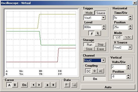

Van egy szétszedett vinyóm, és szeretnék meghajtófokozatot csinálni a motorjához. Gyakorlatilag léptetőmotorként akarom pörgetni, tehát semmi visszacsatolás, semmi pwm. Van már hozzá PIC, fel is van programozva, és most jönne a köztes cucc.
Viszont rail to rail teljesítményfokozatot szeretnék hozzá csinálni BD239-BD240 párossal. (Csak azért, mert az úgy érdekes.)
3 ötletem van:
1. A kollektorok lesznek közösek, a bázisokat külön, de azonos időzítésű jellel vezérlem (mert a PIC nem törődik külön minden tranzisztor jelével).
2. A kollektorok lesznek közösek, és külön-külön késleltetem a tranziszorok nyitását, hogy ne legyen összenyitás.
3. Az emitterek lesznek közösek, a bázisokat egy jellel vezérlem, de azt a táp fölé ill. a föld alá rángatom.

Az elsőnél az a kérdés, hogy mekkora feszültségről lenne hajtva a motor? Mert ha a PIC-el azonos tápról megy, akkor a bázisokkal sorba kötött néhány diódával vagy zénerrel az összenyitás megszüntethető. Tehát közöt táp esetén ez a legegyszerűbb variáció. Ha nem azonos a táp, akkor is követhető az elv, csak akkor már kérdés, hogy mekkora frekvenciára van szükség, mert attól függően bonyolódik a dolog.
A második ilyen szempontból problémásabb, bár nem lehetetlen.
A harmadik mint írod, DC-DC konvertert igényel, és a bázisok meghajtása a pic lábáról további bonyodalmat, szóval ezt inkább kerüld.
Ilyen célra a meghajtást manapság inkább mosfetekkel szokás megoldani. Persze itt az alacsony frekvencia miatt megfelel a bipoláris tranzisztor is.

Igen, a diódákkal növelnéd a nyitófeszültséget, és így nem nyitnak egymásra a tranzisztorok.

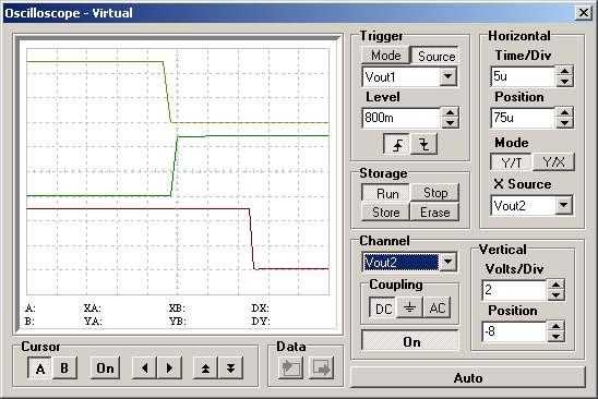

(#) oleg53 hozzászólása Máj 8, 2008 /
Na. Végülis csak a késleltetős megoldás egyik változatát rajzoltam le, meg le is szimuláltam. Úgy tűnik jó az is, de a diódás lesz a nyerő.
Az első kép a késleltetős rajz. Azért raktam 20kOhm-ot és 1nF-ot bele, mert az bizos nem terheli túl az első inverter kimenetét. De nem túl kicsi az 1nF? Nem mérhető össze a parazitakapacitásokkal?
Az Eagle azt írta, hogy nem stimmel az IC-k tápjának megadása. Miért?
Meg úgy általában, mi a véleményetek?
A második és harmadik kép a Tinával leszimulált késleltető szakasz. (Tehát csak a második inverterig.)
A felső jel a bemenet, a középső az inverze, az alsó meg a kimenet. Azt meg majd megnézem, hogy elég-e az a durván 14us.
Ja, a frekvencia meg nem 1kHz, csak 150Hz. De lehet, hogy majd megemelem.
