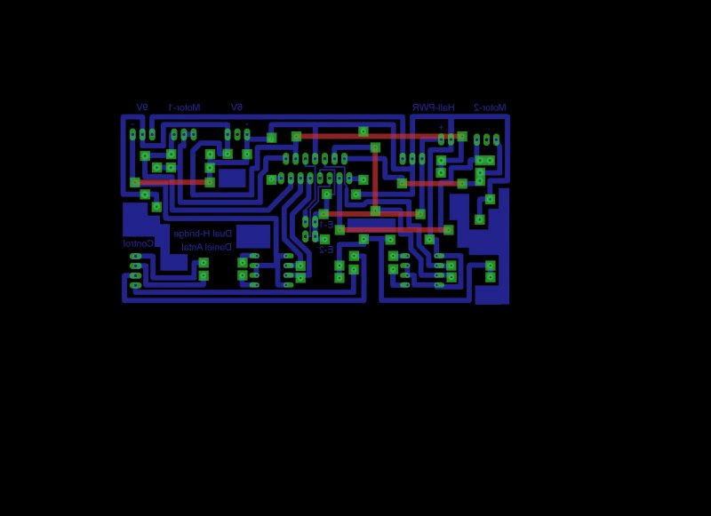

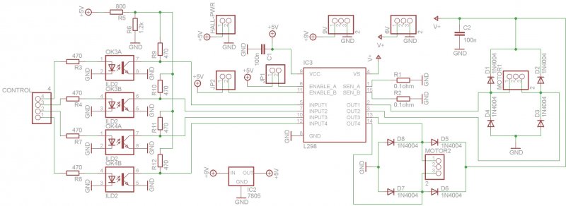

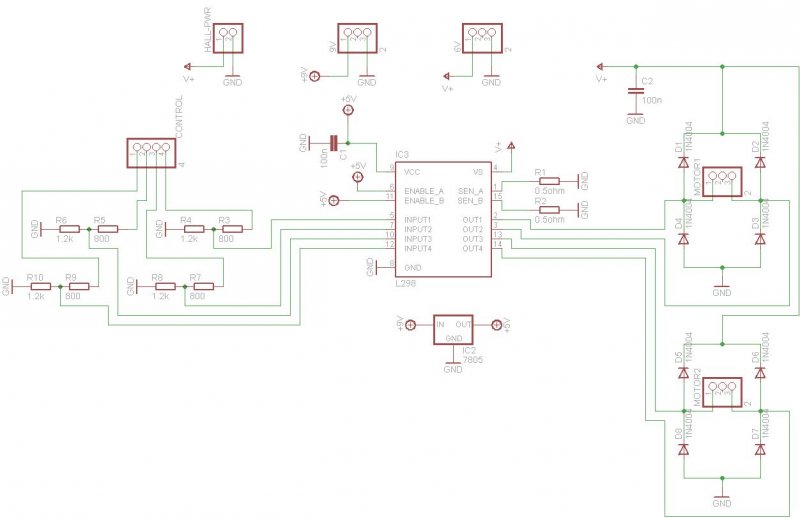

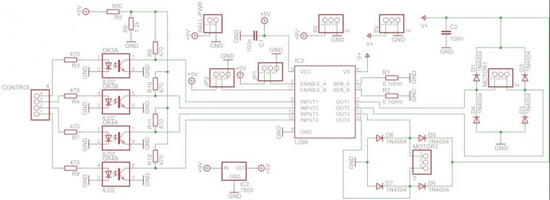

Megvettem egy L298-at inkabb, csinaltam is hozza egy kapcsolast is.. Meg tudnatok nezni, hogy jol van-e igy bekotve az IC? A bemenetekre egy feszultsegosztot akartam megvalositani, mivel 6V-al lesznek meghajtva a motorok, es az inputon 2.5V-al ez alatt kell lenni a H szintnek. Remenyeim szerint igy kb 3V jut a bemenetekre.
Koszi, udv
Ha nem akarsz áramot mérni, akkor az 1-es és 15-ös láb mehet közvetlenül a GND-re, nem kell 0.5ohm ellenállás.
Nem értem pontosan, amit a bemenetekre irtál. A logikai tápod 5V, max. ennyi lehet a bemeneteken a fesz! Ahhoz, hogy logikai magasnak itélje a bemeneti feszt, minimum 2.3V-nak kell lenni a bemeneten (de max. 5V). A logikai alacsony szint pedig 1.5V alatt lesz. Igy állitsd be az osztót.
Azert akarom a logikai "1" szintet lejjebb vinni, mert az van a leirasban, hogy a motorok tapfeszultsegenek 2.5Val a logika "1" szint felett kell lennie. Azaz 6V-2.5V=3.5V, az osztot igy 3V-ra allitottam. Az ujabb megoldasban optocsatolon keresztul oldottam meg a dolgot, de nem vagyok benne biztos, hogy jo igy ez a kapcsolas. Kellene szerintem az input-ok ele egy lehuzo ellenallas de nem biztos. Te hogy latod a helyzetet?
Az optóknál lehúzó kell, osztó nem.
Valamit rosszul értesz az adatlapban. A bementei fesz lehet 5V. Max. a logikai tápfesz lehet. Ezt a 6-2.5V-ot hol láttad?
A VS Supply Voltage (pin 4) Operative Condition VIH +2.5 - 46 V. Azaz a Bemeneti jelszintnek a magas allapota +2.5V-nak kell lennie a motorra kapcsolt fesz minimumanak(es mivel a Vs = 6V, ezert a 6V es 5V kulonbsege csupan 1 V). 3/13 oldalon van a datasheet-ben. A Vss persze +5 V lenne. Az osztot azert raktam oda, hogy a optocsatoloval kapcsolt fesz max erteke 3 V legyen.
Á, már értem. A 6 voltos motor táp maradt ki nekem: valamiért azt gondoltam, hogy több.
Ezesetben igazad van, 3V körüli fesz kellene a bemenetre, meg persze lehúzó.

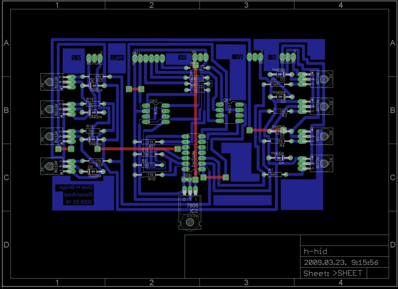

Mar megvan az uj nyakterv, csatoltam a kepeket. Mar csak egy kerdes
Megepitettem az elobbi kapcsolast, de nem mukodik. Van valami otletetek, hogy mi lehet a baja?
Kis modositasok azert voltak ahhoz a kapcsolashoz kepest, de lenyegeben nem valtozott meg.
Segitsetek mar legyszives, mert nem akar mukodni. Nem ertem miert nem mukodik, probapanelen tokeletesen mukodott. Lehet, hogy a stabIC kavar be?

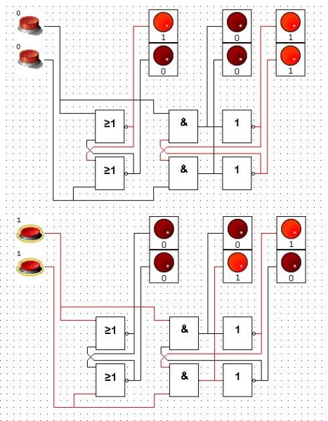

Feltételezem, hogy a kapuk egyik bemenete alapesetben 0, vagyis az opto-n nincs jel. Egyik irányba indítani pedig az adott irány 1-be húzásával lehet.
Ekkor ha jól sejtem alapesetben mindkét kimenetnek is 0-nak kell lennie. Erre egy AND és utána egy NOT megfelelő. Ugyanis a hídra az AND kimenetét kel küldeni, viszont a másik kaput csak negált jellel lehet tiltani. Ha alapesetben mindkét kimenet 1, és egyszerre csak az egyik mehet 0-ba, akkor meg a NAND kapu a megfelelő (az AND és a NOT összevonható). Fordított esetben (inverz logikával, vagyis ha alapesetben mindkét bemenet 1-es) indításkor a bemeneteken még nincs jel, ezért a kimenetek radom veszik fel az állapotaikat, így a motor elindul valamerre. Így ez nem használható. Ezzel teszteltem: http://www.tetzl.de/java_logic_simulator.html
Koszi a valaszt, azota mar szkóppal megneztem azt a kapcsolast, es gyonyoruen oszcillal. Tanultam az esetbol, nem szabad mindent elhinni a radiotechnikanak
![]() A #418147-es hozzaszolasomnal krealt kapcsolas meg egesz jol mukodik, ha kiveszem az osztot, ugyhogy akinek esetleg hasonlo kell majd ugy tudja is hasznalni. A mindket bemenetre "1"-es vagy "0"-as erkezeset pedig szoftveresen szurtem ki elso korben, de az L298 is gondoskodik arrol, hogy ez ne okozhasson problemat (ha jol emlekszem talan fekuzemben mukodik ) Koszonom az utanajarasodat, es a javaslatodat is!! ![]() Amint jobban lesz idom jobban megnezem ezt a webhelyet is ![]()

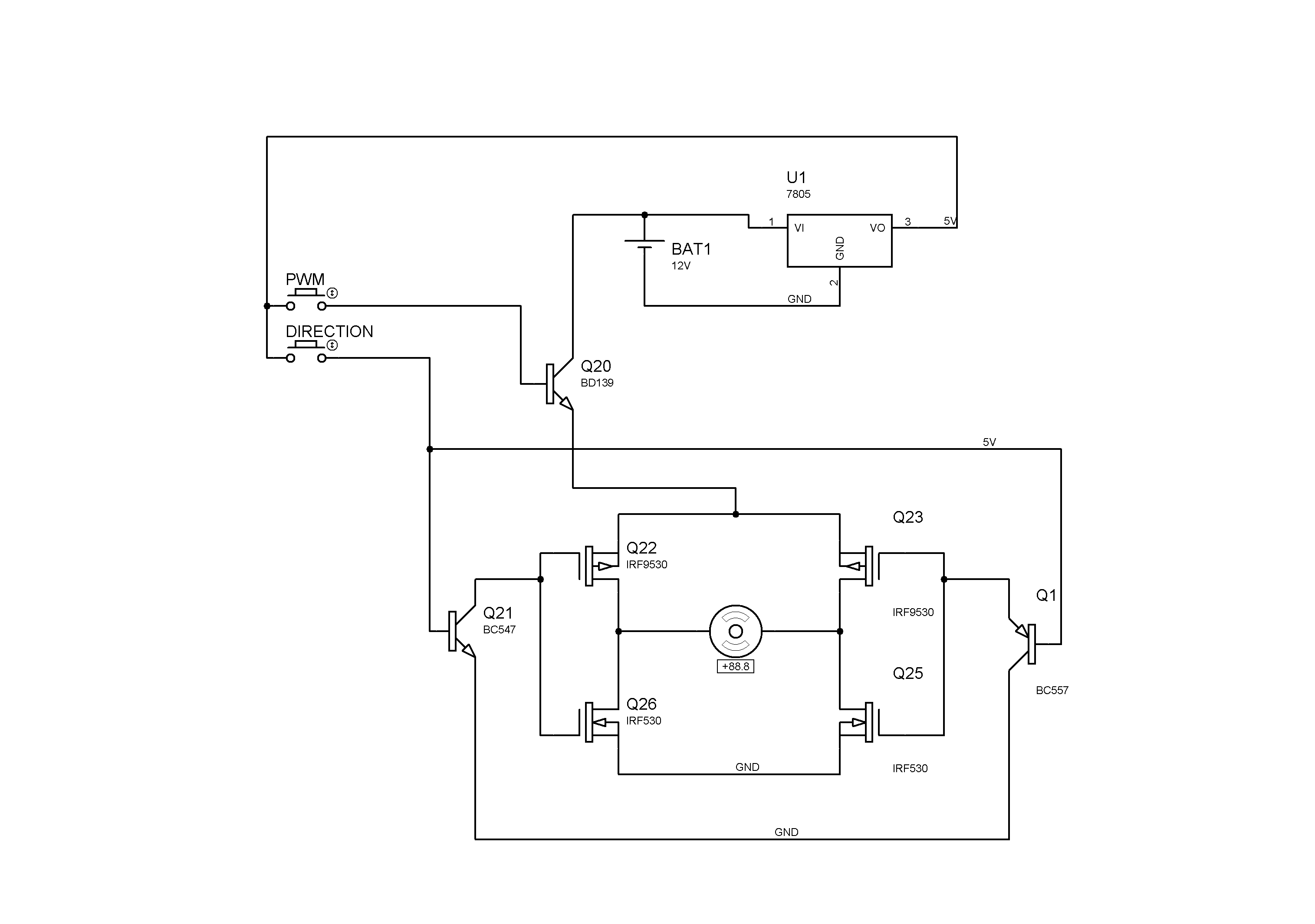

Sziasztok! a mellékelt képen lévő kapcsolással szeretném megoldani azt, hogy a PIC egyik lábának alacsony vagy magas szintje adja meg az irányt, egyik lába pedig a PWM jelet szolgáltassa egy DC motornak. Szimulációkor azonban nem működik. Hol a hiba? Elvileg az NPN és PNP tranzisztorok bázisaira adott feszültség mindig ellentétes állapotba kapcsolná a híd 2 oldalát, de nem ez történik. Mi a hiba?
