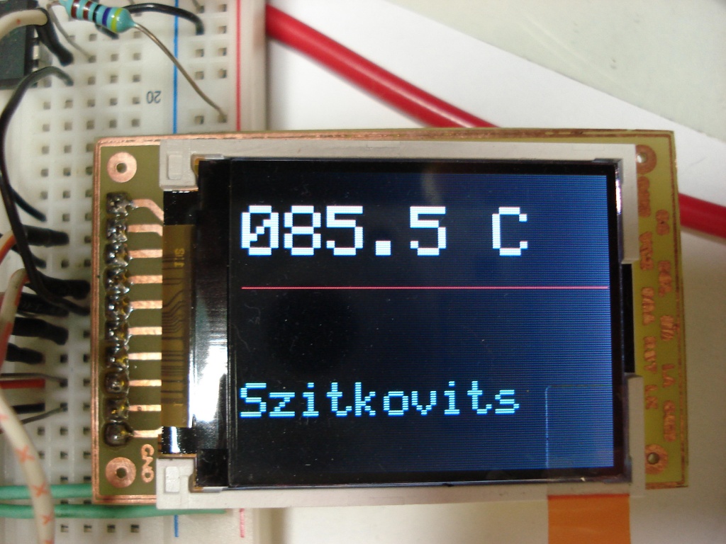

Idézet: „for ciklus belsejében kellene meghívi a SetAddress() függvényt.” Nem, a "setAddress" függvény, ha jól értem a programot, csak a kezdő és végcímet adja meg, magyarul, hogy hova rakja a betűt és mennyi pontból álljon. A "writeData(colorHighByte);..." definíció + függvény írja ki a karaktert, vonalat, kört, stb, vagy inkább a pontot. A definíció meg így néz ki:
Ez a hobbi routert, tetszik nekem is, de inkább az egyik fórumtársunktól vásároltam pár XBEE pro2-öt, azzal szeretnék majd játszani, ha egyszer befejezem azt a sok projektet, ami itt hever az asztalon. /lehet, hogy soha nem jutok el addig/ Nemsokára /remélem/ kapok pár db jdt1.8"-os kijelzőt, egyet szívesen adok, ha a postás egészben hajlandó elvinni, és nem jár úgy, mint DecebaL fórumtársunké. A hozzászólás módosítva: Szept 7, 2012
Siker!
Köszönöm a segítséget, rávezetést mindkettőtöknek. Valóban címzési hiba volt, mert a záró szélességből (xEnd) és a záró hosszúságból (yEnd) is ki kell vonni egyet. Még a "clearScreen" függvény is segített plusz az adatlap. Így azért már szebb a kép.

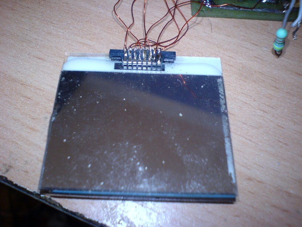

Kaptam egy nokia 3410 lcd-jét és sehogy sem tudom feléleszteni mikrokontrollerrel, viszont a telefonba visszarakva tökéletesen működik. De a mikrokontroller egy másik 3410-es lcd-vel tökéletesen működik, mint eddig mindig. Ezen az lcd-n a vezérlő ic is nagyobb kicsit meg körülötte kivan öntve valami fehér anyaggal, a többi nem ilyen! A kijelző tuti hogy jó, mert 2 telefonban is próbáltam. Valami ötletet, hogy mit kéne módosítanom a programomban, hogy működjön ?
Tegyél fel egy képet az lcd hátuljáról. Egyébként próbáld meg, hogy a reset lábat 47k-val fixen felhúzod.
Elnézést, javítok. Rosszul írtam/fejeztem ki magam.
Az LCD reset lábra gondoltam, hogy fixen húzd fel egy 47k-s ellenállással.
Már próbáltam a reset lábat felhúzni, nem segített.
Tudok vele kommunikálni mert a Vlcd feszültséget tudom állítgatni programból, ott meg is van a 6-7V. Olyan mintha működne rendesen csak a kijelzés van letiltva. Biztos hogy 3410-es kijelzője mert rákötve egy 3310-es alaplapjára az alsó két sorban nincs kép, de ennek így is kell lennie. Csatolok róla egy képet.
Mostanában elég sok 3410-es kijelzővel volt dolgom, de azt kell mondjam, ahány darab annyi féle. 80%-ban a reset-el volt baj, azért írtam a felhúzást. A maradék 20% egy része szoftveres hiba, másik része érintkezési hiba, és egyéb elkötés volt. Ha vissza keresel, felraktam a solar hőmérő programot, nekem az abban lévő driverel ment az összes lcd. Igaz abba beleturkáltam, mert eleinte azzal sem ment mindegyik kijelző. Próbáld ki, hátha azzal megy.
Hát nekem is volt egy párral dolgom, de eddig még mind működött ezzel a driverel amit használok.
Találtam egy orosz oldalt ahol egy után gyártott kijelzőről van szó és annak a hibáiról, ha jól értelmeztem. http://we.easyelectronics.ru/lcd_gfx/biblioteka-dlya-raboty-s-displ...0.html Itt ahogy a képeket néztem az enyém teljesen ilyen, de az ott felrakott program alapján sem tudtam initializálni. De most hagyom ezt a kijelzőt mert nincs most időm vele kínlódni, használok helyette egy 3310-est.
Még egy dolog eszembe jutott. A VOUT-ra írt kondi, nálam 100nf. Ha mikro feletti kondit raktam oda, (ahogy sok helyen írják) akkor nálam sem ment mindegyik lcd.

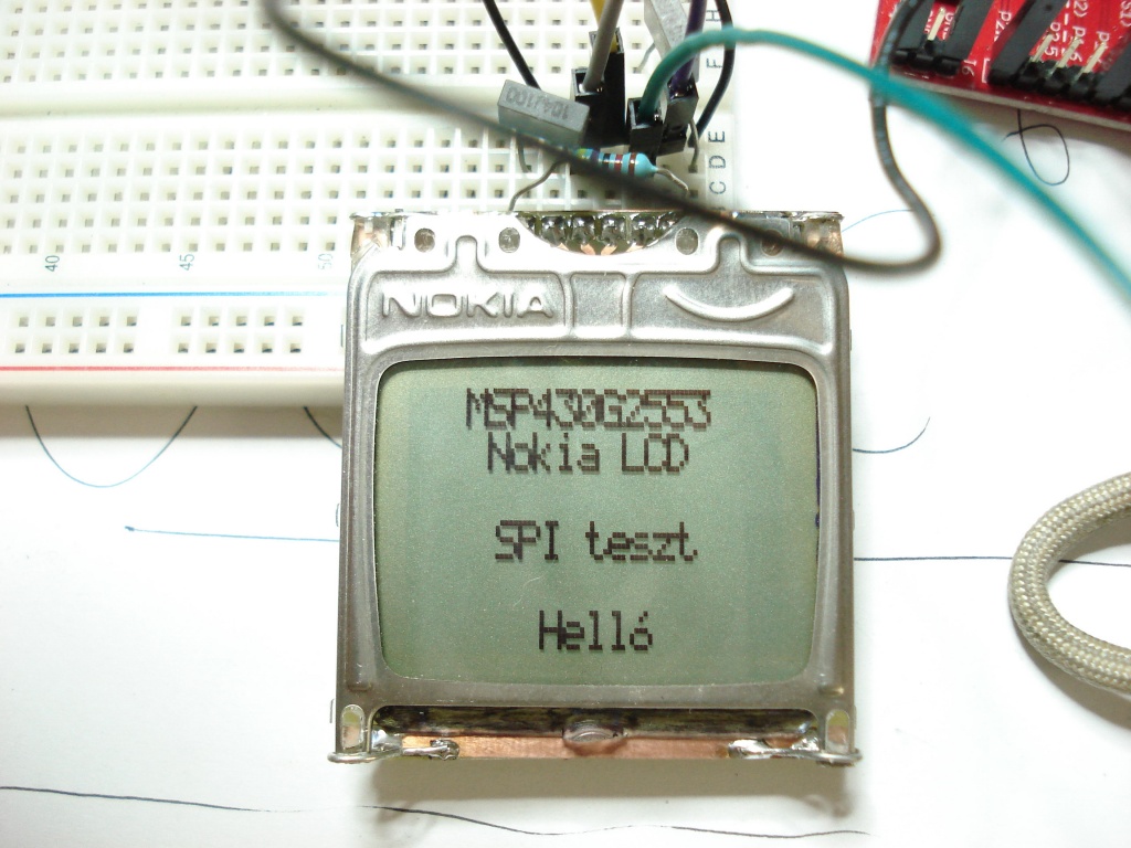

Összedobtam egy hardveres SPI-t használó nokia 5110, vagy akárhány, lcd vezérlést. Azt hiszem jól működik, legalábbis megjelennek a karakterek. Azért még lehetett volna rajta alakítani, szépíteni kiegészíteni, de ehhez már lusta voltam. Három fajta lcd-vel (ebay-es ~$4-os, 5110-es, 3410-es) próbáltam, mind működött. Használjátok egészséggel, remélem nálatok is működni fog! Ja! MSP430G2553-ra van írva. A hozzászólás módosítva: Szept 10, 2012
