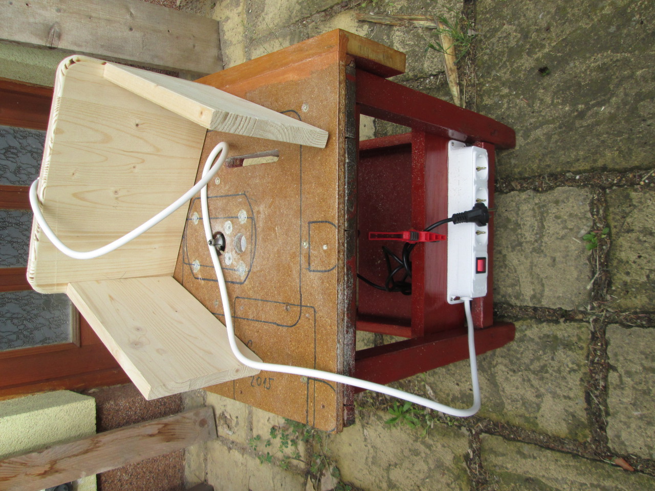

Hokedli villamosítva és használatba véve. Élvezet vele marni

„Hokedli villamosítva”
Ugye szék villamosítást nem tervezel ?

Ejha! Ezt a 3D-s fehér zsinórt a hokedlin martad?
(#) Gafly válasza kameleon2 hozzászólására (») Máj 25, 2015 /
Csak a fénykép kedvéért van ott.
Mellesleg én inkább azon a csipeszen gondolkodnék el, hogy mire kell?

A zsinór lafogását hivatott akadályozni.
A sámli (szerű) is ezzel készült?
