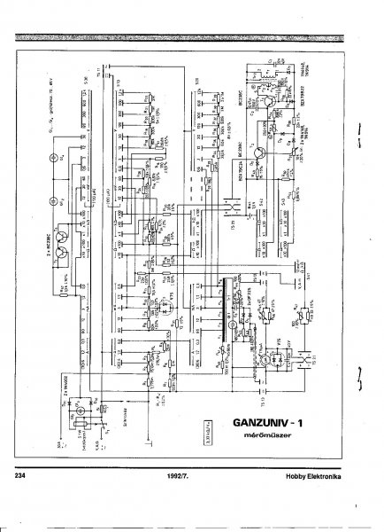

Nem estem hanyatt az árától, de igencsak meglepett, hogy ilyen drága (bruttóban kb 184000Ft). Nem is gondoltam volna, hogy ilyen drága. De az biztos, hogy elég biztonságos. De azért azt megjegyzem, hogy ez a műszer inkább csak feszültség és árammérésre használható, mert az ellenálásmérő része inkább csak szakadásvizsgálónak jó. Bár azt jó lenne, tudni, hogy a 30A-s méréshatárnál van-e valamilyen védelem mert számomra nem derül ki, hogy van-e vagy sem.

(#) baloghzoli1 válasza lui144 hozzászólására (») Jún 12, 2010 /
Itt a kapcsi rajza nem fikázni akartam ha ugy kaptad annyit megértBővebben: Link

(#) lui144 válasza baloghzoli1 hozzászólására (») Jún 12, 2010 /
Sajnos eléggé homályos a kép, így nem tudom, leszűrni, hogy hol van a 30A-s méréshatár.
Itt egy jobbBővebben: LinkMüszerajzok--Multiméterek--Ganz
