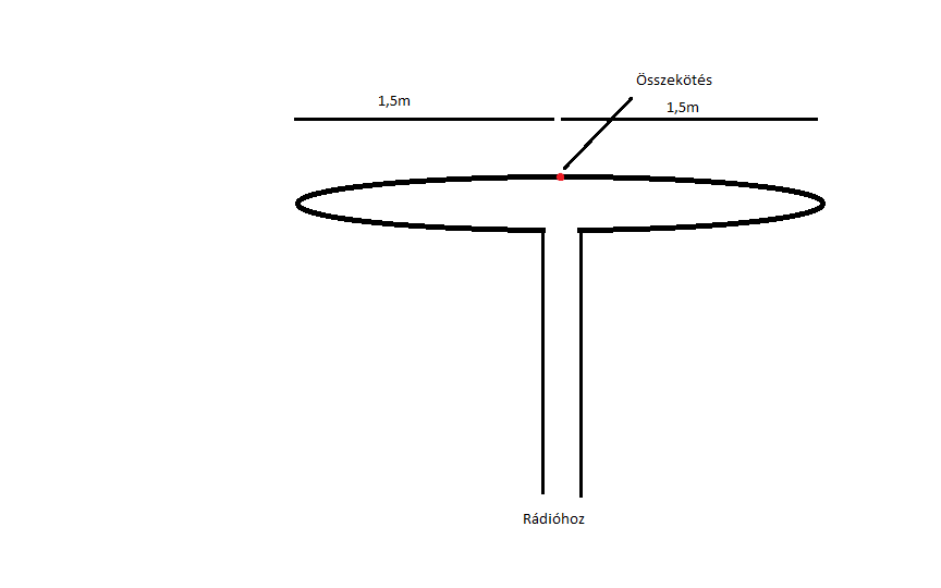

(#) MaTe193 válasza vilmosd hozzászólására (») Dec 24, 2010 /
Értem! Tehát akkor 3m drót kell a kossuthoz(speciel pont azt akarom fogni... ) Készítettem egy kis grafikát.Jó ez így?
Köszönettel:Máté.
U.I.:Elnézést a sok kérdésért,ezen a téren még kezdő vagyok.

(#) bmajor válasza MaTe193 hozzászólására (») Dec 24, 2010 /
A 100 MHz hullámhossza 3m, tehát a félhullámú dipólhoz neked összesen kell 1,5m drót. Vagyis egy 1/4 hullámhosszú kábel lesz a sugárzó, egy másik 1/4 hullámhosszú az un. ellensúly. Hogyha hurokdipólt csinálsz belőle (Amit lerajzoltál) akkor ennek a 2 végét kell összekötni. (De várd meg amíg valaki nyugtázza, mert ebben nem vagyok biztos) Egyébként hogyha az antenna bemenetre egy 1/4 hullámhosszú drótot kötsz, a közeledben lévő URH adók gond nélkül befoghatóak. Az antennát a venni kívánt sáv közepére érdemes behangolni.
Nekem AM antennának 50m derót van kihúzva a padláson, amit egy 10 eres 5 méteres szalagkábelből készítettem Ezzel az antennával meg egy szuper vevővel lehet fogni a kínai rádió magyar adásait AM rövidhullámon
(#) MaTe193 válasza bmajor hozzászólására (») Dec 24, 2010 /
Kissé összezavarodtam.Szóval akkor:Egy féldipól összhossza 1,5m.Akkor egy negyedé 0,75m?Tehát az egész hurokdipól hossza 2*1,5m? Ha jól értettem,akkor elég egy 0,75m-es drót a rádióra és akkor az egész sávot erősíti?Elnézést a visszakérdezésért,de nem szeretnék elrontani semmit. :no:
(#) kadarist válasza MaTe193 hozzászólására (») Dec 24, 2010 /
Egy fontos kérdés: a rádiónak 300 ohm-os bemenete van? Most látom a képet, és 300 ohm-os.
(#) MaTe193 válasza kadarist hozzászólására (») Dec 24, 2010 /
A belső antennának olyan a kábele,sha minden igaz,igen.
(#) vilmosd válasza MaTe193 hozzászólására (») Dec 24, 2010 /
Hali
Levagsz egy 1.5 m szalagkabelt, a ket veget osszekotod, a kozepen az egyik szalat elvagod es ehhez kotod a levezeto szalagkabelt. 100 MHz kurnyeken les a maximum erzekenysege, de eleg nagy a savszelessege, ezert 88-108 MHz kozott hasznalhato. Arra figyelj, hogy iranyerzekeny. A maximalis erzekenyseg a tengelyre meroleges vonalba esik.

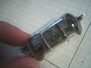

(#) _BiG_ válasza bmajor hozzászólására (») Dec 25, 2010 /
Kellemes ünnepeket!
Beazonosításhoz segítség
Itt fényképek is vannak, kereshető adatbázis és adatlapok.
Ez egy másik adatbázis. Rengeteg cső adata benne van.
De a felsorolt csövek: a dióda valószínűleg DY86.
A PCL80X az PCL802 lesz.
A XCL8X az PCL85 vagy 86 lesz. Nézd meg a linkelt oldalon a csöveket, illetve ezekre rákereshetsz a gugliban is, keress képeket. Nézd meg a csövek belső részleteit!
A 85-ösnél a pentódarész oldala a kicsi trióda rész fölött sima fényes, többnyire egy lyuk van rajta.
A 86-os esetében meg ez a fényes rész zárt, de rácsszerű dombormintás szokott lenni.
Természetesen érdemes több gyártót megnézni, mert a kialakítás némileg változhat az idővel, illetve gyakrabban a gyártóval. Sokat segít, ha a gyártó cég logója rajta van a csövön.

(#) bmajor válasza _BiG_ hozzászólására (») Dec 25, 2010 /
Köszi a segítséget, az oldalak és az írásod alapján könnyebben tudok nyomozni. Egyébként az összes cső Tungsram gyártmány.
(#) kadarist válasza bmajor hozzászólására (») Dec 25, 2010 /
(#) bmajor válasza kadarist hozzászólására (») Dec 25, 2010 /
Lehet, az L lehet F is, az pont le van kopva. csak a függőleges vonal látszik.

Na megoldódott a probléma! Kerítettem egy régi kétágas szobaantennát,nagyon jól szól vele minden! Kábel után is jártam,de nem találtam.Tulajdonképpen ez egy sima dipól,nem hurok.
Köszönöm mindenki segítségét!

(#) kadarist válasza bmajor hozzászólására (») Dec 27, 2010 /
Orionokban nincs PCL802, annál inkább PCF802.

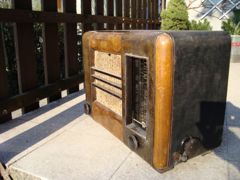

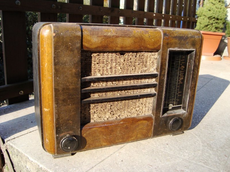

(#) Janó bácsi hozzászólása Dec 29, 2010 /
Tisztelt sorstársak! Én a szüleimtöl örökölt rendkívül jó alaptermészetemnél fogva az égvilágon mindennek ellent tudok állni, csak egyvalaminek nem, a KISÉRTÉS-nek. Szóval megláttam, beleszerettem, aludtam rá, alkudtam rá, megvettem, (jó drágán) és most megjött, az előbb bontottam ki a csomagot. Orion 044-es kb 1940-es gyártású. Nincs túl jó állapotban a doboza, meg nem is szól csak búg (az is valami), szóval lesz vele gond, meg munka rendesen. Fel fogom újitani, valószínüleg rámegy a január (a hosszú téli esték), majd írok róla rendszeresen. Hát kellett ez nekem megint?? Üdv.
(#) Janó bácsi válasza Janó bácsi hozzászólására (») Dec 29, 2010 /
Még képek

(#) Mazsika válasza Janó bácsi hozzászólására (») Dec 29, 2010 /
csodaszép lesz a rádió, gratulálok hozzá!
akkor ezek szerint a kísértési feszültség hatására az ellenállásod megszűnt ( R = 0 Ohm )
(nem tudtál ellenállni)
(#) MaTe193 válasza Janó bácsi hozzászólására (») Dec 29, 2010 /
Kellett hát!
Akkor mit csinálnál unalmadban? (+ A rádó is szép!) Én meg egy néprádióval fogok játszani. Teljesen lecsiszolom a fa házat,pác,lakk,meg a többi.A belsővel is lesz némi munka,dehát a hosszú téli esték..
(#) bmajor válasza Janó bácsi hozzászólására (») Dec 29, 2010 /
Tudd meg hogy nagyon irigyellek Sok sikert a felújításhoz!
