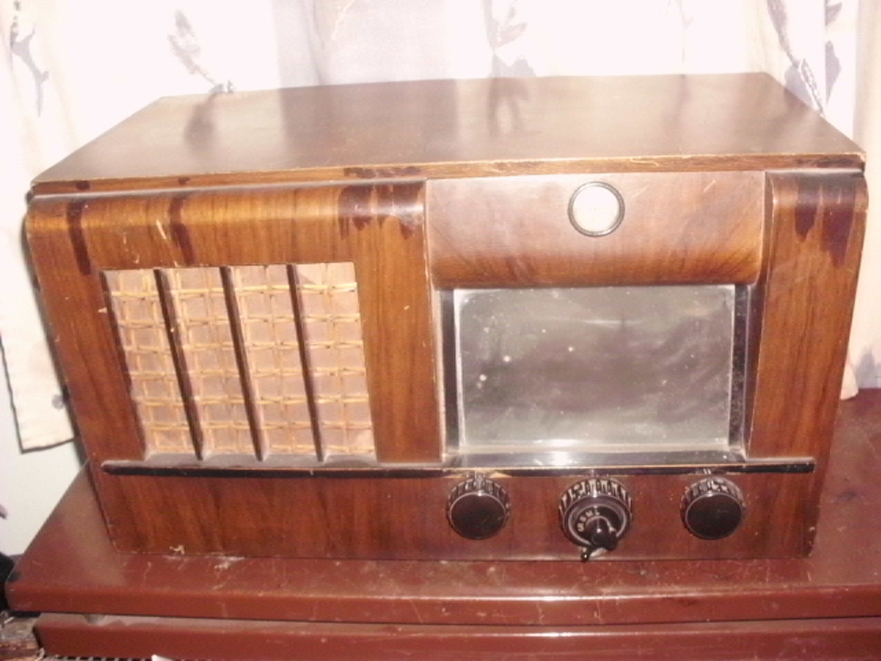

(#) horváth lajos hozzászólása Júl 15, 2014 / 1

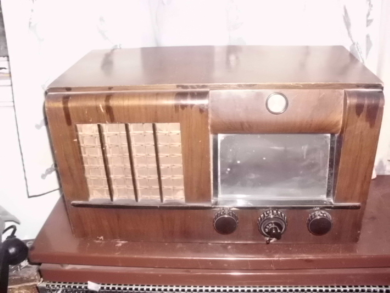

Sziasztok! szerintetek ez menyire muzeális készülék Üdv Lali
(#) Vales válasza horváth lajos hozzászólására (») Júl 15, 2014 /
Ránézésre ez a készülék 1930-as vagy 40-es évek, közvetlen II.VH előtti vagy alatti gyártmány, bőven muzeális kell legyen!
(#) horváth lajos válasza Vales hozzászólására (») Júl 15, 2014 / 1
Szia hát én 1936 vagy 38 as lehet a készülék becses neve Standard ideál 1022 és szól is elébb indítottam be
Ránézésre ráadásul 2+1-es lehet, nem szupervevő.

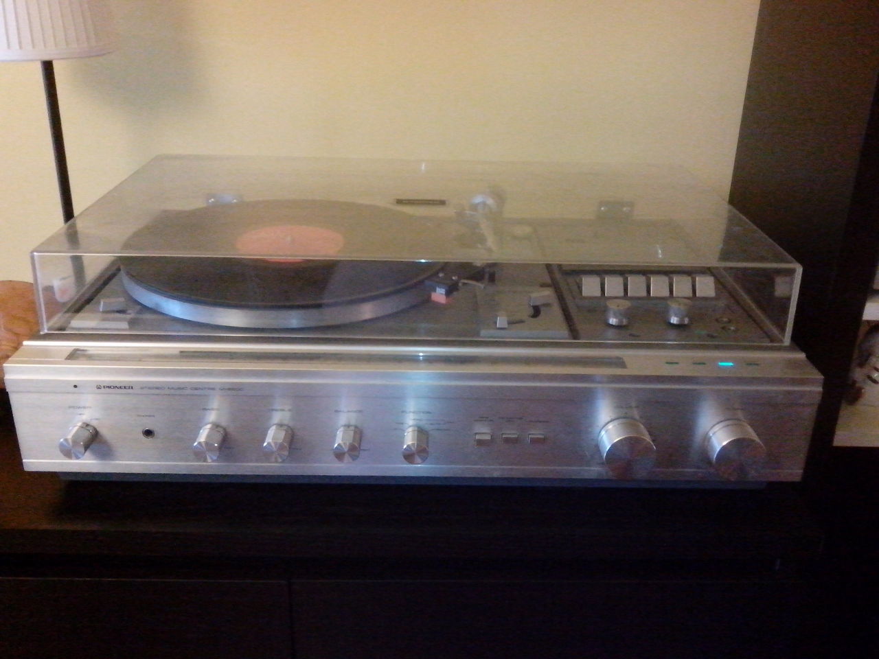

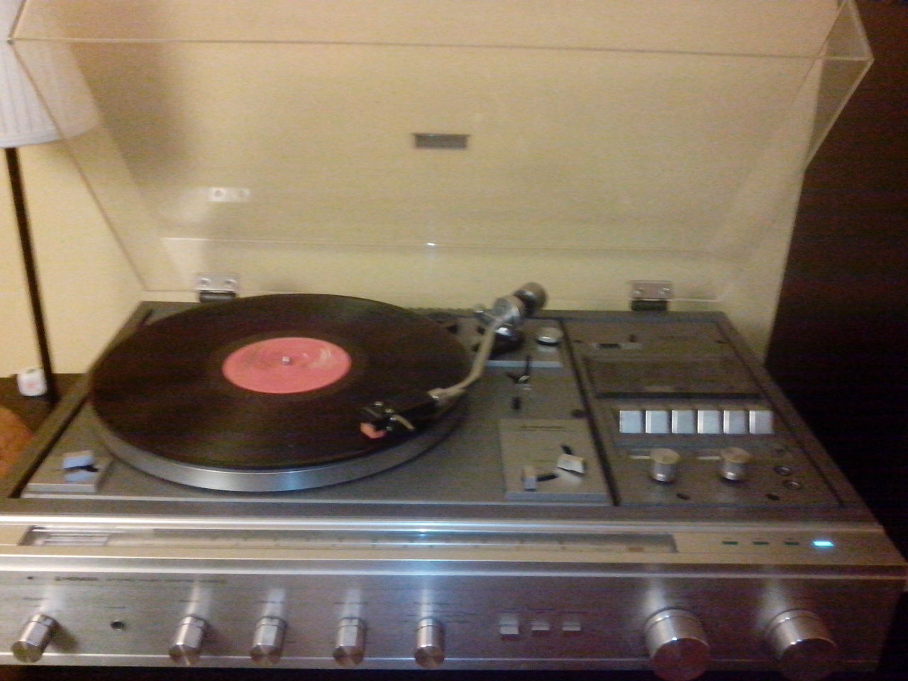

Itt van pl. ez a gyönyörű Pioneer M6500 kompakt center, 1976/77-es gyártmány, nálam a magnója hibás, meg a skálaizzókat kéne kicserélnem, de mint érzékeny és tiszta hangú rádió, valamint lemezjátszó jól működik.
Szerintem sem potméter az nincs is benne
Nyilván, mert a hanegrőt is az antennacsatolással szabályozták a 2+1 gépekben, ha jól tudom szakirodalomból (RTÉK2000 talán), vagy induktívan vagy kapacitívan. Igazán ritkaság az az egyenesvevő, amiben hangerőszabályzó potméter is van (akad azért egykettő).

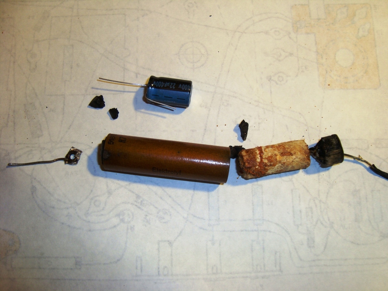

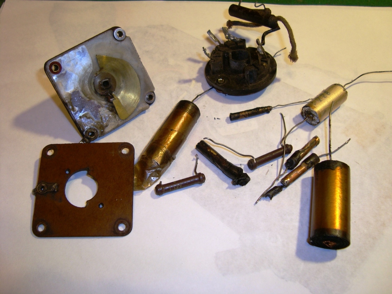

(#) Janó bácsi hozzászólása Júl 15, 2014 /

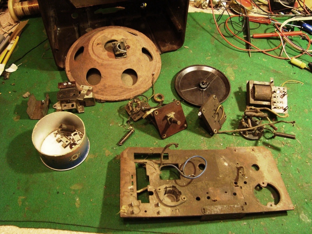

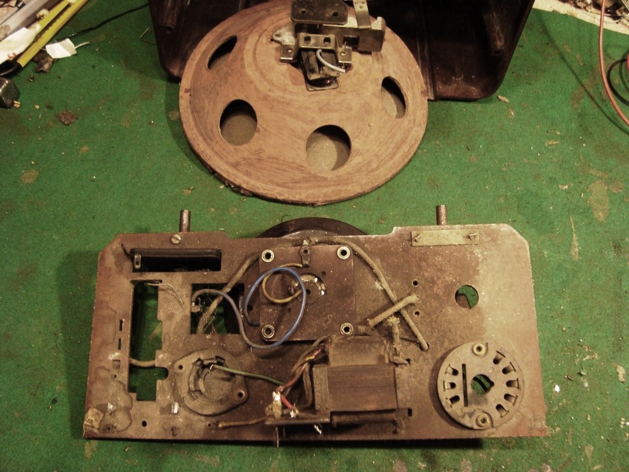

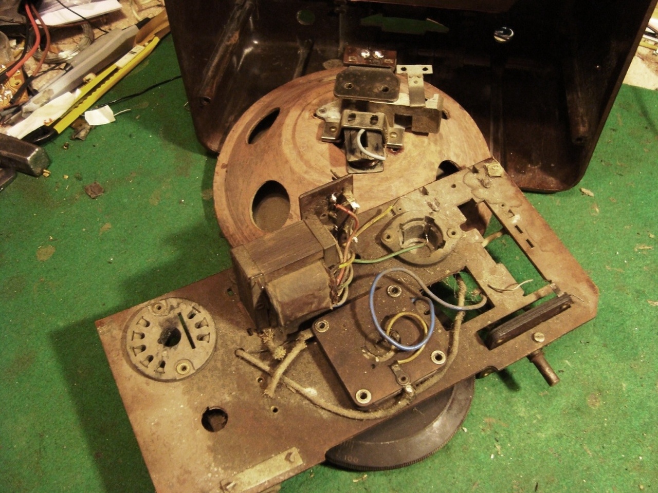

Üdv mindenkinek. Ezt a készüléket hozta ma a postás. Kibontottam, de őszintén szólva azt sem tudtam, hogy micsoda. Egy gyűjtő barátom küldte, hogy próbáljam összehozni működőképesre, ha lehet. Némi utánajárás után kiderült, ez egy Orion 011- es vagyis egy Horthy néprádió, illetve ami maradt belőle. Kíváncsiságból persze gyorsan felmértem a helyzetet, szakadt a hangszóró, szakadt a hál trafó, hibás mind két forgó kondi, törött a végcső foglalat, meg hiányzik egy csomó minden, például az elkók, meg a hálózati kapcsoló. Szerencsére találtam róla a neten elég pontos leírást, most már csak újra kell építeni. Hát ez lesz a következő napok feladata, majd írok róla.
(A képek alatt hibásan van írva a Horthy)
A hozzászólás módosítva: Júl 15, 2014
(#) zolika60 válasza Janó bácsi hozzászólására (») Júl 15, 2014 /
Ez már kihívás. Azt hiszem rajtad kívül nem is volna olyan fórumtárs, aki megkísérelné. Vagy ha mégis előbb utóbb feladná. Ennek hozzád kellett kerülnie, hogy feltámadhasson.
(#) gkari válasza Janó bácsi hozzászólására (») Júl 15, 2014 /
Rendesen horror, de legalább a doboz, meg a hangoló-forgatógomb megvan!

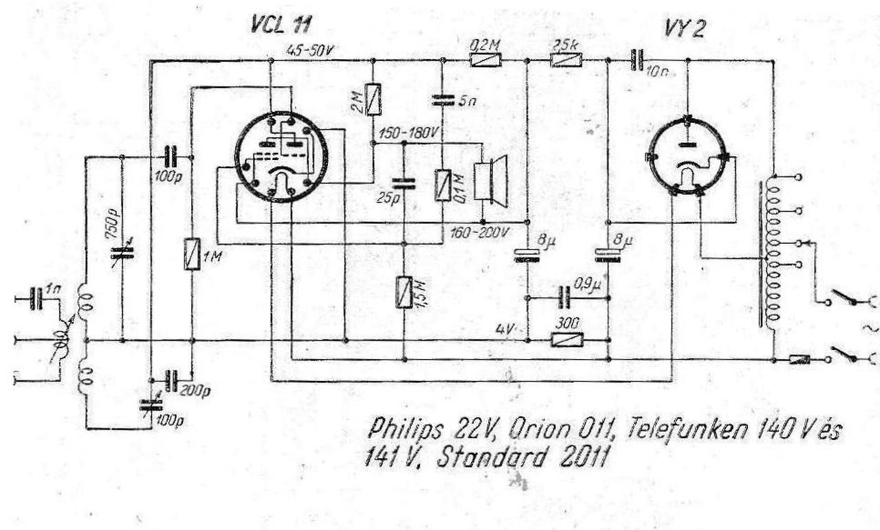

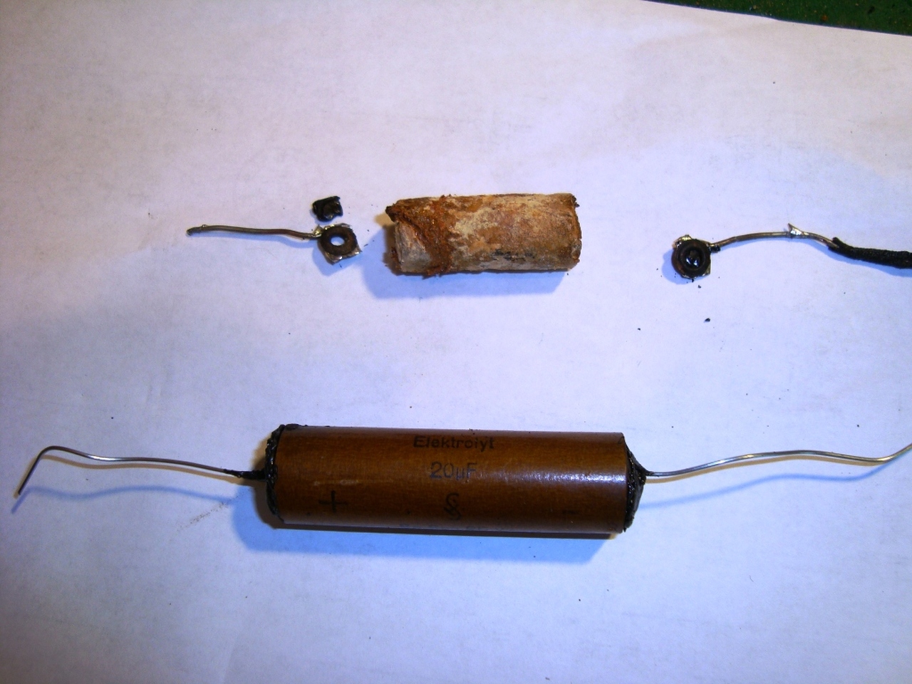

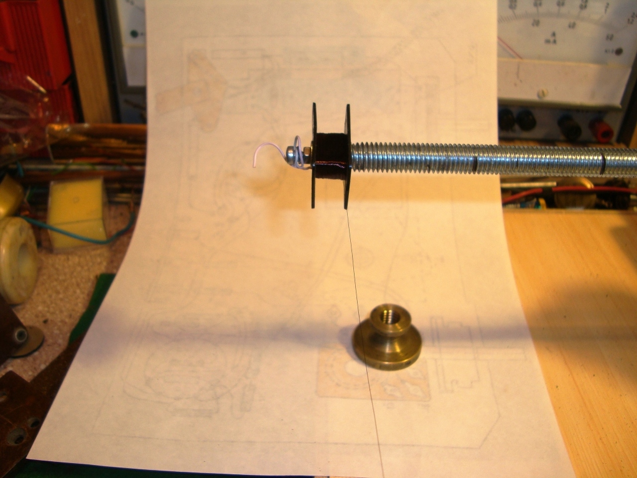

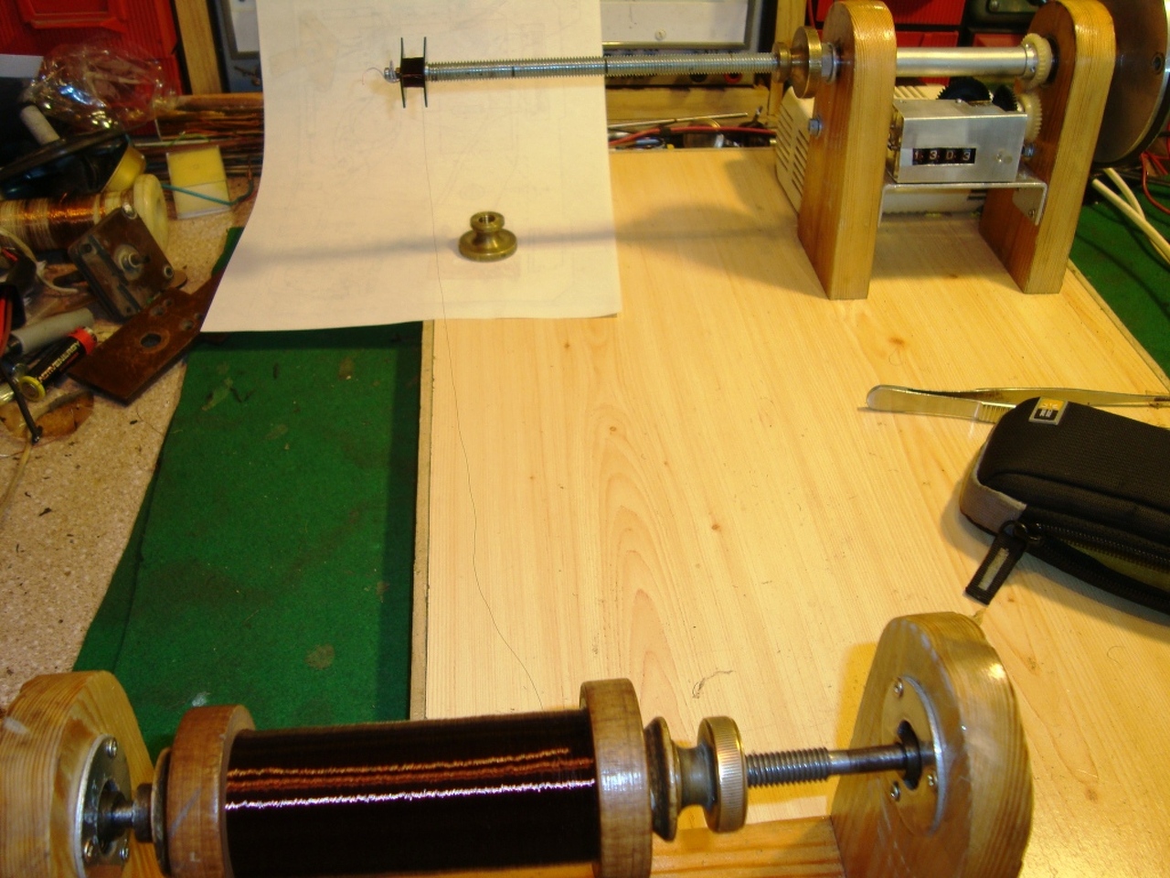

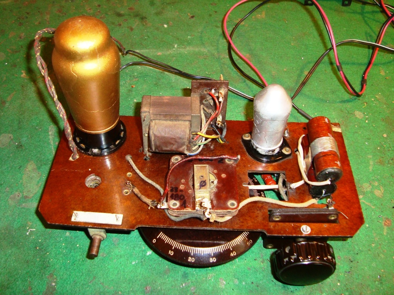

Folytatom az Orion 011-est. Ma alkatrészgyártás volt soron. Szerencsére ez egy igen egyszerű készülék, alig van benne valami, csak épp annyi, hogy szóljon. A gyártáskor az volt a cél, hogy olcsó legyen. Neten talált képek alapján megcsináltam a hál. kapcsoló hiányzó részét. Aztán szétszedtem az összes kondenzátort és tettem bele újakat a régi házba. Erről több kép is van, legegyszerűbb hajszárítóval megmelegíteni, és kihúzni a belsejét. Megtekercseltem a hangszóró tekercsét 12000 menet 0.06-os huzalból (csak egyszer szakadt bele hi.) Lemostam a bakelit panelt is, most szárad, holnap jöhet az összeépítés. Mára ennyi.

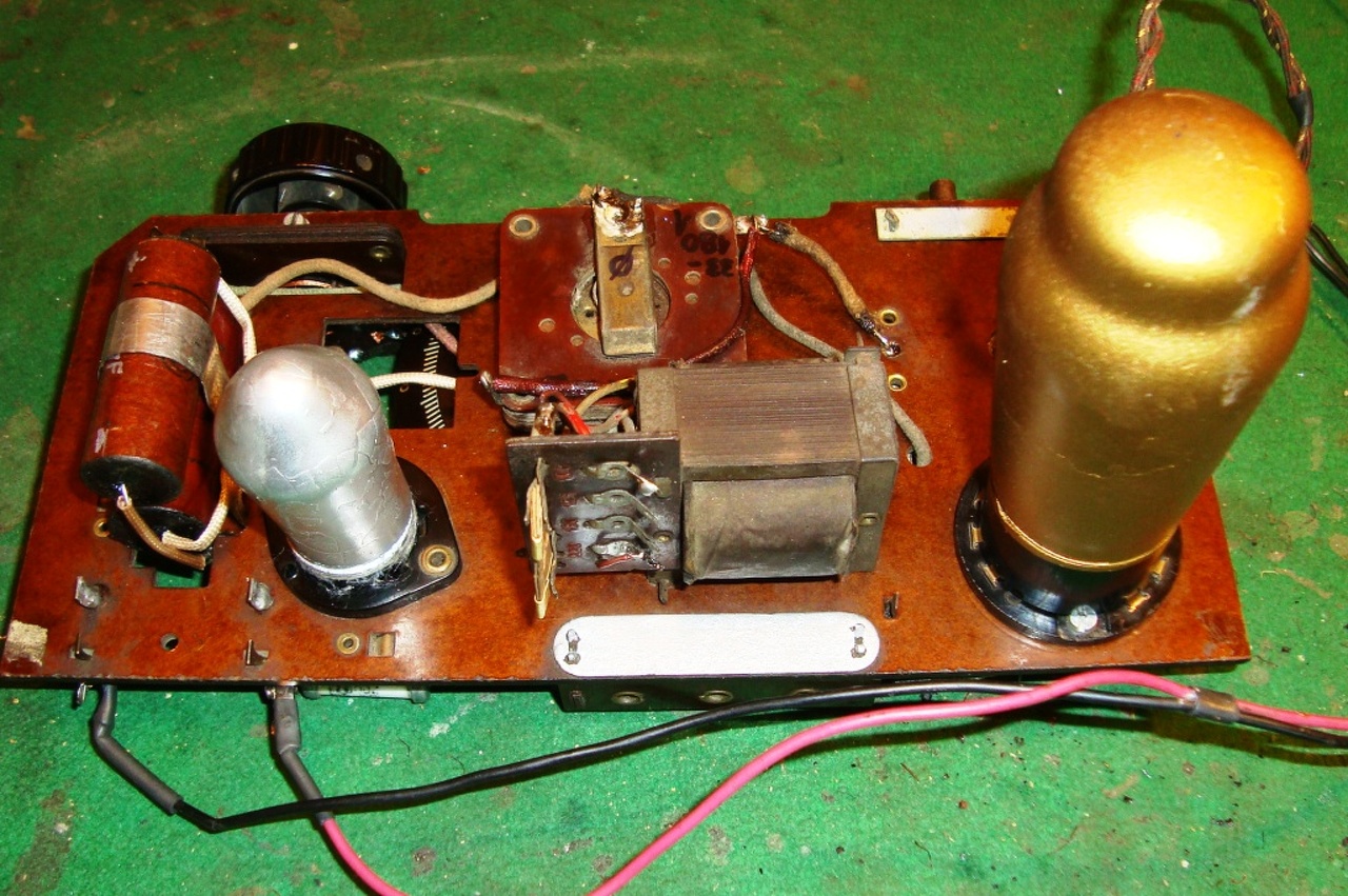

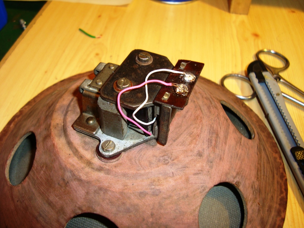

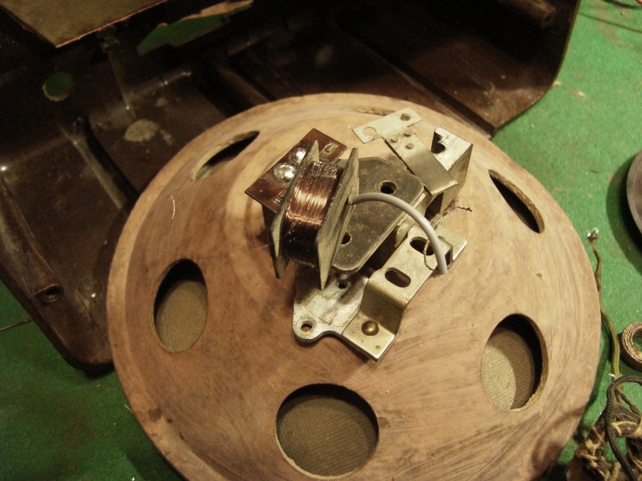

Fojtatom a néprádiót: Reggel a hangszóró összeszereléssel kezdtem, ez elég macerás dolog pláne egy öreg, elvetemedett szerkezetnél, lényeg, hogy a légrést a lehető legkisebbre kell állítani, úgy hogy a lengő nyelv még nagy hangerőnél sem tudjon a mágneshez hozzáérni.Ez most azt jelenti, hogy még egy vékony filmet sem lehet a légrésbe bedugni. Ráment kb másfél óra, és persze csak kisohmos kimenettel tudtam kipróbálni, de úgy is szépen szól.

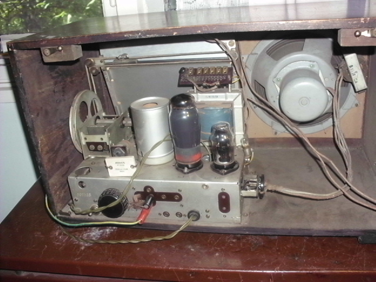

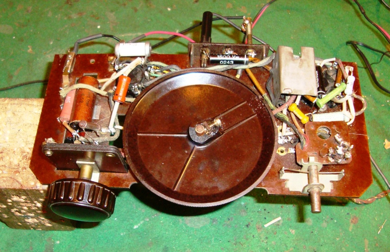

Még tegnap lemostam a panelt, a régi bakelit lemezről el kellett távolítani 85 év minden piszkát. Benzin, nitrohigító, szappanos vizes rongy volt a sorrend. Száradás után még áttöröltem egy kis olajos ruhával, hogy visszakapja a fényét valamennyire. Aztán még az este előkészítettem a már felújított cuccokat, meg amit cserélni, pótolni kellett, úgy hogy jöhetett az összeépítés. Nem volt nagy kaland, az egész masina alig több mint 20 alkatrészből áll, ezt még egy kezdő amatőr is össze tudta volna rakni pár óra alatt. Inkább csak arra kellett vigyázni, hogy lehetőleg a régi fényképek alapján helyezkedjenek el az alkatrészek, vagyis minél jobban megközelítsem az eredeti kinézetet.
Annyira vagyok kész, ami a képeken látszik, még nem mertem bekapcsolni. Holnap reggel még egyszer átnézem az egészet, meg csinálok hozzá egy textiles hál. zsinórt aztán jöhet a 220. Üdv.
