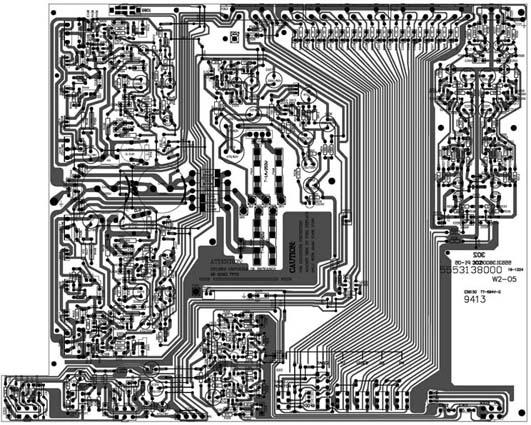

a 302ről csak egy PCB-m van (ehhez is nagy nehezen tudtam hozzájutni )

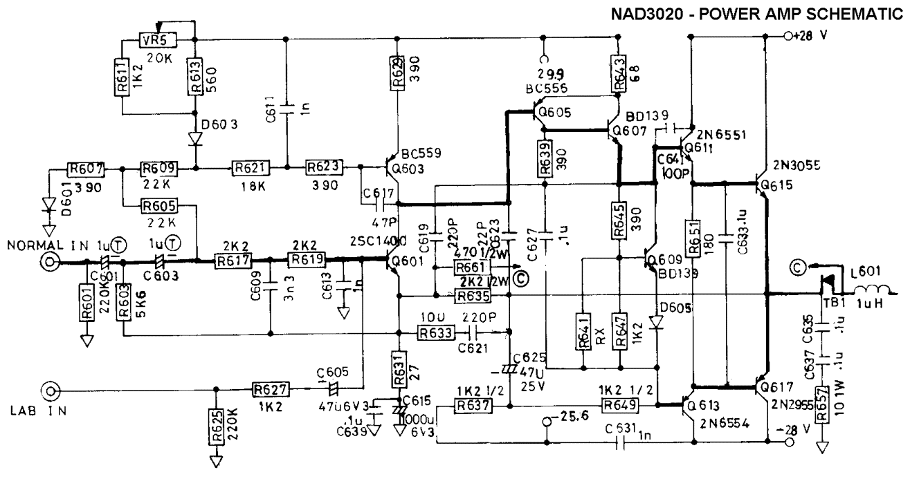

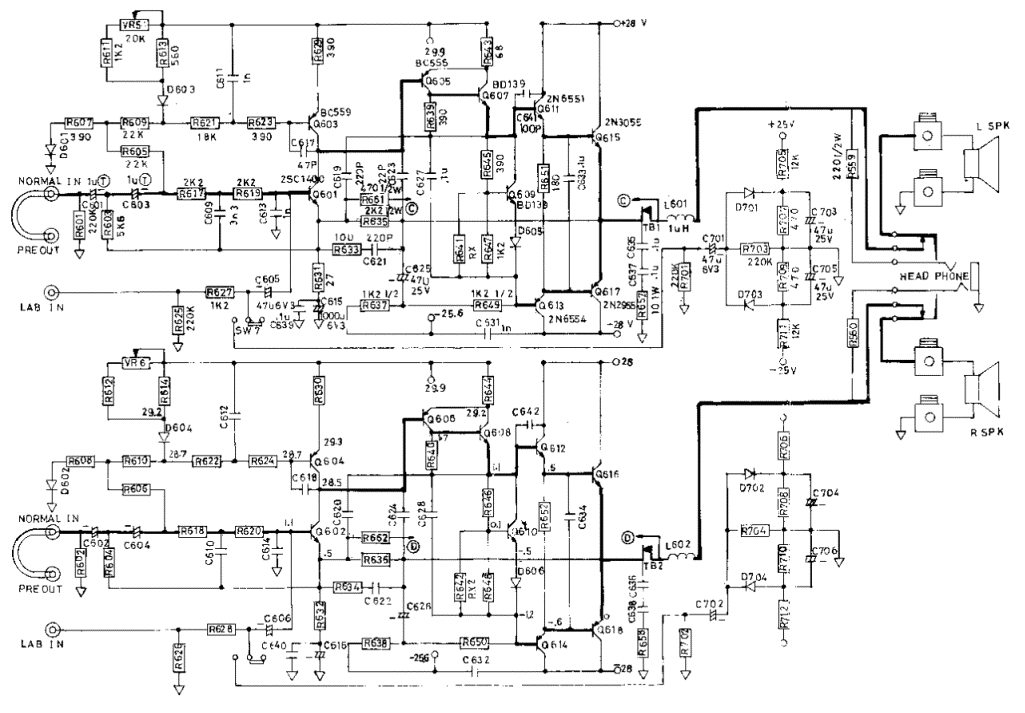

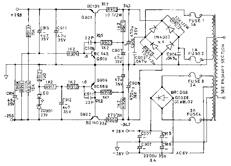

(#) delikvens válasza sound.man hozzászólására (») Okt 24, 2008 /
ezek pedig a 3020-é.
de most nézem, hogy nincs is 304hez rajzom
lehet hogy jól jönne az is.
(#) sound.man válasza delikvens hozzászólására (») Okt 24, 2008 /
A 3020-é nekem is meg van de ez már ránézésre is más, belsejét nem tudom.
