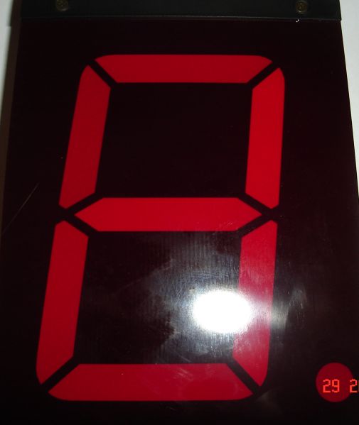

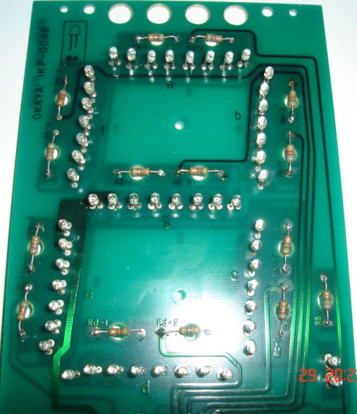

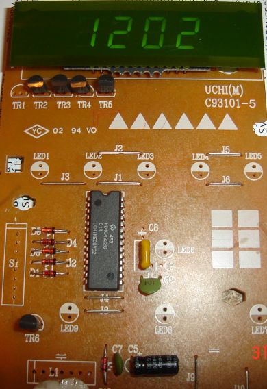

A következő miatt nyitotttam ezt a témát . A minap kiszereletem egy mikroból a digitális órát és ezt az órát szeretném megépiteni nagy led kijelzőkkel csak az a baj hogy az eredeti óra 5V ról üzemel és gyenge ahoz hogy meghajtsa a nagy kijelzőket ezért kérdezném tőletek hogyan tudnám illeszteni a nagy led kijelzőket az eredeti helyére . Mindkét kijelző közös anodos kivitel tehát ami benne van az eredeti is meg amit én szereztem az is közös anodos kivitel és benne vannak az előtét ellenállások is . Kipróbáltam 10V ról már jó fénye van a kijelzőnek de 12V ról is simán elmegy szegmensenként 15mA vesz fel . Ha valaki tud segiteni legyen szives segitsen ,előre is köszönöm és rakok fel képet a nagy kijelzöről is .

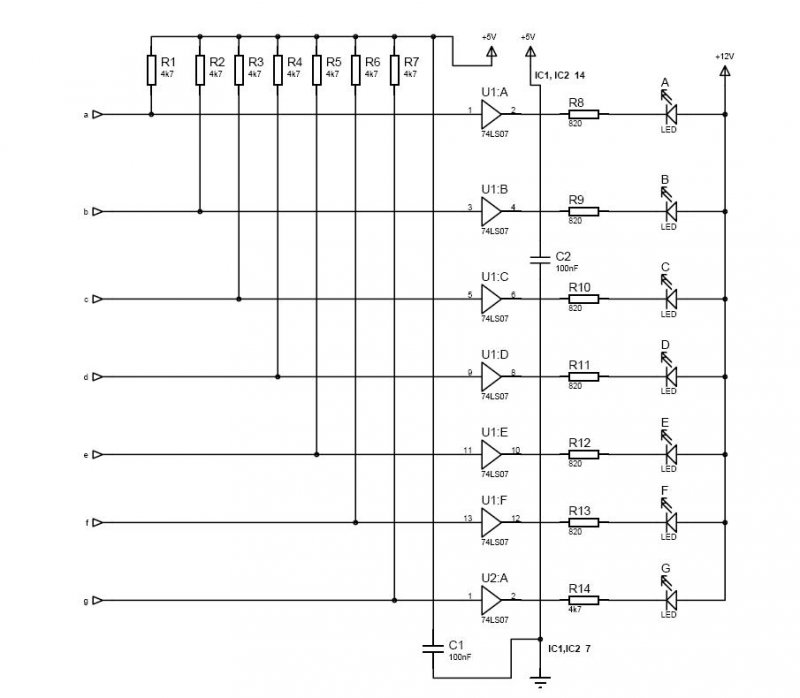

Nem... A 74ls07-nek +5V táp kell. Benne 6 db nyitott kollektoros meghajtó van, aminek a maximális kollektor emitter feszültsége 30V. - Működése: Ha a bemenetén 0..0.8V közötti a feszültség (<1.1V) a kimenetén a tranzisztor nyitva van, ha a feszültség 8.0 .. 2.4V (>1.1V), akkor a kimenetén a tranzisztor lezár. A lezárt tranzisztor kimenetén a feszültség, az ic károsodása nélkül, felmenet +30V-ra (maximum). A fő probléma az volt, hogy van egy kapcsolás, ami a kijelzőjét 5V -ról vezérli. A kijelző közös anódos, az anókok kapcsolódtak a +5V-ra. A szegmenseget a vezérlés a földre köti egy áramkörlátozó ellenállással. Az a probléma, hogy a nagy kijelzőn (mivel több led van benne sorbakötve) a fényerő kevés. A másik probléma, hogy az óra kimenete nem bírja ki a +5V-nál nagyobb feszültséget. A megoldás a 74ls07, ahogy fentebb leirtam (lehet más nem negáló meghajtót is alkalmazni). A módosítás után az óra kimeneteit a +5V-ra egy-egy ellenállással fel kell húzni, a kimenetekre a 74ls07 egy-egy bemenetét kell rákötni. A 74ls07 kimenete egy-egy áramkorlátozó ellenállással vezérelheti a +12V -ra kötött ködös anódú nagy kijelző egy szegmensét.

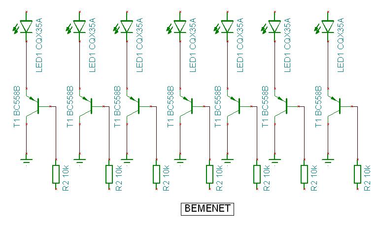

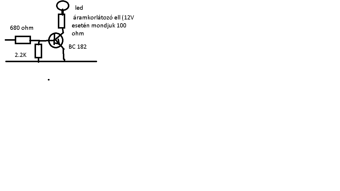

Készítettem egy tranzisztoros illesztő fokozatot. Kipróbáltam szimulátorban is működőképes. Ha 0V van a bemeneten világít az adot LED, ha 5V akkor nem.

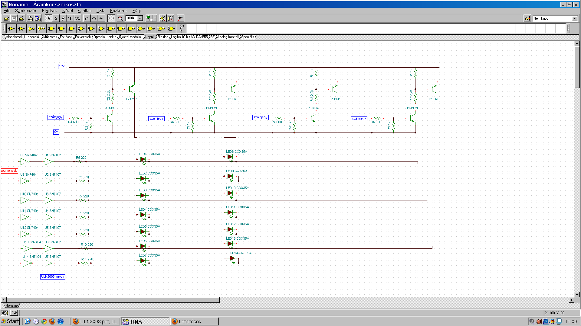

Amúgy a kijelzők multiplex üzemmódban működnek? Mert akkor a közös kivezetésekre is kell valami tranzisztort tenni
Szerintem így nem jó. Ha 5V - ot kap az áramkör akkor az bekapcsolja a LED - et. Mivel a kijelző közös anódos ezt pont fordítva kell.
Itt egy vázlat, minden digithez kell egy ilyen áramkör...
Jaaa, leesett már, itt a lényeg a közös anódon van. Emiatt testet kell neki kapcsolni.
Cseles megoldás Reméljük a kérdező is érti a lényeget.
Igen multiplex üzemmódban működnek a kijelzők...
Szerencséd van, ha multiplexált, akkor csak 7 meghajtóra van szükséged (Link) a már multiplexált szegmens vezérlő jelekre.
egyébként azt elfeljtettem meg irni hogy az eredeti kijelzők multiplex üzemmódban működnek....

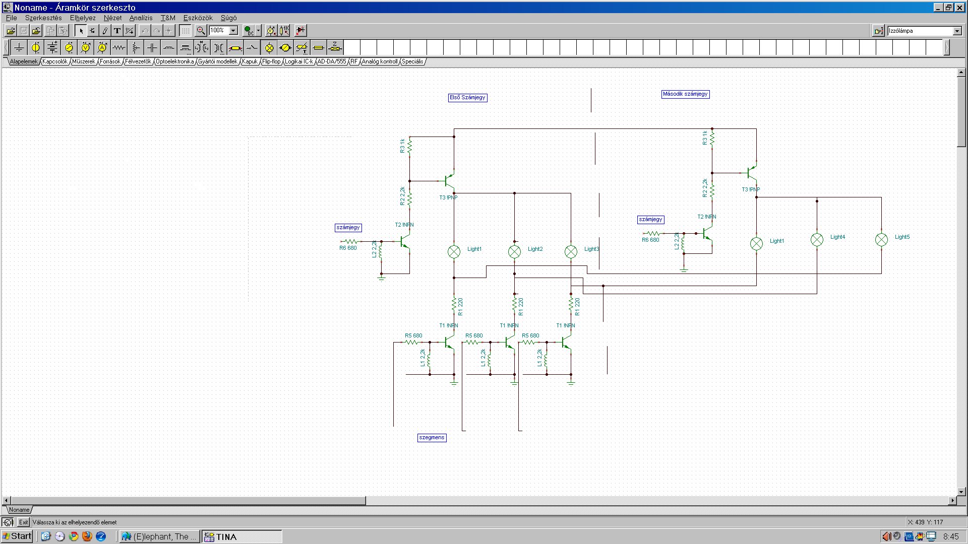

Sajna ezt benéztem ,a szegmens vezérlő jeleket még invertálni kell.Talán így már működik.(a szegmens vezérlőket lecseréltem mert ez már azért rengeteg tranzisztor) Esetleg ha van olyan kapuzható meghajtó ami tud 12V-ot akkor egyszerűbben megoldható.
És a digiteket mi választja ki? (Ha az icnek volna eng lába tetszene ,bár az általa adott 40mA is kevés lenne a multiplexeléshez)

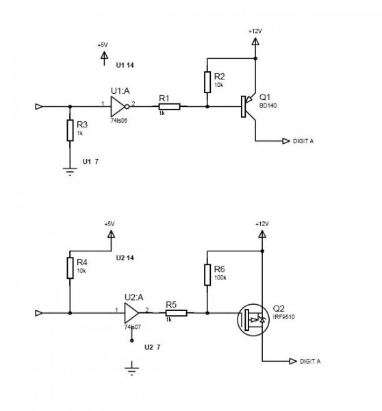

A digit kiválasztása a digitenként közös anód kivezetés és a táp közötti kapcsoló elemmel oldható meg. Ez a kapcsoló elem lehet digitenként egy pnp tranzisztor vagy egy p-mos fet. A feszültség illesztéséhez a 74ls07 megmaradó meghajtóit lehet felhasználni. A szegmensekhez 7 db kellett, így megmaradt még 5... A megoldáshoz kellene ismerni a megépíteni szándékozott óra kapcsolási rajzát.... - A digit kiválasztó kimenet közvetlenül adja az áramot a kijelző digitjének: Ekkor a digit kiválasztó jel magas, amikor a digit ki van választva - a jelet negálni kell. Ebben az esetben a meghajtónak 74ls06-ot használnék, a bemenetét 1k5 ellenállással a földre húzva. Esetleg egy inverter fokozatot a 74ls07 elé. - A digit kiválasztó kimenet egy tranzisztoron keresztül kapcsolja az áramot a kijelző digitjének. Ekkor a digit kiválasztó jel alacsony, amikor a digit ki van választva - a jelet nem kell negálni. Ebben az esetben jó a 74ls07 meghajtó, a bemenetét 10k ellenállással a +5V-ra húzva. A meghajtó kimenetét mindkét esetben egy ellenálláson keresztül kötném a pnp tranzisztor bázisára vagy a p-mos fet gate-jére. A biztos lezárás érdekében a bázis és az emmitter illetve a gate és a source közé is tennék ellenállást. Az emitter ill. a source menne a +12V-ra, a kollektor ill. drain a digit közös anódjára. A mellékelt rajzon mid a kétféle megoldás megtalálható. Természetesen a kimenet és a meghajtó variálható: A 74ls06 is hajthatja a fet-es kapcsolót és a 74ls07 is a tranzisztorosat....

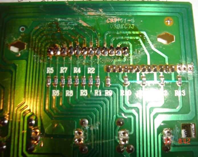

Nagyon örülök hogy enyi segiteni szándékozó emberke van itt De még mindig nem világos nekem az egész majd lefényképezem az óra panelt is hogy tisztán lássátok hogy hogyan is néz ki és holnap fel rakom az egész panelt. Addig is köszönöm a hozzászólásokat...
Akkor feltennék képekete magáról az óráról hogy legyen elképzelésetek miről is van szó.
Az IC típusa esetleg? (hátha az alapján egyszerűbb lenne.
Sajna építhetsz hozzá egy alkatrész temetőt.Az alább felvázolt módoknál egyszerűbben nem működik szerintem .A kijelzőkre menő tranzisztorok a számjegyeket választják ki. A többi értelemszerűen a szegmenseké.

ez oks amit mondasz de még mindig nem kaptam egy olyan rajzot ami alapján egy teljesen laikus megtudná épiteni ezt . Csak elméleti rajzokat kaptam amik a szegmenseket vezérli de mi vezérli a közös anodot mert ugye azt is kéne vezérelni szerintem..
Köszi a rajzot de egy kérdés ? Ha a kijelző közös anodos akkor a szegmenseknek - feszültség kell és a rajzon pedig + kap egy szegmens ezt csak kérdezem hogy amit itt rajzoltál az jó e igy? |
