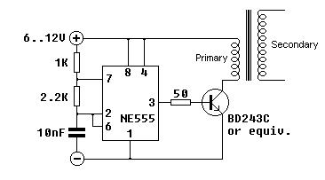

(#) Müszi hozzászólása Dec 8, 2006 /
Jó hírem van!!!
Loptam a bátyámtól egy régi sorkimenőt és ezzel az Áramkörrel hajtanám meg.
A készítője írta, hogy ki kell kísérletezni a menetszámot.
Szerintetek mennyi legyen?
ITT a rajz linkje van panelrajz; beültetés, stb.
Köszi: Müszi
(#) Prinner válasza Müszi hozzászólására (») Dec 8, 2006 /
A primer menetszám függ a primer feszültségtől, az 555 frekvenciájától, és a vaskeresztmetszettől.
De szerintem azzal a 8 menettel próbálkozhatsz, ami a leírásban van.
(#) Müszi válasza Prinner hozzászólására (») Dec 9, 2006 /
0,5 mm-es jó lesz?
(#) szabi83 válasza Müszi hozzászólására (») Dec 9, 2006 /
nem! 2mm es kell min!
(#) Müszi válasza szabi83 hozzászólására (») Dec 9, 2006 /
Minek akkora?
Az zárlatba vágja a tranyát nem???
(habár a nagyfreki nemhiszem )
Köszi
(#) Dudus válasza Müszi hozzászólására (») Dec 9, 2006 /
Miért függene a tranzisztor zárlata a drótkeresztmetszettől. Nem a réz ellenállása, amire a tranzisztor dolgozik, hanem az adott frekvencián a tekercs induktivitásából számolt impedancia!! Max a drót elfüstöl, ha nem bírja az áramot.
(#) szabi83 válasza Dudus hozzászólására (») Dec 9, 2006 /
„Max a drót elfüstöl, ha nem bírja az áramot.”
igen ezért írtam.. tapasztaltam, 0.5 -s rézvezeték 1.5A-t nem tud :yes:

(#) Müszi válasza Dudus hozzászólására (») Dec 9, 2006 /
Jólesz így a védődióda bekötése?
1n4007-et tennék bele...
