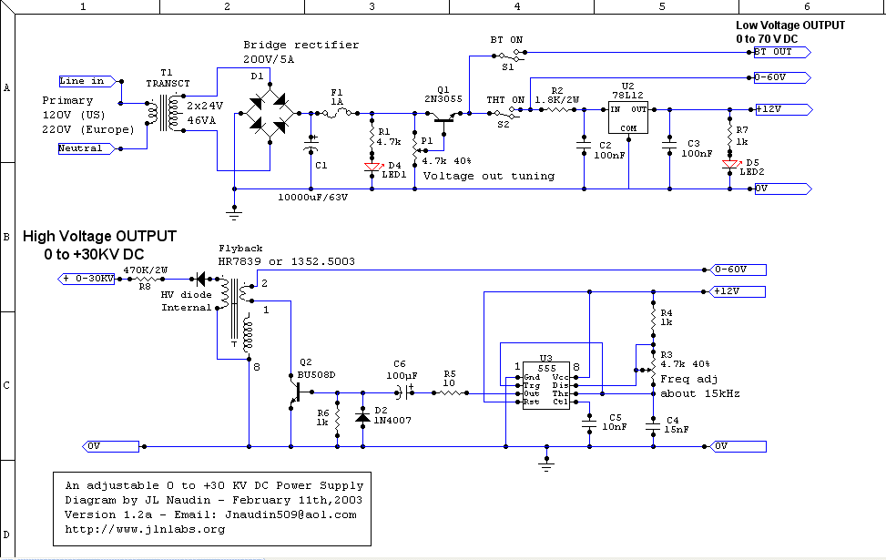

Szeretnék csinálni egy kis nagyfeszt. Jókat lehet vele játszani. Van is itthol egy pár sorkimenő. De sajnos nagyon kevés rajzot találtam hozzá a neten. Megköszönném, ha valaki tudna mondani olyan oldalt, vagy tudna mutatni olyan képet, amit meg tudnék csinálni. BC249c tranyóval gondoltam a meghajtását a sorkimenőnek, és egy 555-öst gondoltam a rajzba. De itt elakadtam, mert nem tudom, hogy a sorkimenőnek hová is kell beadni a feszt, hogy a delej kiszaladjon belőle. Van neki 10 lába. Tudna valaki segíteni?
egyszerű megoldás...
Ez jó lenne, de az enyém nem a régifajta feketefehér tv-ből való sorkimenő. Ez már megvan tekergetve, nemigazán lehet hozzányúlni. Van 10 bemente, ezekkel kellene varázsolni. Csakhát nem tudom hova mit kössek. Ilyennel még nem foglalkoztam.
Talán ez, jelölve vannak a kivezetések, bár nem tudom, hogy a különböző tipusuak mennyire egyeznek ilyen téren
Ez lehet jó lesz. Kipróbálom. Kösz.

Monitor sorvégtrafó+egy tranyó: PC tápból kibányászva. A trafó primerére rájön a tranzisztor kollektroja mint eredetileg, emmiter a földpontra, tápnak 12v-40v. A bázisra egy 20-150ohm 5W-os ellenálláson rácsatlakozunk egy másik tekercsre ami a trafón volt, ha jól kötjük be akkor pozitív visszacsatolás jön létre és az egész begerjed kb 16kHz-en! a kimeneten 20-30kV jön ki, Aminek van árama! Ez nem szikrázik, EZ ÍVET HÚZ! Ha rányomjuk a két kivezetést egy darab fenyőfára akkor kigyújtja ![]() Este majd rakok fel rajzot+1-2képet is.
Na itt van a rajz. (scanner híján fényképeztem)
Ha nem mögy akkor a primer (vagy a visszacsatoltó) tekercs kivezetéseit cseréld fel
Ha valaki leírná pontosan hogy hogyan lehet egy sorkimenő trafónak a lbelső tekercsit be azonosítani pl a feedbacket megköszönném! sehogy nem akar müködni ez 0 2n3055 -ős kapcsolás valszeg nem jól kötöttem be atrafót Elölre is köszi üdv valteri
Itt van egy komplett leírás: [link=http://www.tar.hu/masterfoxx/kbnfg.htm]http://www.tar.hu/masterfoxx/kbnfg.htm[/link] Le is van írva a kivezetések azonosítása is, remélem érthető ![]()

![]() a leírást műxik 50vdc -ről jár s 8-10 cm-es ívet húz kicseréltem a tranyót mj-re A trafót meg hűteni kell mert eléggé melegszik Majdnem beszartam ![]() ![]() ![]()
