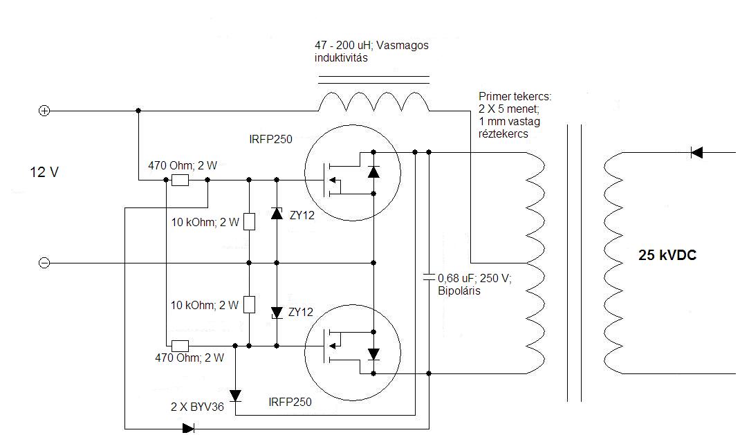

Egyébként, hogyha nagyon szeretnél, valami nagyon király, és BIKA sorkimenő meghajtót, tudok, egy nagyon király FET-eset. Ennek max 40V-ot adhatsz. A vasmagos induktivitás készüljön kb. 2 mm-es tekercsből!!!! És a FET-eket feltétlenül hűtsd!! De ne szereld őket egy hűtőbordára. Ez elég király meghajtó., énis ezt fogom megépíteni majd, onnan tom, hogy jo, hogy egy haverom már tesztelte

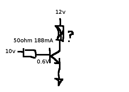

Elakadtam az 555-ös kapcsolásban. A kapcsolás kész, 12V-ról megy is, de csak 1000mA-es tápról. Amint rákötök egy 100 W-os tápot(max. 8A), hogy "rendesen menjen" elszáll a tranyó és rövidre zárja a tápot. Én a bázison levő ellenállás értékére gyanakszom vagy az emitterellenllás hiányára. Az 555-ös kimenetén 10V van, mivel az emitter földön van az 50ohmos ellenálláson 188mA folyik. A tranzisztor bd207 es a Hfe 30körüli a Icmax10A.Nem kéne elszállnia. Mellékeltem egy rajzot hogy szerintem hogy áll a helyzet. Az ötleteket előre is köszönöm
a trafó által indukált fesz -vissza lökése- miatt döglik meg és/vagy hűtés hiánya

Akkor biztos a túlfeszültség miatt lesz, mert a hűtés elegendő és a tranzisztor egy pillanat alatt tönkremegy. Most mi a teendő?

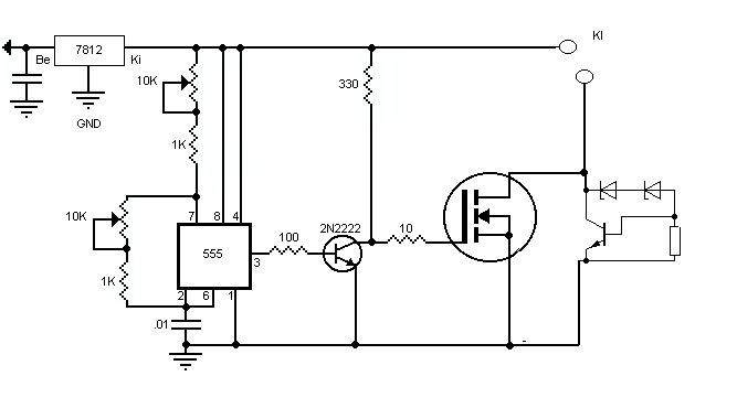

én a csatolt kapcsolást építettem meg, neked annyit kell csak csinálnod hogy azt a kapcsolást ami nekem a fet után van átteszed a kapcsolásod tranzisztora után, zennerek 12V-osak vagy egy 47V-ost is használhatsz az ellenállás 330ohm (ebben nem vagyok teljesen biztos) a tranyó pedig BD243 (de tehetsz mást is a helyére).sok sikert.
Ha az áramkör 12V-ról megy, akkor ha az 555 kimeneére 50 Ohm-osat raksz, az tuti nem jó. mert kb. 600 mW-ot bír ki, mint egy TO-92-es. szal melegedni fog, és tönkremegy. ranyó helyett meg, sztem raják FET-et. Jaés a trafó primerére rakj egy diódát, nem muszáj Z-diódát, sima is lehet, hogy megakadályozza az önindukciós "nagy" feszültségek kialakulását.

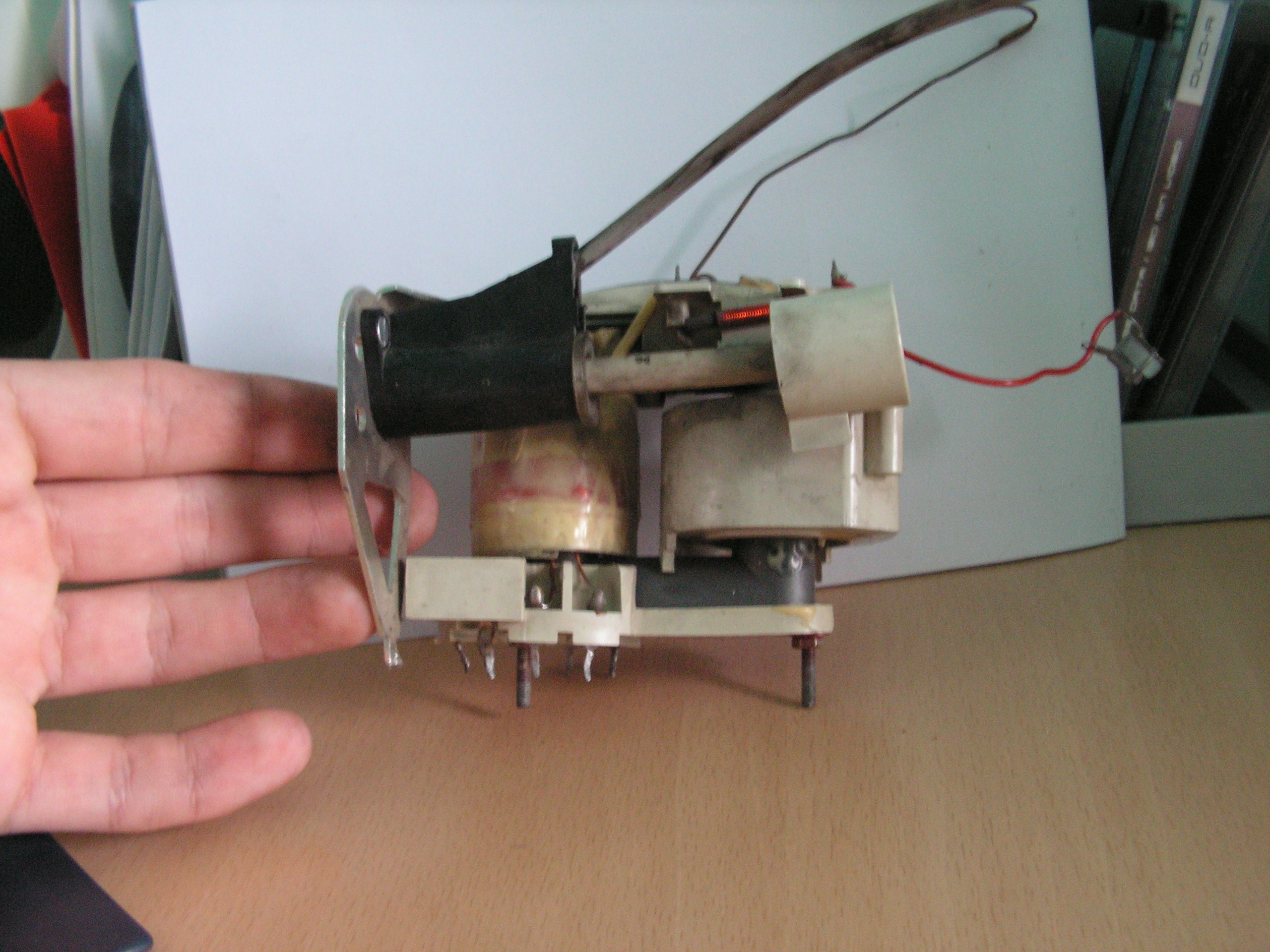

Szereztem egy sorkimenőt Tvből nahmost egyik tekercsből kettő sima sárga a másikból pedig egy kék és egy fehér.Ebből a fehér megy egy TV18-2MT-s egyenirányítóba és még van plusz 9 láb az egyik tekercsen.Megköszönném ha valaki tudna segíteni hogy a MaSTeRFoXX féle kapcsolásnál mit hova kell kötni(multiméter megdöglött :rant ![]() Van itt két kép róla. Válaszokat elöre is kössz(ha lesz )
általában a primereket letekerik...( én sem használom őket, hanem rátekertem még 2 nekem megfelelő tekercset, és azokat használom, bár az enyém monitorból van. 10-10 meneteket nem olyan nehéz rátekerni.

Ez a sorkimenő nagy valószínűséggel egy régi elektroncsöves Orion75 (vagy vmelyik a sorozatból) TV-ből való, itt eleve a nagy feszültségek miatt nagyobb menetszámokkal dolgoznak, valószínűleg neked egyik tekercs sem megfelelő. Ráadásul ezeknek a típusú primereknek (ha bontott) kb. 80 százaléka menetzárlatos, legtöbbször érezni is erőteljesen egy jellegzetes 'savanyú' szagot. Tehát tényleg jobban jársz, ha magad tekered.
