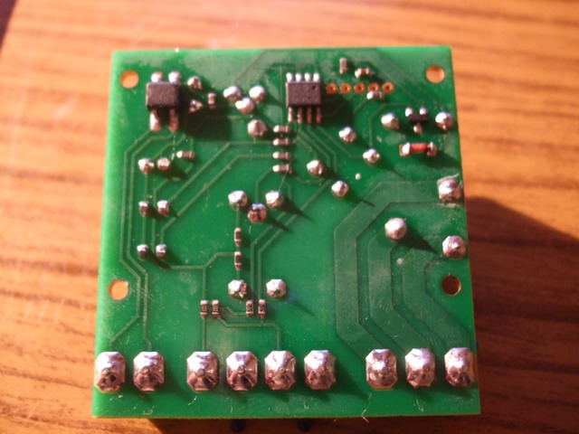

Hali szerintetek ez a vezérlés jó lesz a napkollektoros rendszeremhez? Ezzel nemkell órákat szenvedni mire beállítom?
(#) Novak válasza zotyo91 hozzászólására (») Aug 19, 2012 /
Ezekből a képekből sokminden kiderül, csak az nem, hogy konkrétan milyen kapcsolás.
Egy kapcsolási rajz alapján sokkal többet tudnánk mondani.
(#) Jengo válasza Novak hozzászólására (») Aug 26, 2012 /
A kép nevének első számsorából én a Conrad-os hőfokkülönbség kapcsolóra tippelek

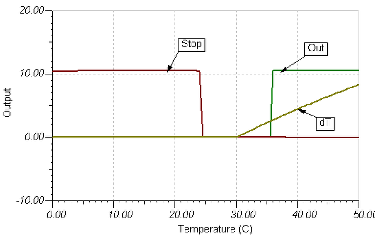

Nem akarnám túlbonyolítani. Én vizet keringetnék egy bojlertől külön tartályban, tehát csak ez az egy kör lesz benne. A működése egyszerű lenne. Ha pl. ~8C különbség van a tartály és a kültéri víz között, akkor induljon el a szivattyú. A szivattyú addig megy, amíg a tartály és a külső egység hőmérséklete 8C-nál kisebb lesz. Illetve kellene bele egy offszet érzékelés, hogy pl. 25C külső hőmérséklet alatt el se induljon az egész.
Nem akarnék mikrovezérlőzni. Biztos meg lehet oldani egyszerűbben valami hiszterézises komparátorral, de nem találok egy konkrét kapcsolást sem amihez lenne normális leírás, hogy melyik ellenállással milyen feszültségeket, ergo hőmérsékleti pontot, lehet állítani. Valakinek ötlet?
(#) proli007 válasza gabor128 hozzászólására (») Máj 31, 2014 / 1
Hello! Megrajzoltam..
- Az érzékelést két 10kohm-os termisztor látja el.
- A differenciát kb. 0..10°C között állathatod P2-vel. Hiszterézise az R9, jelenleg kb. 2°C.
- A lekapcsolást kb. 18..28°C fok között állíthatod P1-el. Hiszterézise az R13, jelenleg kb. 2°C
- Ha a dT műszer helyére 0..10V-ig mérő műszert teszel, akkor láthatod a differenciát. De csak ha kint melegebb mint bent. Egyébként nullát mutat. De nem skálázható, mert 20 és 30 fok között nem ugyan az a differencia, mint 50 és 60 fok között. De egy magnó kivezérlésmérő pld. tájékoztatást adhat azért, hogy mi van.

A dT műszer miért mutat mást 50-60-nál mint 20-30-nál? Az NTC karakterisztika miatt?
A kimenetre gondolom rá lehet kötni egy relét, ami a szivattyút működteti?!
(#) proli007 válasza gabor128 hozzászólására (») Jún 1, 2014 /
- Mert az R1-R2 és az NTC-k feszültség osztót alkotnak. A különbségképző erősítő a feszültség különbséget erősíti. Az NTC-k a hőmérséklettel kb 3,6%/°C arányban változtatják az ellenállásukat. Ha 1V van az NTC-n és 10%-al változik meg, akkor 100mV a változás. De ha 2V van rajta, akkor ugyan ez már 200mV.
- De a hőérzékelésre lehetne alkalmazni pld. MCP9700 szenzorokat is. Annak hőegyütthatója 10mV/°C. És teljes tartományban ennyi, vagy is a differencia mindig azonos dT=10 fok mellett. Ha érdekel, megrajzolom azt is, kb. hogyan kell kialakítani erre a feladatra.
