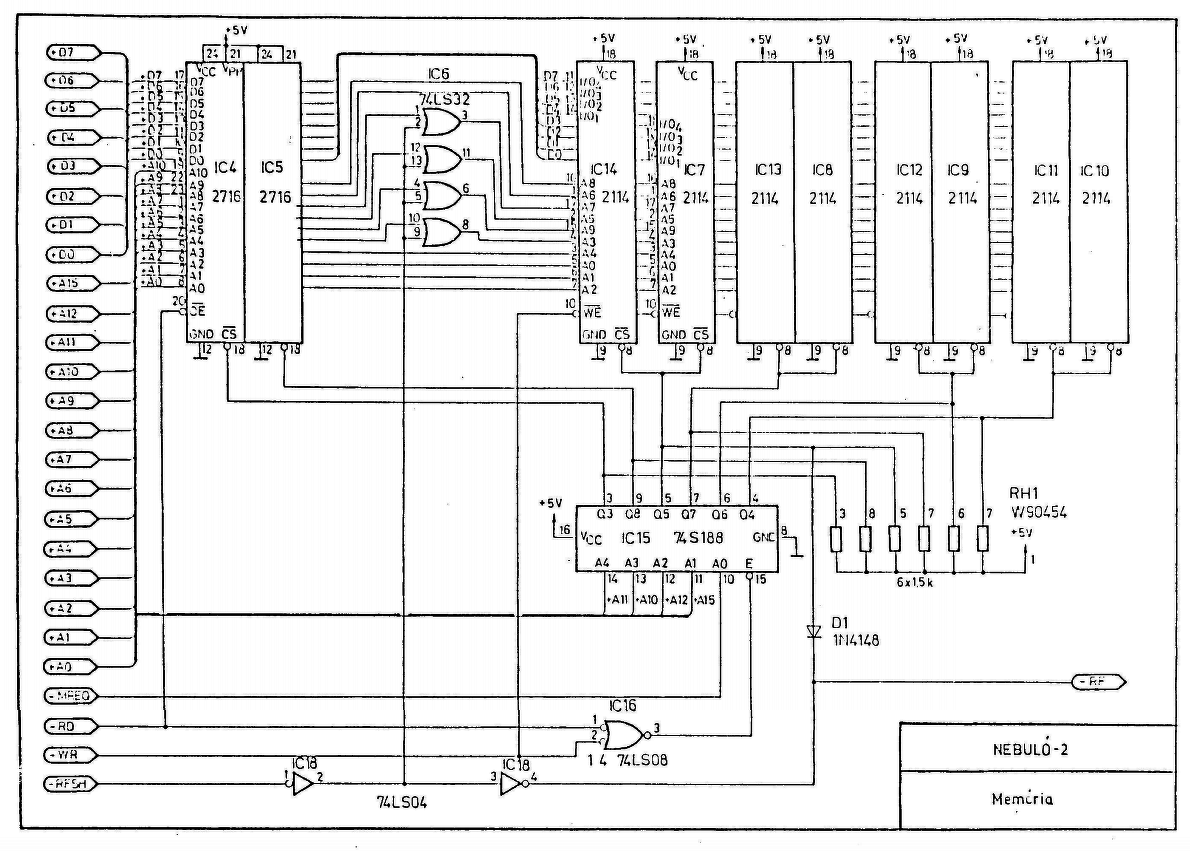

Esetleg arra lenne ötleted (témánál is legyünk) hogy a billentyűzettől jövő prom-ot hogyan tudnám kihelyettesíteni?
Nem emlekszem ra milyen tipus volt. Van kapcsolasi rajzod hozza?
A PROM TBP18SA030N típusú, otthon van kapcsrajzom pontosan sajnos.
Bár ennek a 74Sxxx verziója is létezik lehet hogy azt lehet még rendelni.
Jah, azt irtam privatban
74s188
TBP18SA030 - 74S188, TBP18S030 - 74S288
Milyen feladatot végez ez a PROM? BIN -> HEX 7 szegmenses dekódoló? Nem elég beszerezni, hanem fel is kell programozni valahogy... Meglehet, hogy kiváltható programmal is. A hozzászólás módosítva: Nov 24, 2020
Igen valószínűleg fordít a billentyűzet mátrixról, még a programozása gondot jelenthet de megoldom valahogy, találtam belőle 200 as csomagban eladót így az alkatrésszel nem lesz gond.

Mellekesen megkerdeznem, hogy az eredeti targynak megfelelo (nebulo-1) kapcsolasa rajza van-e valakinek...
Abbol a ket kepbol amit valaki par eve felmasolt es a kapcslasi rajzbol lehetne az elso valtozatbol is klonozni. Feltetelezem nincs nagy kulonbseg a ket kapcsolas kozott, ami messzirol latszik az (talan TIL311) kijelzo, valamint a 2-es valtozat kapcsolasi rajza alapjan talan sima kontaktos nyomogomb, nem hall elemes, mint az 1-es. De ezt ugye konnyu ellenorizni
Küldök egy PDF-et ha hazaérek abban benne van a 2-es kapcsolási rajza.
Az megvan, koszonom Az elso valtozat erdekelne (amirol van kep egy oldallal elorebb). Egyszer valaki, valahol emlitette hogy kapott rajzokat de latni sosem lattam.
Volt fent belinkelték valami oldalról de azóta az oldal rég megszűnt, én most azon "próbálkozok" hogy a Nebuló atyjával fel tudjam venni a kapcsolatot, ő sok mindennel tudna segíteni ha tudna.
