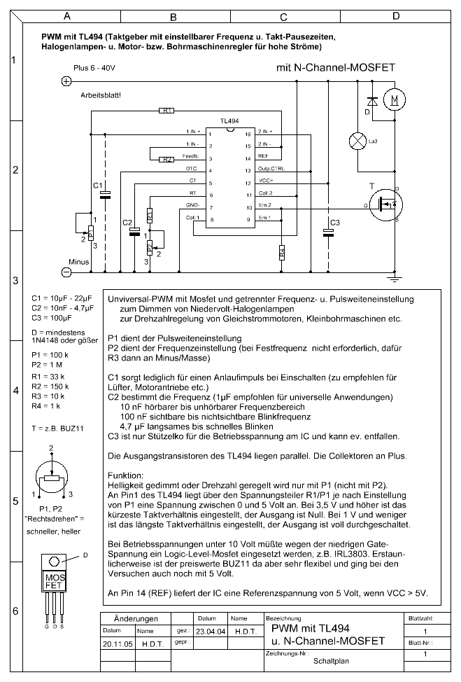

(#) masi1 válasza Isti hozzászólására (») Ápr 19, 2008 /
De próbálkozhatsz a TL494-essel is a kitöltésit és a frekitartományt is méretezni tudod rajta.Elméletileg a honlapon is szerepel az adatlapja.

(#) masi1 válasza Saggitarius hozzászólására (») Ápr 19, 2008 /
Nem tudom, de nálam a 6-os láb a frekiállitó poti 5-ös láb idöalap kondija, 1-es láb a kitöltési tényezö.Bocs látom megelőztél közben.Kerestem a honlapon egy kapcsit, pont tegnap töltöttem le.
Való igaz fetes vezérlö, de lehet rajta állitani a kitöltési tényezőt, frekvenciát is.Sajna csak németül van meg a doksi.
(#) masi1 válasza masi1 hozzászólására (») Ápr 19, 2008 /
Elfelejtettem irni, hogy a P1 a kitöltési-tényezö, P2-C2 tag a frekvencia.Vagy leirtam az előzö hozzászólásban.

(#) masi1 válasza Isti hozzászólására (») Ápr 20, 2008 /
De itt is találsz egy könnyen elkészithető kapcsolást
