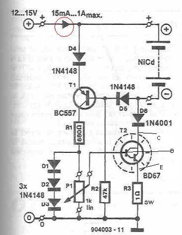

(#) kopaszs válasza (Felhasználó 13571) hozzászólására (») Máj 5, 2012 /

(#) Signal válasza kopaszs hozzászólására (») Máj 5, 2012 /
Nem csak az a gond, hogy nem süt ki, de ki sem kapcsol a töltés végén. Ezt csak azért jelzem, mert ha ilyeneket kérdezel, talán ez sem tűnt fel, majd ne lepődj meg.
A T1 tranzisztor csak annyi plusz szolgáltatást ad hozzá, hogy zárlatos akku esetén nem enged tölteni. Gyakorlatilag felesleges funkció. Így az egész kapcsolás nem ér sokkal többet, mintha simán egy ellenálláson keresztül töltenél. Annyival jobb, hogy a T2, mint áramgenerátor végig konstans töltőáramot biztosít.
Bekarikáztad az áramot jelölő nyilat.
(#) proli007 válasza Signal hozzászólására (») Máj 5, 2012 /
T1-hez azért tegyük hozzá, hogy fordítva csatlakoztatott aksit sem enged tölteni. (kicsit fontosabb)
üdv! proli007
(#) Signal válasza proli007 hozzászólására (») Máj 5, 2012 /
Kétségtelen, valószínűleg inkább ez volt a tervezés fő motivációja.
