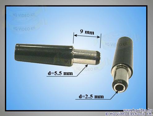

Gondolom, sok embernek van az a problémája hogy a hőn szertetett laptopjának a gyári töltőjének a csatlakozófejnél a vezeték egyik ere szénné ég legalábbis én 2-szer így jártam.
Kérdésem pedig a következő: Milyen megoldás van arra, hogy ez ne történjen meg, de ha mégis hogyan javítsuk, vagy honnan szerezzük be a csatlakozó fejet. Próbáltan a hqvideo-nál kapható fejjel, de kb. 1 hétig bírta és eltörött (laptop forgatása stb.).

(#) _ampervadasz_ válasza trtk hozzászólására (») Márc 9, 2008 /
Mien csatit vettél hozzá? Hány amperrel lehet trehelni? Egy csatit több féle terhelésre méreteznek! Dobj fel egy képet! Amúgy én se vennék eg új töltőt!
(#) patexati válasza trtk hozzászólására (») Márc 9, 2008 /
A régi fejet szétvágod szikével és ráforrasztod a vezetékeket zsugorcsövet melegítesz rá több rétegben!Hogy ne törjön meg én szoktam hajtani a fejnél egy O betű alakú karikát sziszalaggal össze és a fejhez fogatva így nem ott mozog a vezeték és lényegesebben nehezebben törik el!

(#) trtk válasza _ampervadasz_ hozzászólására (») Márc 9, 2008 /
Mint mondtam a hq videonal vetem de azért mellékelem a képet

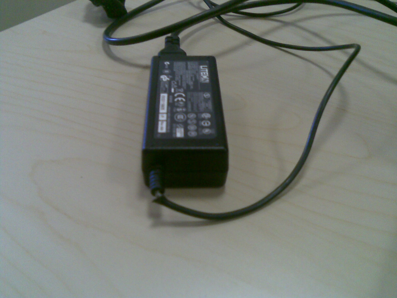

(#) szucs.krisz hozzászólása Márc 31, 2008 /
Nemnagyon vagyok otthon a témában, de szerintetek egy ilyen sérülést meg lehet javítani töltő kábelén?
Ha meg lehet, nem tudtok BP-en olyan sufnit, ahol megcsinálják?

(#) cimopata válasza szucs.krisz hozzászólására (») Márc 31, 2008 /
Nekemis ilyenem van, és ha jól látom, az a redős perem és a kábel nincsen egyberagasztva.
Szerintem ha széppattintod a táp dobozát akkor belül lefórasztva kicsit bejjebbhúzhatod a kábelt.
Azthiszem érthető
(#) _ampervadasz_ válasza szucs.krisz hozzászólására (») Márc 31, 2008 /
Üdv. Nekem is ez a töltöm van (nx7300 HP), a burkolatát nemtudod lebontani mert fröccsentett, de az illesztés mentén szét lehet szedni!
Egy vékony tárgyal (Kés) benyúlsz és szétudod feszíteni, de óvatosan! (utána márcsak ragasztani)
Levágod a vezetéket, vissza balnkolsz belölle egy kicsit, meg megkéne pucolni hogy a réz szigetelés, látszódjon, és beforrasztod a nyákra.
Egy szorító bilincs kell a vezetére belülre, össze kell rakni a dobozát,(ragasztani, pillanat ragasztóval, egy pár csepp), és kívűlre is kell rakni bilincset, a vezetékre, hogy ne lötyögjön.
Így kívűl belül tartja magát, a vezeték, igaz esztétikailag nem nagyon szép, de lehet rá rakni zsugorcsövet.
Szerintem ne akard elvinni szervízbe, mert az egész kábelt kicserélnék, és elkérnének érte horribilis összegeket, persze ha egyáltalán tudnak olyan speciális csatlakozót hozzá rendelni.
