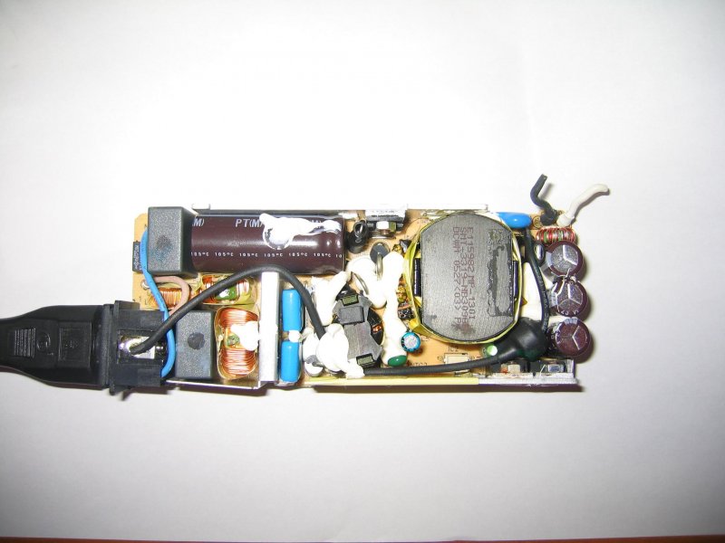

sziasztok! van egy laptop, aminek megsérült a csatlakozója. A csere nem lenne gond, de kimérve nem ad feszültséget. Gondolom ahogy megsérült (letört a fejrész) zárlatot kapott. Meg lehet menteni az ilyen töltőt, és mit nézzek meg benne. Lassan szétszedem és lesznek képek is. Köszi
(#) greatman válasza Hercooles hozzászólására (») Okt 2, 2010 /
Mindenek előtt szüntesd meg a kimenetén a zárlatot. Én mielőtt szétszedném, levágnám a dugót, ellenőrizném a kábelt. Van LED a töltőn, világít? Ha van akkor még vezeték szakadás is lehet, stb. Ha van és nem világít, akkor vágd le a sérült dugót, majd ellenőrizd úgy. Attól, hogy zárlatos lett a dugó, még nem megy tönkre, mert a túlterhelés miatt egyszerűen csak nem indul el. Ha ezek nem vezetnek sikerre, akkor jöhet a szétszerelés és a többi..

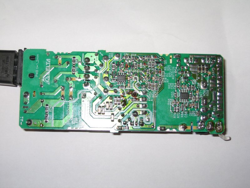

(#) Hercooles válasza greatman hozzászólására (») Okt 28, 2010 /
szia!
Itt lenne a töltő, a kábelt levágtam, de a led nem világít. mi lenne a következő lépés? köszi
(#) zolika60 válasza Hercooles hozzászólására (») Okt 28, 2010 /
Keress benne biztosítékot. Sajnos a képen nem látom elég jól az alkatrészeket így nem tudok segíteni.
(#) bbalazs_ válasza zolika60 hozzászólására (») Okt 28, 2010 /
Ott van a masodik kepen, mindjart a bal felso sarokban a legelso fekete kocka.
(#) zolika60 válasza bbalazs_ hozzászólására (») Okt 28, 2010 /
Akár az is lehet. Nem ismerem ezt a tápot, a képről meg nem ismertem fel.
(#) Hercooles válasza bbalazs_ hozzászólására (») Okt 28, 2010 /
biztit néztem, az nem ment ki
nagyobb felbontás kéne, vagy más szögből hogy segítsen?

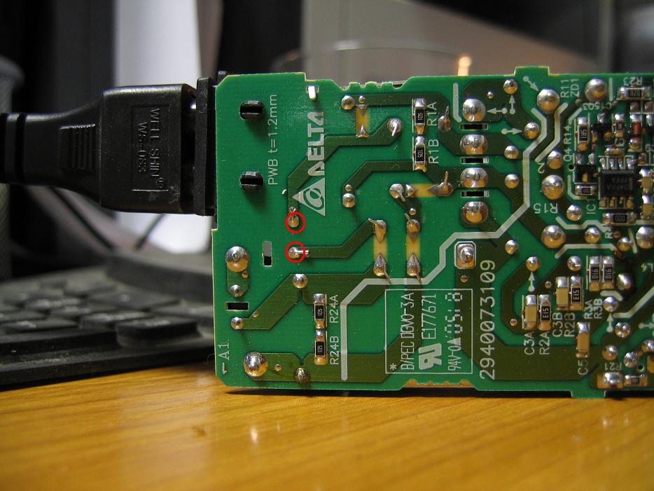

Akkor kezd a bemenetén, meddig tudsz feszültséget mérni?

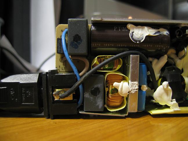

(#) Hercooles válasza zolika60 hozzászólására (») Okt 29, 2010 /
Eddig, ahogy a képeken látható. Csak a kábelek tartották a helyén a tekercset.
Lehet megdobálta valaki idegességébe...
(#) zolika60 válasza Hercooles hozzászólására (») Okt 29, 2010 /
Visszaforrasztottad? Jó is lett? Ha igen gratulálok.
vissza igen, a led is világít. mindjárt méregetek.
