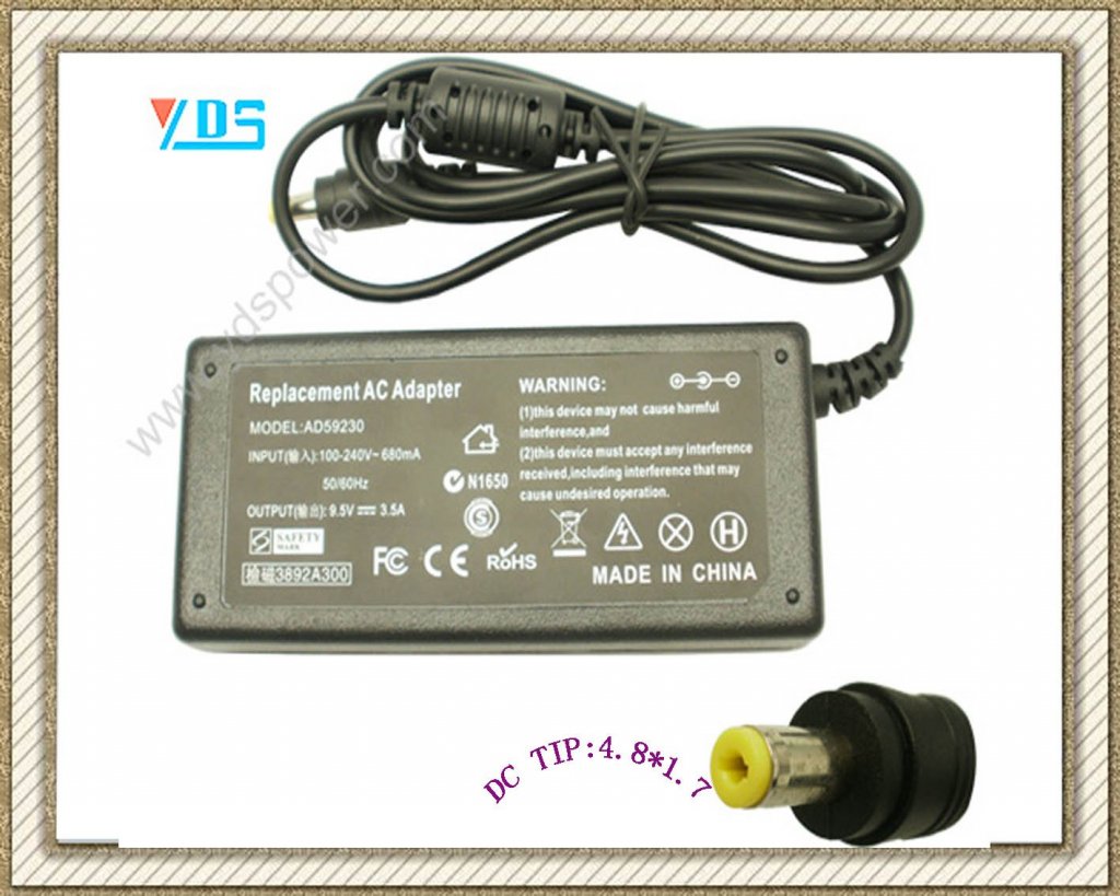

(#) (Felhasználó 51715) hozzászólása Ápr 12, 2012 /
Hoztak nekem egy ASUS Eee-t, ami nem indult el sehogy sem. Akkor sem, ha benn van az akku, akkor sem ha csak az adapterről megy. Arra gondoltam, hogy az adapter rossz, hiszen attól még, hogy az akku rossz, adapterről még mennie kéne.
Az adapter egy 19V 2,1A AC/DC típus, és nagyon érdekes dolgot csinál: DC állásban a multiméter csak 0,7V körüli értéken ugrál, AC-ban viszont 20V-ot mutat.
Korlátozott elektronikai tudásom miatt nem tudom, hogy ez normális -e, elvégre nem DC állásban kellene ennyit mutatnia? Akkor miért mutat AC-ben?
Mellékeltem képet(csak illusztráció) az adapter műszaki adatairól.
Előre is köszi a segítséget!
(#) zolika60 válasza (Felhasználó 51715) hozzászólására (») Ápr 12, 2012 /
Terheld le egy izzóval és úgy mérj. Ki tudja mit mér a multi ha terheletlen a táp. A mellékelt képen lévő táp csak 9,5V és 3,5A.
