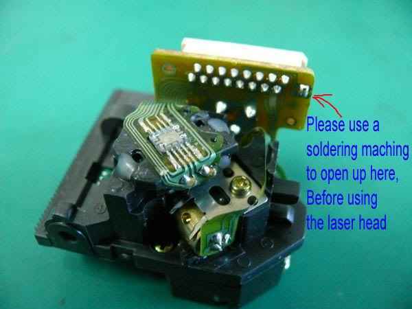

(#) Kiszsan hozzászólása Jan 24, 2014 /
sziasztok! Van egy Numark Axis 9em. vettem bele egy uj fejet. de beleraktam es nem mukodik. állítólag van az uj fejen valami biztositék amit forrasztani kell? tud erről valaki valamit?
A hozzászólás módosítva: Jan 24, 2014
(#) deejay válasza Kiszsan hozzászólására (») Jan 31, 2014 /
A jelölt helyről szippantsd le az ónt.
(#) Kiszsan válasza deejay hozzászólására (») Feb 1, 2014 /
Erre rájöttem aztán én is, de még így sem jo. Folyamatosan olyan a jelenség mintha nem látna lemezt.
(#) deejay válasza Kiszsan hozzászólására (») Feb 1, 2014 /
Nézd meg a szalag kábelt,nincs e megtörve. A lemezt megpörgeti ?
igen. Ugyan azt csinálja lemezzel mint lemez nélkül. Próbálkozik 3 szor utána meg kiirja hogy NO DISC.
