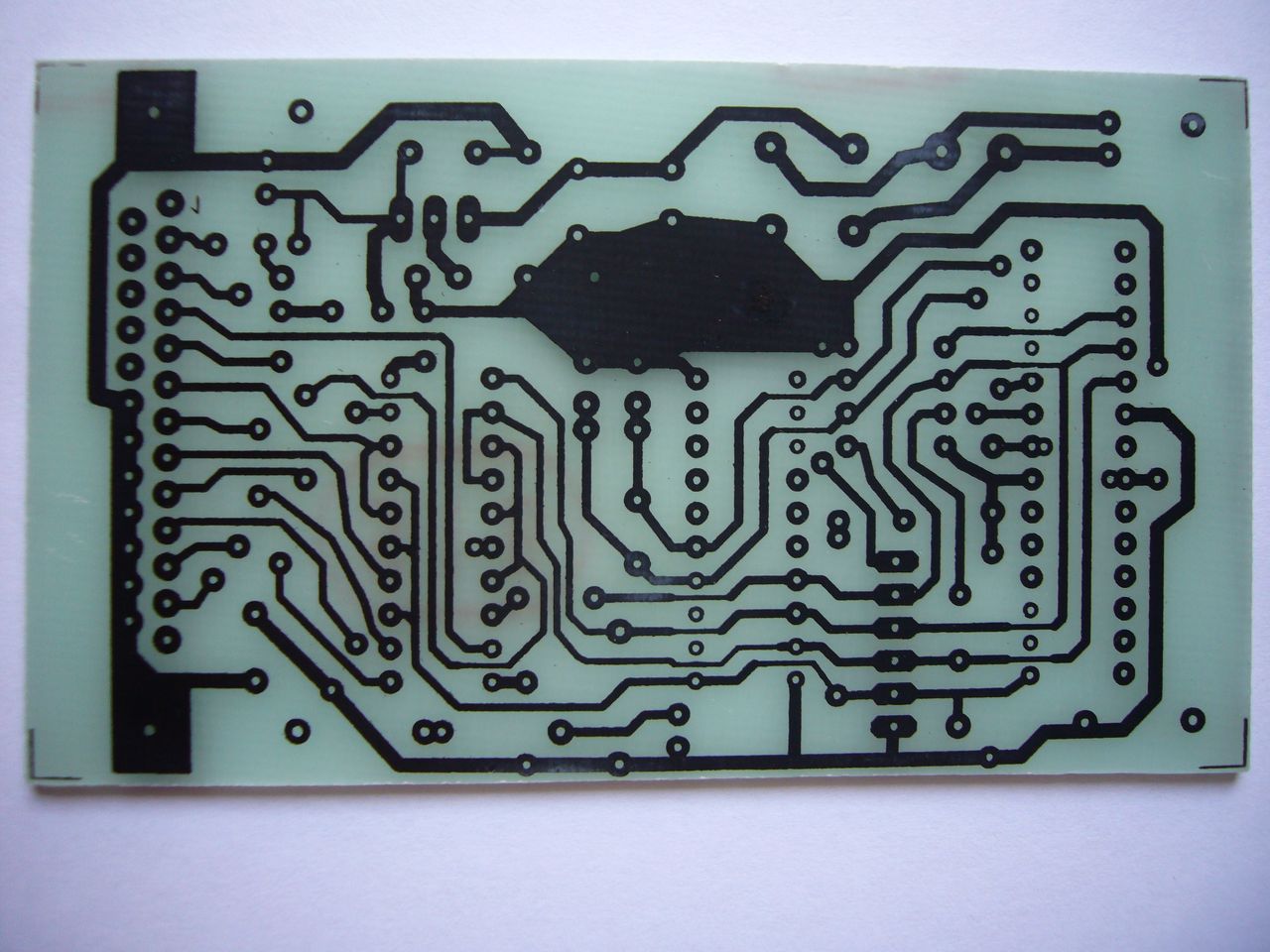

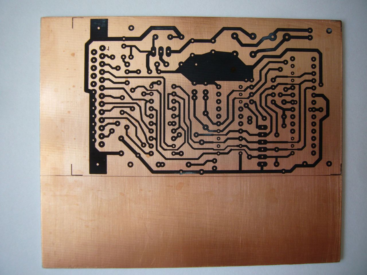

(#) designer hozzászólása Júl 19, 2014 /
Szevasztok!
Vasalásos módszerrel (laminálóval) készítettem a képeken látható nyákot. Jól sikerült, de a festéket nitrohigítóval töröltem le és rákenődött a lemart részre. Mivel lehetne letisztítani? Ti mivel, hogyan törlitek le a festéket? Kinek milyen módszere van erre?
(#) kirally válasza designer hozzászólására (») Júl 19, 2014 /
Acetonnal is pont így jártam. Nem is tudtam mit csinálni vele. Azóta csak Lakkbenzin-hígítóval mosom le.
(#) designer válasza kirally hozzászólására (») Júl 19, 2014 /
És azzal könnyen lejön?
(#) ktamas66 válasza designer hozzászólására (») Júl 19, 2014 /
Én H-400 észter hígítót használok, 2-3 húzás a lányok sminktisztító pamacsával .
Nekem szépen leviszi, nem kell sikálnom se.
