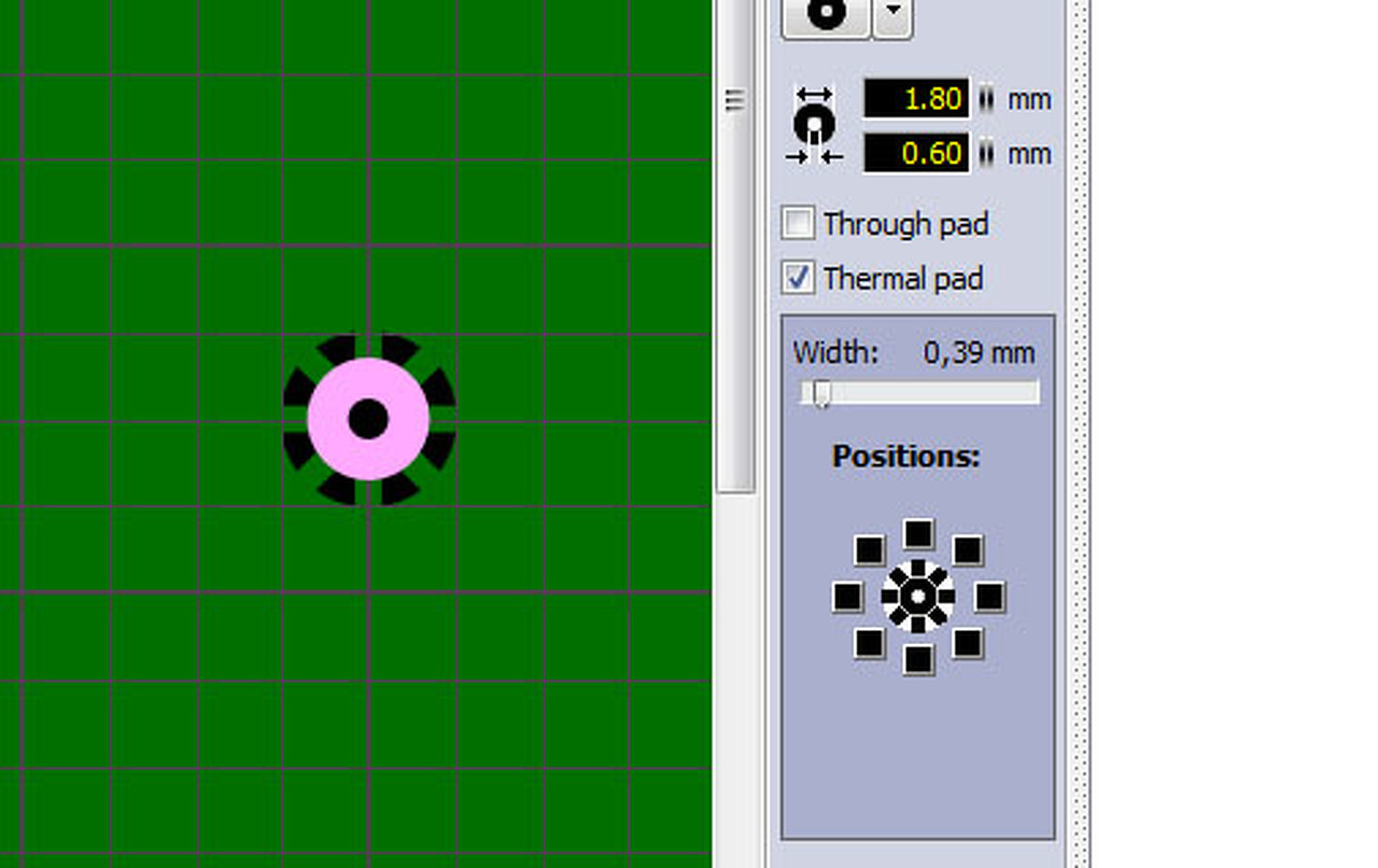

NYÁK-nál mi az a thermál pont? Mi értelme van?
(#) BarnaPili válasza holex hozzászólására (») Júl 11, 2014 /
Elviszi a hőt az alkatrész lábán keresztül.Kisebb teljesítményű,de melegedő alkatrészeket lehet így hűteni vele.Stabilizátorok,teljesítmény félvezetők...
(#) papus51 válasza holex hozzászólására (») Júl 11, 2014 /
Sprint Layout programban thermal pad olyan GND forrszemet jelent, amelyik ún. teleföldes (vagy tele GND-s) tervezésnél nem a teljes kerületén érintkezik a nagy kiterjedésű GND felülettel, hanem csak meghatározott számú és vastagságú összekötésen keresztül. Ezáltal korlátozható a nagy felület erős hőelvonása, és így könnyebbé válik a forrszem forrasztása.
Az alábbi fotón pl. a világosabb kör alakú mezőben láthatsz ilyet.

(#) papus51 válasza kirally hozzászólására (») Júl 11, 2014 /
Mint írtam a Sprint Layout értelmezésében nem.
Persze, amit Te írsz, az egy hőelvezetési módszer, amit akár nevezhetünk thermal pad-nek is.

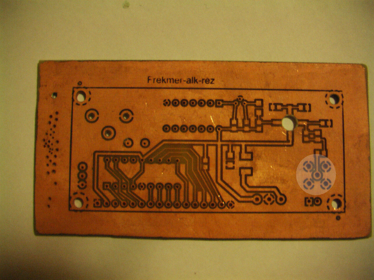

(#) elektroncso hozzászólása Júl 11, 2014 /
Én nekem bevált a kétszer áthúzom technika. Igaz elég sok időbe telt mire megtaláltam az igazi filcet, találtam olyat amiből gyártanak két vastagságot, és akárhányszor áthúzhatom nem törli le az előző vonalat. De ez nem hagyományos centropen. Az erdmény a Ki mit épített témában az oldal tetelyén az első képen látható.
