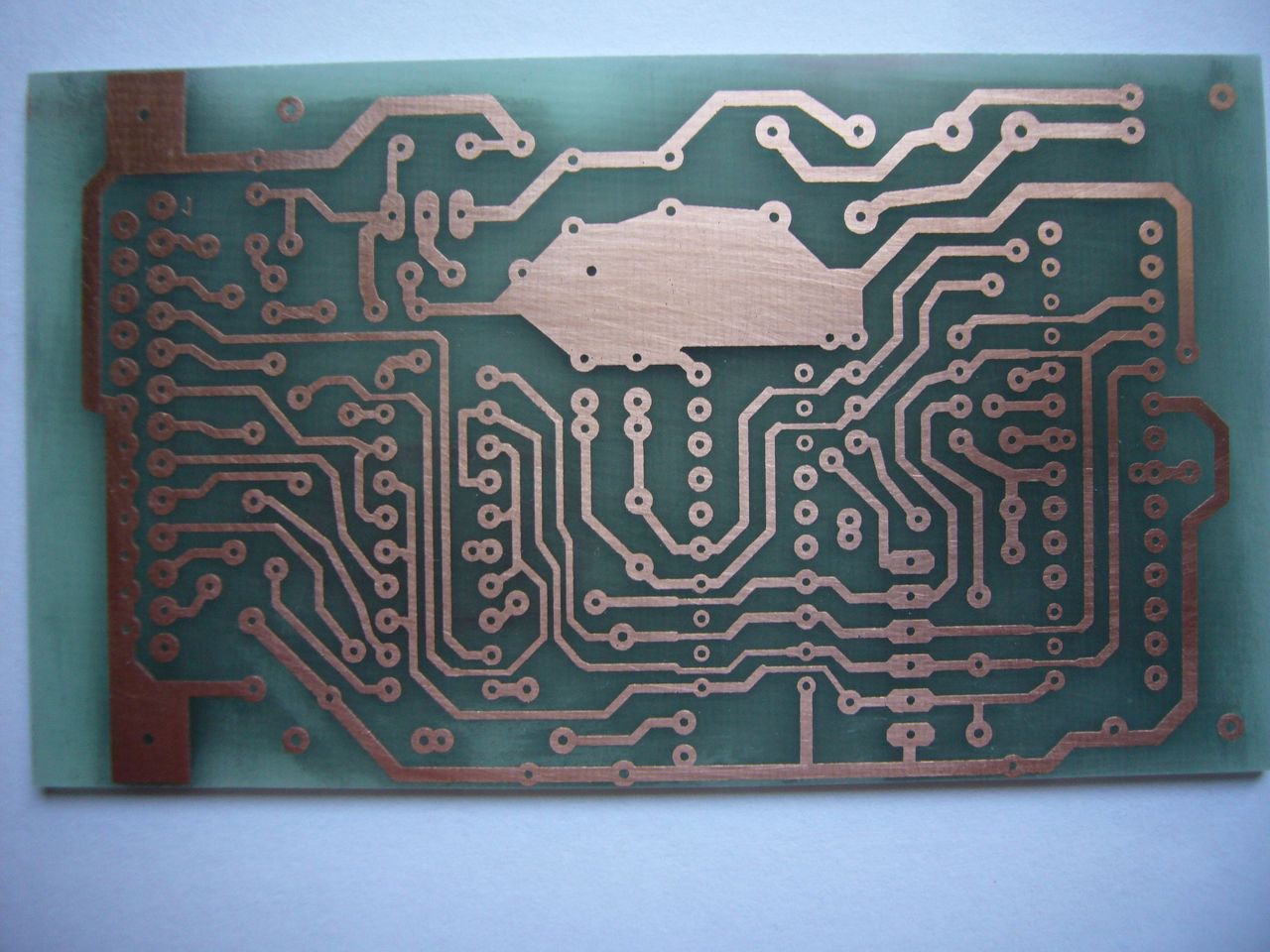

Vasalásos módszerrel (laminálóval) készítettem a képeken látható nyákot. Jól sikerült, de a festéket nitrohigítóval töröltem le és rákenődött a lemart részre. Mivel lehetne letisztítani? Ti mivel, hogyan törlitek le a festéket? Kinek milyen módszere van erre?
Acetonnal is pont így jártam. Nem is tudtam mit csinálni vele. Azóta csak Lakkbenzin-hígítóval mosom le.
Én H-400 észter hígítót használok, 2-3 húzás a lányok sminktisztító pamacsával
Nekem szépen leviszi, nem kell sikálnom se.

Másik lehetőség toner transfer papir Ebay-ről pár dollárért, olyan, mint a matricapapír zsíros fele. Nekem bejött nagyon, igaz csak úgy, hogy először sima papírra kinyomtatom a nyákot, erre ráragasztok egy megfelelő méretű toner transfer papírt celluxszal, és úgy küldöm át még egyszer a nyomtatón. Ami még érdekesség, hogy nem várom meg, míg lehűl a nyák, hanem azonnal hideg vizet folyatok rá, ettől kicsit összehúzódik a papír (kb. 0.2-0.5mm-m 15cm-en), így könnyen le lehet húzni a rézről.
