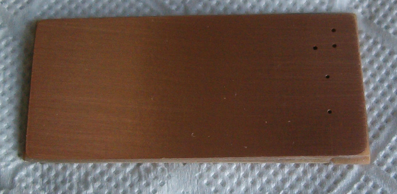

De ha a tintát megolvasztjuk (márpedig megolvasztjuk), akkor bizonyos mértékig kénytelen beleolvadni a karcolásokba. Nem egy szikével vágott árokba, de egy súrolóporral pucolt karcolás nem igazán számit mélynek (súrolópor alatt azt értem, ami púder-szerû állagú, nem sóder-szerû).

De ronda az összecsiszolt felület, ráadásul felesleges is a csiszolás. A gyári nyáklapot zsírtalanítani kell. Erre mehet a Dry fólia. Ha vasalásos a technika akkor kicsit megmaratni a felületet. A kész nyákot is csak polírozni kell, majd vagy lötstop fólia, vagy gyantás bevonat.
(#) CRU3L hozzászólása Ápr 12, 2015 /
Ezt el is rontottam?
(#) eyess válasza CRU3L hozzászólására (») Ápr 12, 2015 /
Hát nem szép látvány az biztos.Nem is az a lényeg , hogy még talán meg marad e a réz felület , hanem az , hogy mennyire vékonyodott el.
(#) pjg válasza CRU3L hozzászólására (») Ápr 12, 2015 /
Nem. Erre vasalhatsz. Én a nyák 4 sarkát parafadugóba tűzöm és pofával lefelé teszem a maratóba. Így a levált anyag elhagyja a felületet.
(#) CRU3L válasza pjg hozzászólására (») Ápr 12, 2015 /
Pedig nagyon rövid ideig volt benne... Próbálok egy másika épp csak belemártani, csak fogyóban a nyák.
Hígabb anyaggal marasd.
Vízzel hígítsam? Sokkal hígabbal?
Igen. Annyira kell megmarja, hogy éppen elszíneződjön. Ne legyen fényes.
(#) niedziela válasza pjg hozzászólására (») Ápr 12, 2015 /
Ha nem lögybölöd, vagy nem buborékoltatsz, akkor igy is kell csinálni.
Viszont feleslegesnek tűnik a dugó, mert a panel úszik a víz tetején.
Szerintem ez jó lett, lehet vasalni.
(#) niedziela válasza CRU3L hozzászólására (») Ápr 12, 2015 /
Igy már jó, de helyenként mintha látszana a súrolás

Tisztítás marás nálam igy történik
(#) KBal76 válasza niedziela hozzászólására (») Ápr 12, 2015 /
Talán csak azt látjuk hogy szárazra törölte és csíkosra száradt meg.
És miben lögybölted? Sima sósavban gondolom, ha bekevert lenne, akkor zöldült volna a lötyi.
Amúgy hihetetlen homályos/életlen a felvétel.
És a törléskori állapot és a fotózás között még mi történt? Mert láthatóan nem így nézett ki.
A hozzászólás módosítva: Ápr 12, 2015
(#) pjg válasza niedziela hozzászólására (») Ápr 12, 2015 /
Amíg el nem játssza a Titanicot.
(#) niedziela válasza KBal76 hozzászólására (») Ápr 12, 2015 /
Sima sósav nem marja a rezet, víz + sósav + hidrogén
Törléskori és a fotózás közt nem történt semmi, csak időben ez nem maratás és fényképezés, hanem a fordítottja. Először a tisztítás, azután a maratás.

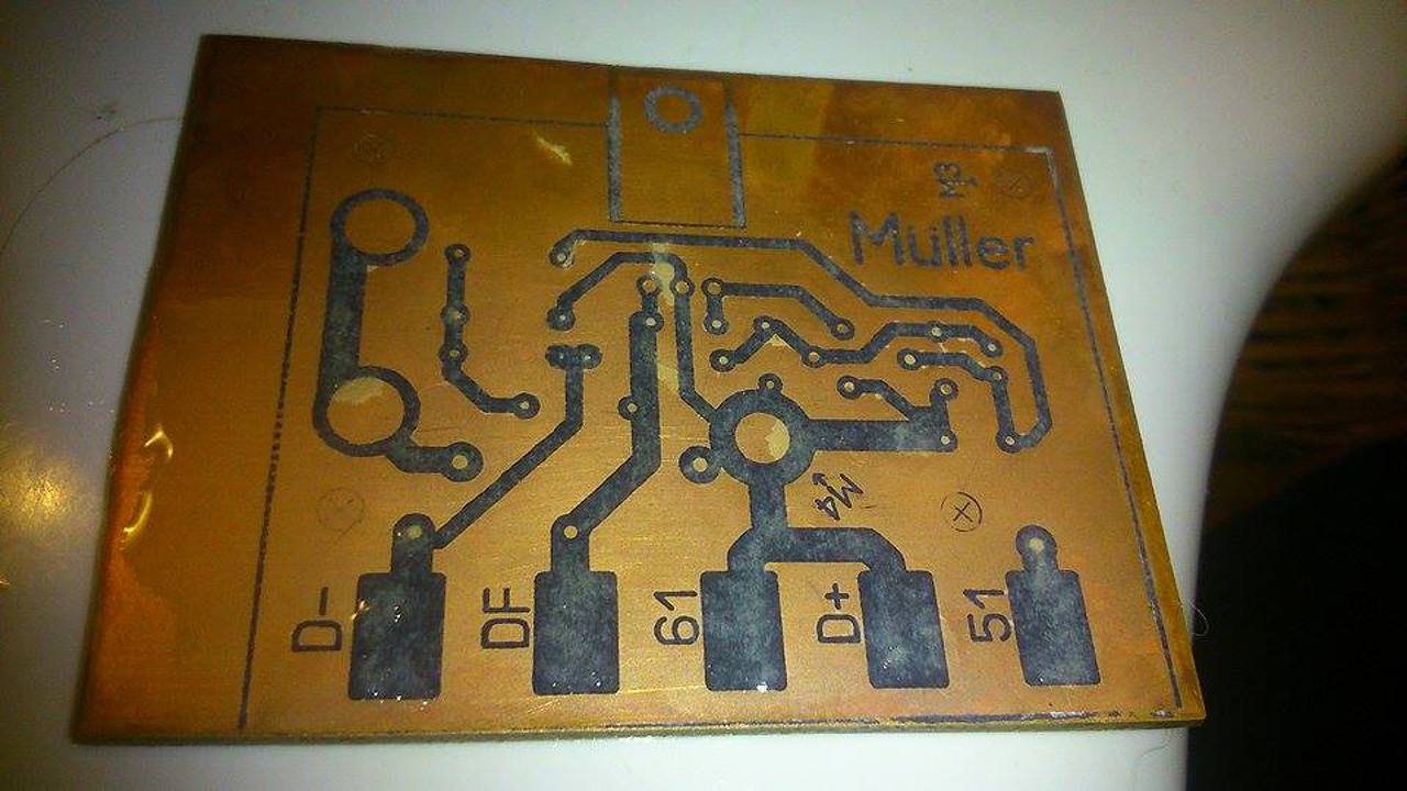

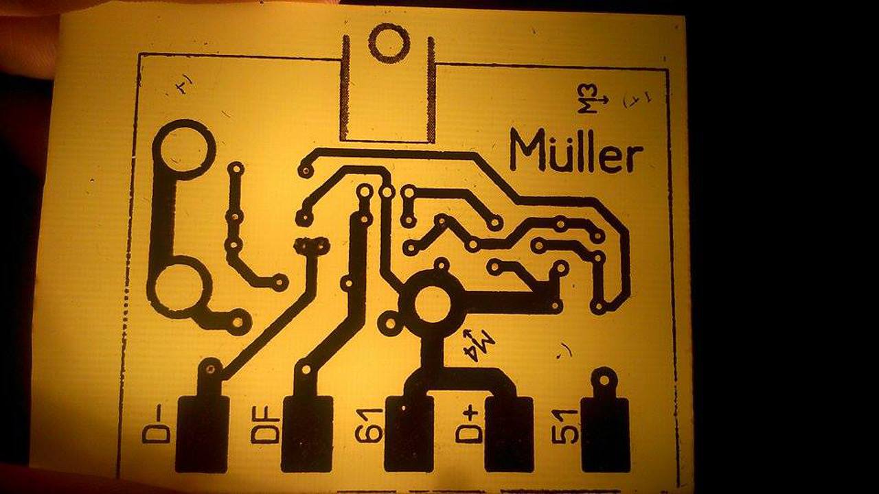

(#) CRU3L hozzászólása Ápr 13, 2015 /
Ma is próbálkoztam:
Sorrend:
2, 1, 3
A hozzászólás módosítva: Ápr 13, 2015
(#) eyess válasza CRU3L hozzászólására (») Ápr 14, 2015 /
Alakulgat az .A vékonyabb vonalakkal , illetve a szélekkel van még egy kis korrigálni való , ha azt is sikerül jóra megcsinálni , akkor tökéletes lesz
(#) CRU3L válasza eyess hozzászólására (») Ápr 14, 2015 /
Ez pedig lemosva :
(nem a legszebb a réz része)
A toner szemcseszerkezetén is múlik .De ki kell próbálni többféle beállítással , és megnézni melyik ad jobb eredményt.
(#) niedziela válasza CRU3L hozzászólására (») Ápr 14, 2015 /
Milyen papírral csináltad ?
Olyan mintha túlmelegítetted volna.
Meg van folyva és a papír is bevezette a maratót, azért olyan ragyás.
(#) pont válasza CRU3L hozzászólására (») Ápr 14, 2015 /
Nekem is pont így néz ki egy réteg rávasalás után, mert a 600 dpi-s nyomtatóm ilyen vékonyan nyomtat. Ezért én kétszer vasalok, ahogy azt itt írtam :Bővebben: Link, csak senki nem hisz benne, pedig a fotózáshoz is több rétegben kell a fóliára nyomtatni, hogy a mikroszkopikus "lyukak" eltakarják egymást... nem tökéletes de legalább ilyen lesz Bővebben: Link
A hozzászólás módosítva: Ápr 14, 2015
(#) KBal76 válasza pont hozzászólására (») Ápr 14, 2015 /
Nekem eddig 3 lézernyomtatóm volt, sose csinált ilyent. Kétszer ugyanoda ritkán láttam nyomtatót ami nyomtatott volna, persze próbálkozni lehet. Viszont amit csináltál, az korrektnek néz ki. Sajnos CRU3L-nek kevés beleszólása van a nyomtatásba, mivel nem az otthoni nyomtatójával nyomtatta ki.
(#) tkovacs válasza CRU3L hozzászólására (») Ápr 14, 2015 /
Ezektől a pici lyukas álámarásoktól teljesen meg lehet szabadulni, ha maratás előtt pl. hőlégfuvóval átmelegíted. Ilyenkor a toner szemcsék összefolynak és egyenletes zárást biztosítanak. Nálam is ilyen volt a 600 dpi-s nyomtatómmal, de mióta 1200 dpi-s nyomtatót használok, már kihagyhatom ezt a műveletet.
