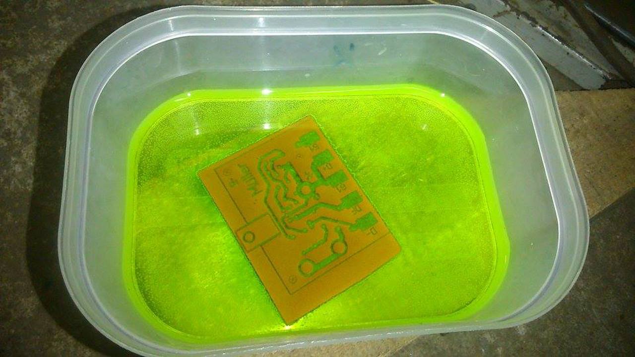

Hát nem szép látvány az biztos.Nem is az a lényeg , hogy még talán meg marad e a réz felület , hanem az , hogy mennyire vékonyodott el.
Nem. Erre vasalhatsz. Én a nyák 4 sarkát parafadugóba tűzöm és pofával lefelé teszem a maratóba. Így a levált anyag elhagyja a felületet.
Pedig nagyon rövid ideig volt benne... Próbálok egy másika épp csak belemártani, csak fogyóban a nyák.
Igen. Annyira kell megmarja, hogy éppen elszíneződjön. Ne legyen fényes.
Ha nem lögybölöd, vagy nem buborékoltatsz, akkor igy is kell csinálni.
Viszont feleslegesnek tűnik a dugó, mert a panel úszik a víz tetején.
Igy már jó, de helyenként mintha látszana a súrolás
Talán csak azt látjuk hogy szárazra törölte és csíkosra száradt meg.
És miben lögybölted? Sima sósavban gondolom, ha bekevert lenne, akkor zöldült volna a lötyi.
Amúgy hihetetlen homályos/életlen a felvétel. És a törléskori állapot és a fotózás között még mi történt? Mert láthatóan nem így nézett ki. A hozzászólás módosítva: Ápr 12, 2015

Sima sósav nem marja a rezet, víz + sósav + hidrogén
Törléskori és a fotózás közt nem történt semmi, csak időben ez nem maratás és fényképezés, hanem a fordítottja. Először a tisztítás, azután a maratás. Ne full screen-be nézd. ez egy 320x képméret 2MB-nál nagyobbat nem lehet csatolni. Ezért nem HD ![]() A hozzászólás módosítva: Ápr 12, 2015

Ma is próbálkoztam:
Sorrend: 2, 1, 3 A hozzászólás módosítva: Ápr 13, 2015
Alakulgat az .A vékonyabb vonalakkal , illetve a szélekkel van még egy kis korrigálni való , ha azt is sikerül jóra megcsinálni , akkor tökéletes lesz
Ez pedig lemosva :
(nem a legszebb a réz része)
A toner szemcseszerkezetén is múlik .De ki kell próbálni többféle beállítással , és megnézni melyik ad jobb eredményt.
Milyen papírral csináltad ?
Olyan mintha túlmelegítetted volna. Meg van folyva és a papír is bevezette a maratót, azért olyan ragyás.
Nekem is pont így néz ki egy réteg rávasalás után, mert a 600 dpi-s nyomtatóm ilyen vékonyan nyomtat. Ezért én kétszer vasalok, ahogy azt itt írtam :Bővebben: Link, csak senki nem hisz benne, pedig a fotózáshoz is több rétegben kell a fóliára nyomtatni, hogy a mikroszkopikus "lyukak" eltakarják egymást... nem tökéletes de legalább ilyen lesz Bővebben: Link
A hozzászólás módosítva: Ápr 14, 2015
Nekem eddig 3 lézernyomtatóm volt, sose csinált ilyent. Kétszer ugyanoda ritkán láttam nyomtatót ami nyomtatott volna, persze próbálkozni lehet. Viszont amit csináltál, az korrektnek néz ki. Sajnos CRU3L-nek kevés beleszólása van a nyomtatásba, mivel nem az otthoni nyomtatójával nyomtatta ki.
Ezektől a pici lyukas álámarásoktól teljesen meg lehet szabadulni, ha maratás előtt pl. hőlégfuvóval átmelegíted. Ilyenkor a toner szemcsék összefolynak és egyenletes zárást biztosítanak. Nálam is ilyen volt a 600 dpi-s nyomtatómmal, de mióta 1200 dpi-s nyomtatót használok, már kihagyhatom ezt a műveletet. |
