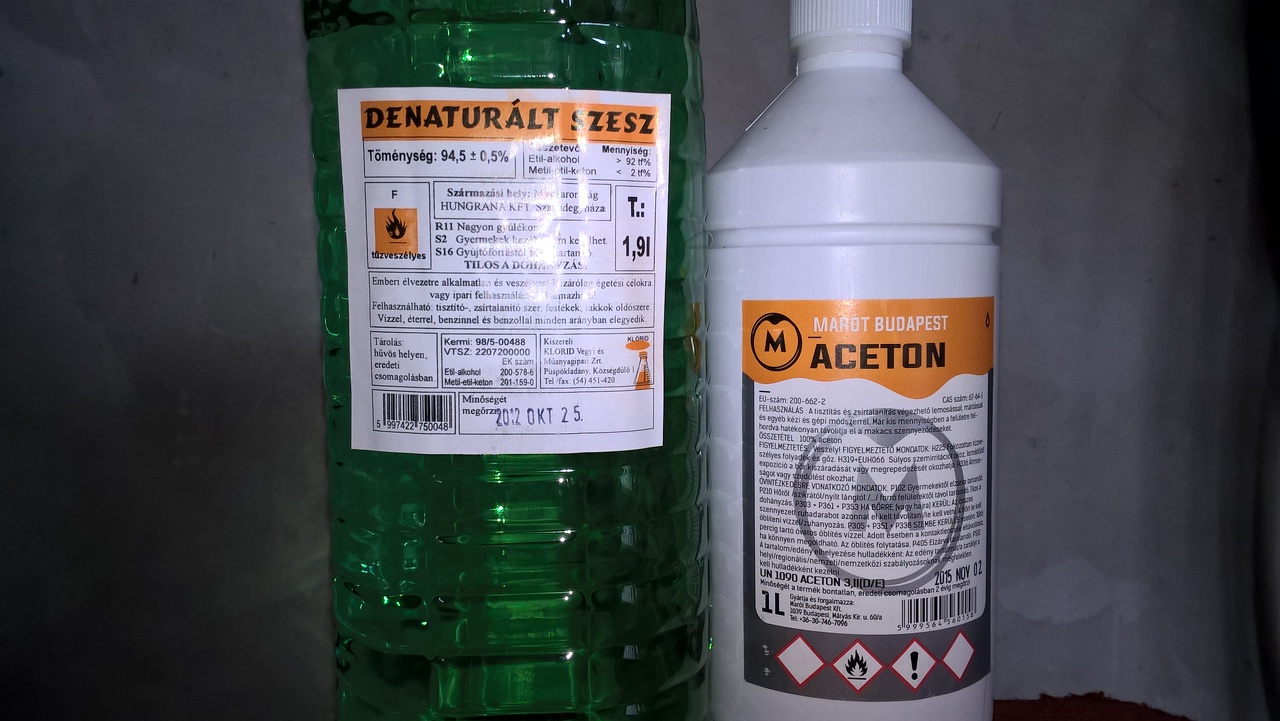

(#) kissattila88 válasza furko hozzászólására (») Márc 12, 2016 /
Milyen acetont meg denszeszt használsz?
(#) kaqkk válasza TaviGyerek hozzászólására (») Márc 13, 2016 /
Én csináltam olyat hogy fóliára nyomtattam és azt lamináltam lamináló fóliával (levilágításhoz filmnek) , javított a "takaráson" és nem kellett attól félni hogy megsérül a rajzolat
(#) gulasoft válasza kaqkk hozzászólására (») Márc 14, 2016 /
Az a baj, hogy azzal távolítod a rajzolatot a nyáktól. Falura minőséghez jó lehet, de nem hiába szoktam kérni a nyomdába, hogy az emulziós réteg legyen a nyák felé. Ha nincs semmi a rajzolat és a nyák között, nem tud alávilágítani. Minden megoldás ami a rajzolatot elemeli a nyáktól csak minőségromlást jelent, tehát ne lamináld körül a rajzolatot főleg 0.2-es vonalaknál.
A hozzászólás módosítva: Márc 14, 2016
(#) kaqkk válasza gulasoft hozzászólására (») Márc 14, 2016 /
Ez már régen volt , évek óta én is offset filmet használok a levilágításhoz .
(#) furko válasza kissattila88 hozzászólására (») Márc 14, 2016 /
Mellékeltem.
Ha nem működik akkor a tonereddel lesz baj. Ezeknek az összetétele nagyrészt ugyanaz bárhol veszed, bárki gyártja.
(#) kissattila88 válasza furko hozzászólására (») Márc 14, 2016 /
Az aceton simán meg oldja tenorport. Denszeszt teszek hoz már nem nagyon.
(#) kaqkk válasza kissattila88 hozzászólására (») Márc 15, 2016 / 1
Ez a lényege a dolognak el kell találni a toneredhez a megfelelő keverési arányt, amikor még nem folyik össze a rajzolat de már meglágyul annyira hogy fel tud tapadni a nyákra.
