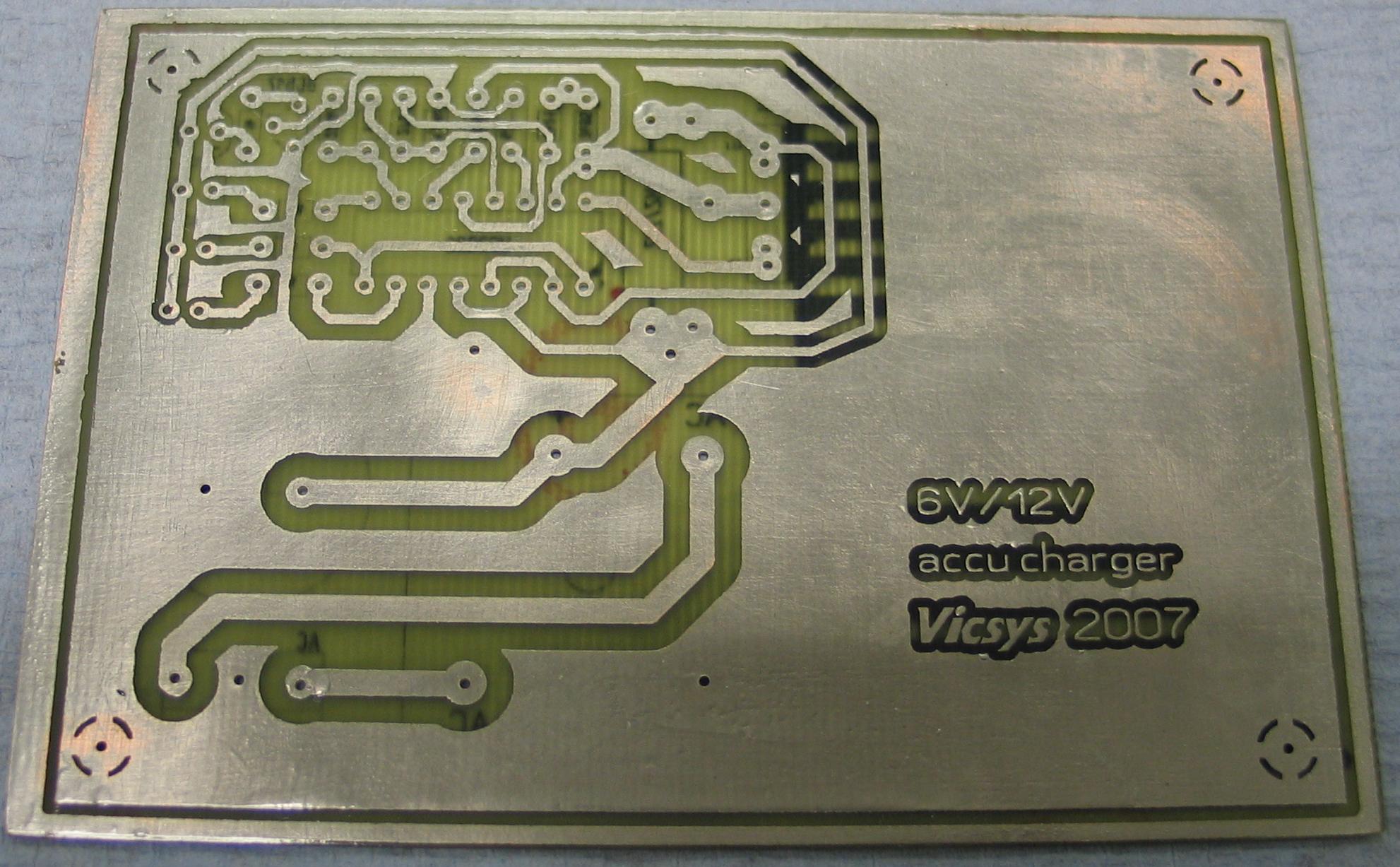

Én egy epson photo r200-al nyomtatok, tintasugaras fóliára (előtte ráragasztom a pont akkora darabot egy papírlapra amekkora kell) természetesen a legjobb(fotó) opciót és az inkjet fóliát választva.
Az eredményt mellékelem, a nyák némi maradék, ezért nem tökéletesen egyenes, ettől tekintsetek el, és ajánlom figyelmetekbe a nyákon található webcím .-jait, plusz a vebcím szövegét(csak hogy érezzétek mi az a vonalvastagság ami simán megy) Ezt ha vasalással bárki megcsinálja, akkor nagyon ügyes, és várom a hasonló képét, mert csak a szememnek hiszek. Ja és a méretekről annyit, hogy a webcímes nyák 50*45mm.
Szia !
Ebben a vonalvastagságban semmi extra nincs. Nincs különbség a végeredményben vasalás és a foto eljárás közt, legfeljebb az, hogy valaki tudja, és valaki nem tudja szépen elkészíteni. Üdv!

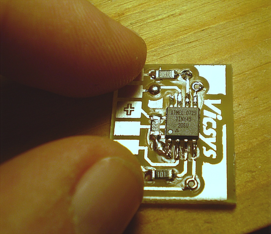

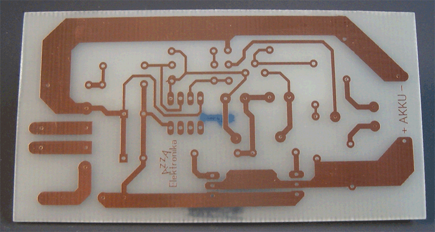

![]() Vasalással DIP-tok két lába között egy szál szépen átmegy, kell ennél több otthonra?
Uli-nak készült, mert (remélem, akkor még) nem ment neki a vasalás. Neki is tetszett, de ha még az alkotónak is, akkor már nekem is
Szia !
Valóban nem csak szöveget lehet írni, smd-t is lehet ![]()
