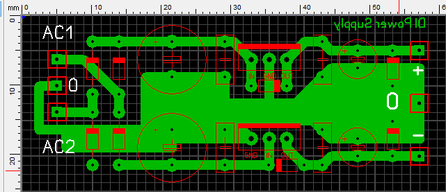

(#) Szabi1 hozzászólása Máj 6, 2013 /
Szeretném ha valaki le ellenőrízné a NYÁK terveimet ami egy aktív Di Boxhoz készült.
(#) proli007 válasza Szabi1 hozzászólására (») Máj 6, 2013 /
- A tápnál az elvi rajzon A trafó nem jól van bekötve. De ezt a hibát Te nem követted el. Viszont a 7915 bekötése nem jó.
- Én minden esetre tennék az IC-khez a tápra szűrőkondit. Amúgy az U3-U5-nél fordítva vana táp jelölve.
- Nem túl nagy az erősítése ennek az áramkörnek. Monhatni negyedeli a bemenőjelet..
üdv!
(#) Szabi1 válasza proli007 hozzászólására (») Máj 7, 2013 /
Az itthon kapható stab IC-khez van tervezve a NYÁK: Bővebben: Linkés UA 7815.
Nembaj ha negyedére csökken a jel legalább nem fog kelleni Limitter egyenlőre. Majd később ezt a végfokot subwoofernek használom s kap az egész egy 2 utas hangváltót ahol elintézem a szintillesztést
(#) Alex2 válasza Szabi1 hozzászólására (») Máj 8, 2013 /
Amit linkeltél uA7915-öt azon is a "szabvány" szerint van a negatív szabályzó bekötése (GND, Be, Ki). Te viszont az 1-esre tetted a negatív tápot, a 2-esre nincs rákötve csak a védő dióda. A 3-as láb jó.
Tedd át a negatívot az 1-es lábról a 2-es lábra, és az 1-esre köss GND-t.
Én szeretek kicsit vastagabb vezetőket rakni a tápba.
A hozzászólás módosítva: Máj 8, 2013
(#) Szabi1 válasza Alex2 hozzászólására (») Máj 8, 2013 /
Köszönöm hogy szóltatok. Először jól akartam bekötni (azért volt a dióda a 2 es lábon.) de végül valamit elnéztem. Mellékelem az új tervet. Vastagabb vezetősávok vannak, de úgyis max 1A jön ki rajta.
supplyv2.lay

(#) Hp41C válasza Szabi1 hozzászólására (») Máj 8, 2013 /
C5 és C6 túl messze van a stabilizátortól. Olyan közelre tedd, amennyire közel lehet, a legjobb egy SMD 1206 a forrasztási oldalon közvetlenül a kimenet és a föld lábakhoz.
(#) kokozo válasza Szabi1 hozzászólására (») Máj 8, 2013 /
Itt van egy általam kreált régi project maradvány, kiegészítettem a védődiódákkal, kicsit más elrendezése van mint a tiédnek de egy sima csíptetős hűtőfüllel évek óta megy.
(#) Szabi1 válasza kokozo hozzászólására (») Máj 9, 2013 /
Kell egyáltalán hűtés a stab IC-k nek? Én amiatt akartam egy oldalra rakni őket.
(#) kokozo válasza Szabi1 hozzászólására (») Máj 9, 2013 /
Ha csak ez a kapcsolás lesz rákötve ezzel a pár ic-vel akkor nem, de ha amit írtál hogy 1A-t akarsz kivenni belőle akkor nem árt.
A hozzászólás módosítva: Máj 9, 2013
És ha így rendezzük el? Így is lehet hűteni.
Lehetni lehet, már átterveztem így, nagyon össze lettek sűrítve az alkatrészek. Most veszem észre szűrésnek 4700 µF kell de hány volt?
(#) _JANI_ válasza Szabi1 hozzászólására (») Máj 9, 2013 /
A stab-IC-k IN-OUT közötti védődiódáit fordítsd meg! Mindkettő pont nyitóirányban áll most.
(#) Szabi1 válasza _JANI_ hozzászólására (») Máj 9, 2013 /
Jajj tényleg, de elsiettem

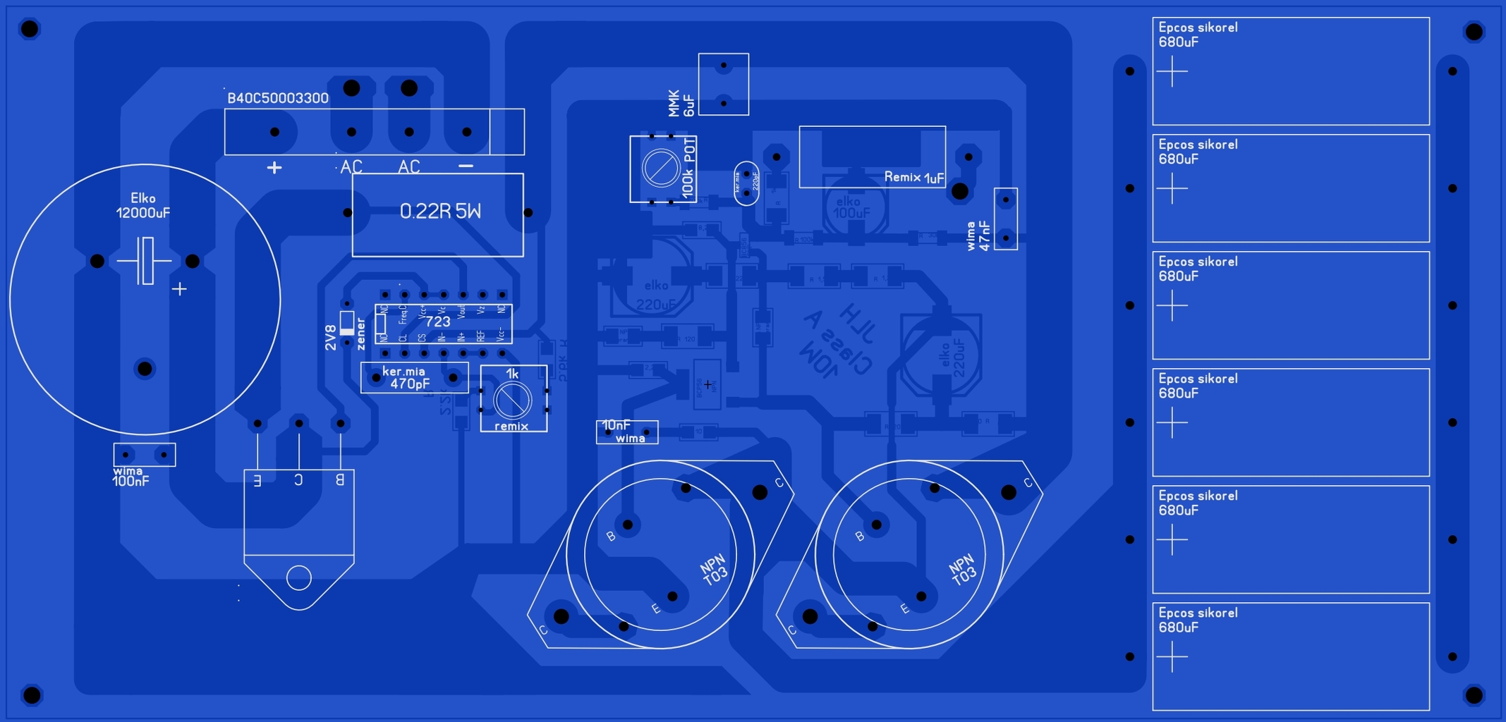

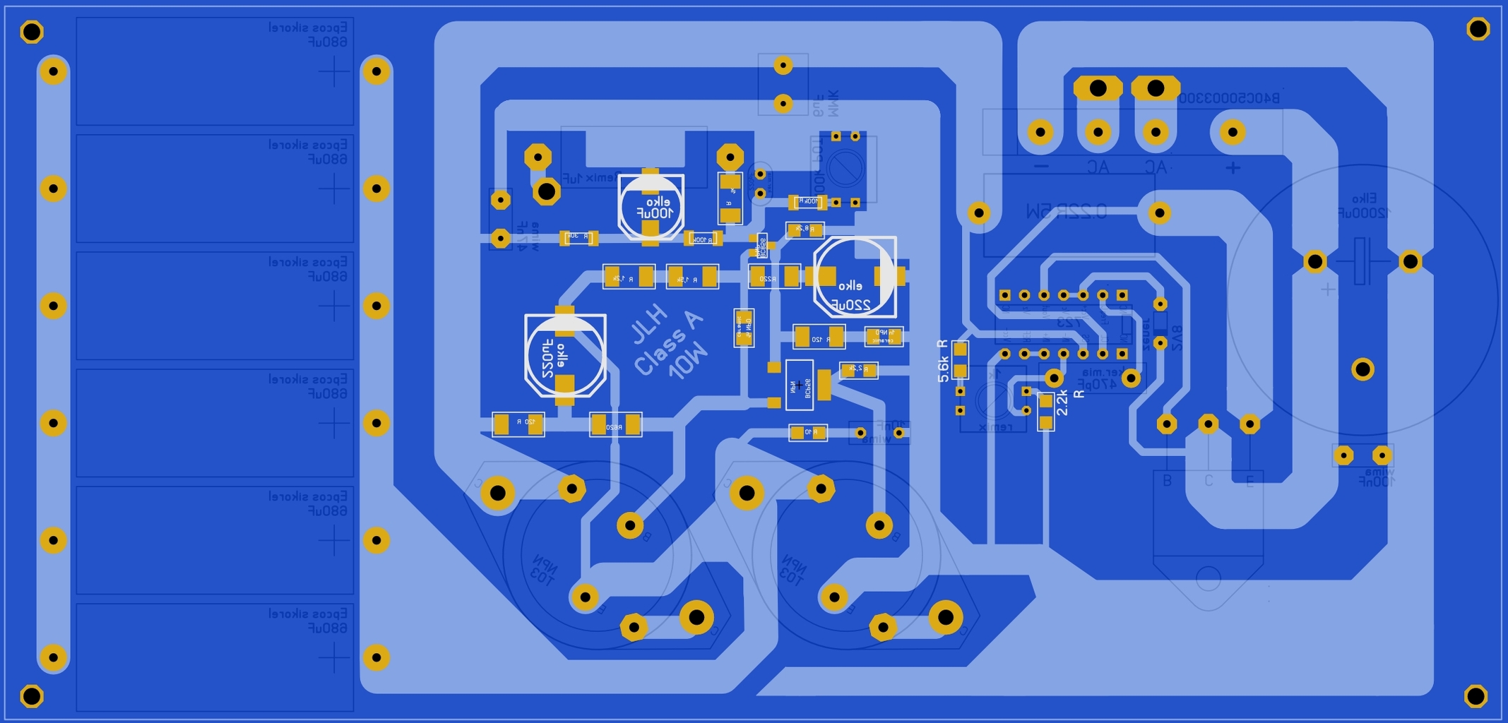

(#) gordonfreemN hozzászólása Máj 11, 2013 /
Egy utolsó Áment szeretnék kérni a paneltervemre, ez a JLH kapcsolási rajz alapján készült Bővebben: Link
Illetve Reloop stabilizátora alapján Bővebben: Link
Igazából az alkatrész méretek jók, már át lett nézve más által is, a bekötések elvileg szintén, inkább a sávvezetésekre lennék kíváncsi, hogy van-e javítani való még?
