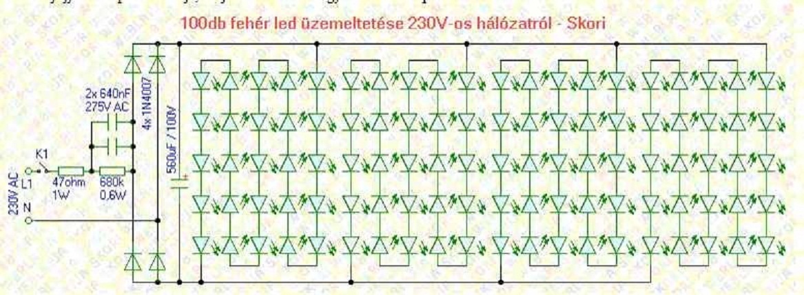

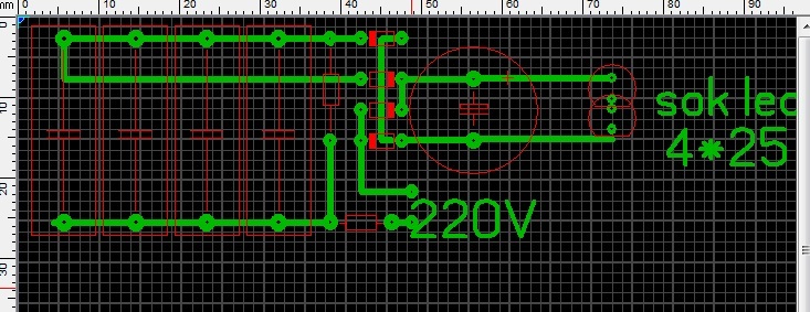

(#) attirush hozzászólása Máj 17, 2013 /
Tudna nekem valaki segíteni,hogy hibáztam-e valahol? Tudom pofon egyszerű,de nekem nem.
Előre is köszi !

(#) kokozo válasza attirush hozzászólására (») Máj 17, 2013 /
Kapcsolási rajz?
(#) attirush válasza kokozo hozzászólására (») Máj 17, 2013 /
Igen.
Ez egy nyák rajz, hogy ellenőrizzük le ha nem tudjuk mi alapján kell? Ezért kellene a kapcsolási rajz is.
A kondiból azért van 4 mert nem kaptam a lomexbe azonos értékűt.Azt mondta,hogy tegyek bele 4 db 0,33uf-et.
Az 1W-os ellenállás és a diódák nagyobbak mint amekkora helyet hagytál nekik. A 220-as felirat hozzáér a bemenethez és a távolsága is nagyon kicsi a 220-tól.
Értem. De az elvi rajz az jó? Gyakorlatilag kézzel fogom rajzolni a nyáklapra.

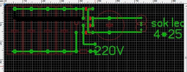

(#) Zsolt50 válasza attirush hozzászólására (») Máj 17, 2013 /
A 230V-ra tennék egy biztosítékot. Jólenne egy méret jelölés, így ránézésre a hálózati feszültség csatlakozási pontjai elég közel vannak egymáshoz. A felső 2 dióda bal oldala közvetlen összeköthető, így nem kell a hosszú összekötés.
(#) attirush válasza Zsolt50 hozzászólására (») Máj 17, 2013 /
A méret jelölést nem tudom megcsinálni. nem nagyon értek a progihoz sőt.
Ja és a másik kondiból sem kaptam olyat ami rajzon van 470uf 100V ez van a 560uf 100V helyett!
Ezt nem igazán értem A felső 2 dióda bal oldala közvetlen összeköthető, így nem kell a hosszú összekötés.
Csak képszerkesztővel tudtam belejavítani, de így is látszik mire gondoltam.
Bár ennél szerintem fontosabb lenne egy biztosíték (vagy a panelon vagy előtte) valamint a 230V bekötési pontjainak egymástól távolabb való elhelyezése.
Most már értem! Köszönöm segítséget!!! biztosíték majd rakok bele !
(#) Alex2 válasza attirush hozzászólására (») Máj 17, 2013 /
LED-es "villanykörtébe" nem kell biztosíték. A gyáriakban sincs. Mire észbe kapna a bizti, valamelyik LED már rég elszállt.
Teszteléshez lehet bekötni, de jobb egy 220-as izzót elé kötni.
(#) proli007 válasza Alex2 hozzászólására (») Máj 17, 2013 /
Hello!"A gyáriakban sincs. " Tévedés. Nem rég kukáztam egy rosszat, és van benne bizti.. (De nem az ment ki, hanem egy Led kiégett.) Nem a Led-eket védi meg, hanem a zárlattól a hálózatot ha valami elpaffan. üdv!
A hozzászólás módosítva: Máj 17, 2013
(#) _vl_ válasza proli007 hozzászólására (») Máj 17, 2013 /
Meg a házat, hogy le ne égjen...
(#) Alex2 válasza proli007 hozzászólására (») Máj 18, 2013 /
Szétszedtem jópárat és nem volt benne.
Nekem is a LED-ek mennek ki benne sorban.
A hálózatot meg a gyorskioldó védi.

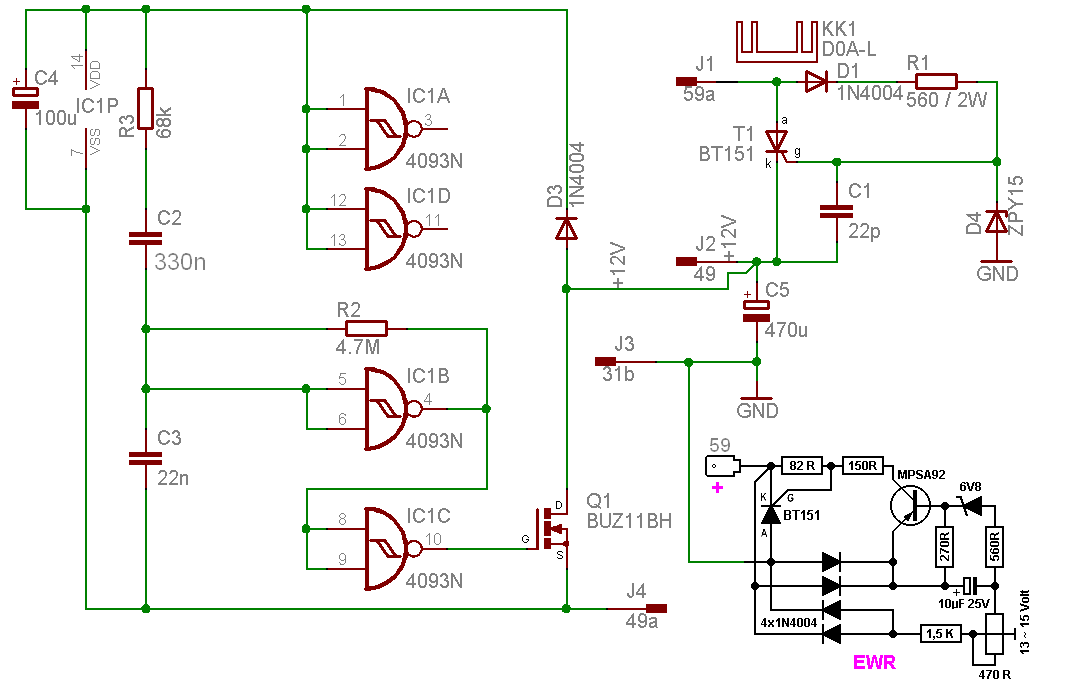

(#) villanyipi hozzászólása Jún 5, 2013 /
Nekifogtam egy a fórumon talált kapcsolási rajz megrajzolásának, de el is akadtam, némileg a méretezésen is vannak gondjaim nekem ez előtt 2 db 42Wattos világítótekercs lesz, egyenlőre akku nélkül, ha kell akkor a fesszabályozó és az index lehetne külön panel hogy ne füstöljön ami lényeges hogy a ewr rész kibírja a 12v 90 Watt azaz közel 8 A áramot, úgy hogy a 35 wattos első és 5 Wattos hátsó égő ne menjen melegebb éghajlatra ! A segítség abban kellene hogy ez a 3 rész egy panelra legyen tervezve , de ha ez nem megoldható akkor csak ellenőrzés kellene arról hogy amit mellékelek jó lesz, vagy sem !
Köszönöm előre is a türelmet!

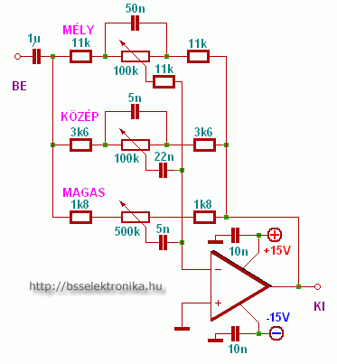

(#) elodke hozzászólása Jún 9, 2013 /
Megcsináltam egy hangszínváltónak a nyákrajzát , ellenőrzés kéne
