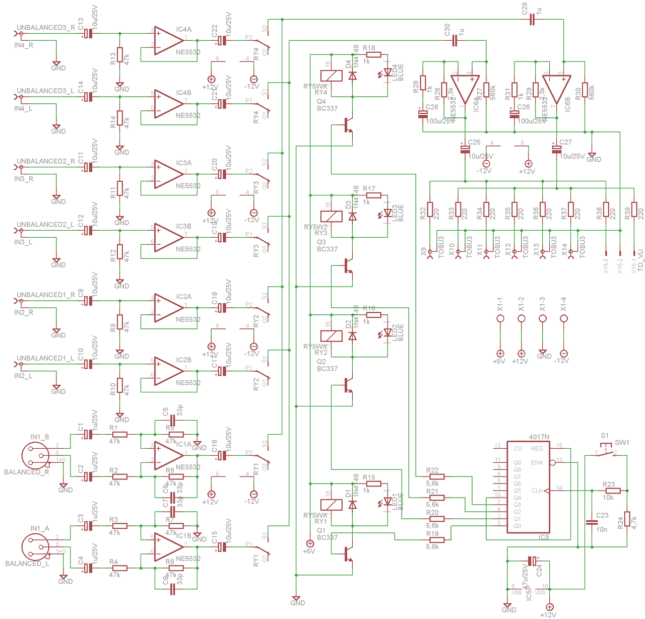

Elkészült egy hosszú idő óta tervezett ketyere kapcsolási rajza és nyákterve. Elméletileg egy bemenetválasztó lenne. Ha valakinek van ideje átnézné? C15-től C22-ig, C25 és C27 direkt nem került rá a nyáktervre. A hozzászólás módosítva: Jan 31, 2017
Szia! Egyelőre csak a kapcsolásról. A csatoló kondenzátorok egyikének sem hagynám, hogy véletlenszerű feszültség tárolódjon rajtuk. Ami csatoló kondi vég képes szabadon maradni, legyen szó bemenetről, vagy kimenetről, 220k-1M tartományba eső ellenállással testre húzandó.
A bemenetekre is raknék 1k/100pF aluláteresztőt, RF jelenek semmi keresni valójuk a készülékedben.
A testre húzást elektrolit esetén pozitív vagy negatív polaritásnál történjen? Csatolókondik csak a bemeneteknél vannak, ahogy írtam a kimeneti csatolókondikat elhagytam a javaslatodra, lévén IC6 bemenetén 1u-s kondit terveztem beépíteni. Az RF szűrést a csatlakozókra applikálom légszereléssel.

Ami a NYÁK-ot illeti: helyi tápszűrésre a többi műveleti erősítőnél is meglenne az igény, úgy mint IC6-nál. A relé földet vidd külön a bekötési ponttól, ne kösd a jelföldre! Pattoghat tőle a kimenet.
Például a C15 negatívra is kéne 1M testrehúzó ellenállás. A többinél úgyszintén.
Ahogy írtam azok a kondik nem kerülnek beültetésre, C15-től C22-ig, C25 és C27. Az IC6-nál lévő bemenetnél ugye ott van az 1µF-os fólia. Az nem elegendő? Ha szükségesek, akkor átvariálom.
Ja, látom már. Nem lett volna egyszerűbb kivenni őket?
Akkor csak a bementi szűrő, testrehúzó és a tápszűrő marad észrevételként. A relé külön testvezetőjét el ne felejtsük! A hozzászólás módosítva: Jan 31, 2017
utólag belegondolva igen, egyszerűbb lett volna. Orvoslom a feltárt hibákat. Viszont az IC-k helyi szűréséhez használt SMD kondik GND-re eső lába az mehet a jelföldre, vagy azt is le kellene húzni a relé GND-jéhez?
Vinnék egy harmadik ágat, miként azt a táppal teszed.
Rendben, módosítok. És jelentkezem.
Majdnem lemaradt, az SGND-t és a PGND-t hogyan lehetne külön választani? A hozzászólás módosítva: Jan 31, 2017
A tápszűrés és a relétáplálás leválasztásával kellően szeparáltak a testvezetők. C26, C30 között befurakodhatnál még IC6 PGND-jével.
Most lehet hogy kicsit buta vagyok, de így is összekötve marad a PGND és az SGND, nem? Csak ilyen "csillagpont" szerűség lesz.
Igen, csillagpontos lesz a testkialakításod. Mivel egyetlen blokk van a tápon nincs több tennivaló. Közös tápos sztereó végfoknál szokás a jelföldet galvanikusan elkülöníteni.

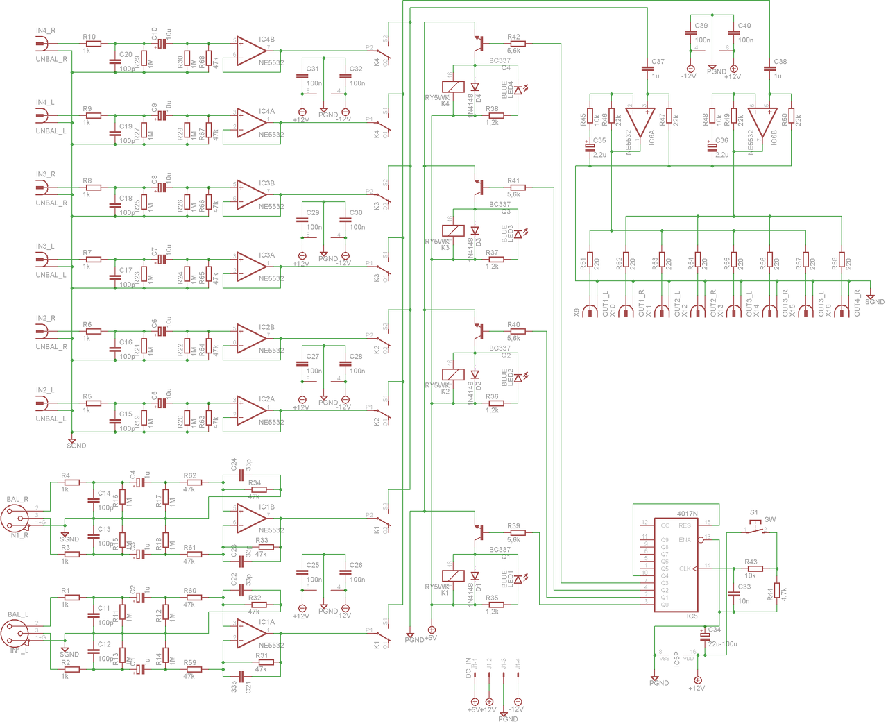

Ma elkészítettem a Reloop kolega által javasolt módosításokkal javított terveket. Rá tudnátok nézni? A nyákterven lévő SMD-k nincsenek számozva. *Közben észrevettem hogy az SGND-t nem kötöttem össze a PGND-vel. A hozzászólás módosítva: Feb 1, 2017
Lemaradt a NYÁKterv, mert volt egy kis áramszünet... Ráadásul kezdhetem újra mert nem mentettem...
Szerintem jó lesz. Esetleg beszúrnék C34 mellé egy másik ugyan akkora puffert a -12V-ra is.
Mivel újra kellett rajzolnom a tervet még bele tudom tenni.
Úgy látom különösebb dúlás nélkül belefér
Igen. Már csak azon gondolkodom, hogy a bemeneti oldalon az SGND-k "hálózata" megefelelő lesz-e. Meg ugye a tápegysége is. Van egy rakás 1000µF/25V-os kondim, abból kellene valami fabrikálni.
