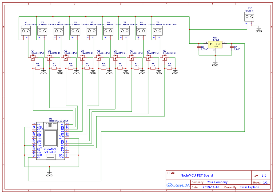

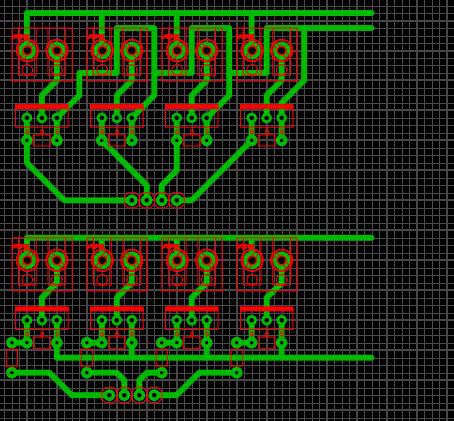

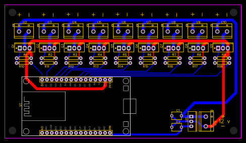

(#) Firefighter1 hozzászólása Nov 16, 2019 /

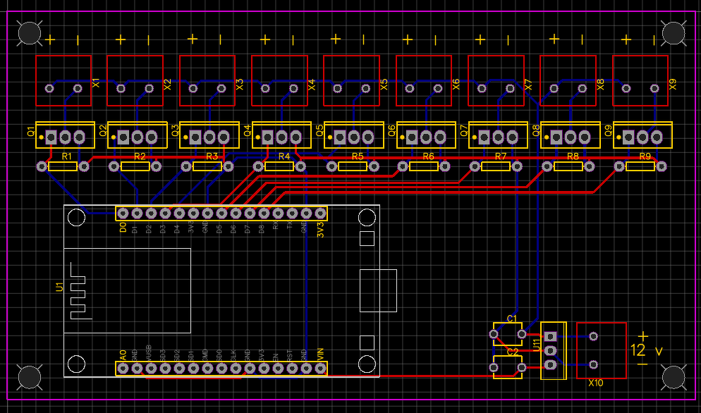

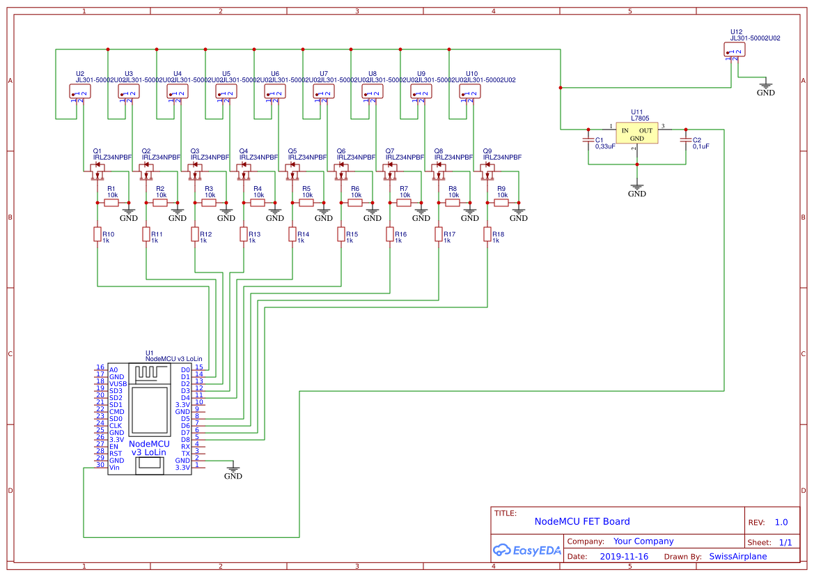

Ellenörzésre bocsájtom moriczka rajzomat.
Feladata, a node vezérli a 9 Fet-et amik LED szallagot kapcsolnak (9-13 centi)
Betáp 12V..
Előre is köszönöm!
A hozzászólás módosítva: Nov 16, 2019
(#) kokozo válasza Firefighter1 hozzászólására (») Nov 17, 2019 /
Íme egy "jó" példa arra hogyan NE tervezzünk nyákot Köszönjük szépen!
Ilyen kevés alkatrésznél is ilyen gány munkát csinál ez az autoroute.. Ott van a táp rész, ott vajon milyen észjárás szerint kell top oldali vezetékezés? Mindenki 1 oldalasra tervezné kivéve a gép..
Aztán megnézném a 9 ledszalag ha egyszerre menne az a fél ampert elbíró vezeték mennyi idő alatt menne át füstgépbe.
Aztán mi van ha a fet megadja magát? Átmegy makkászba és visz mindent, mivel spóroltál fetenként egy gate bemeneti 100 ohmos ellenálláson..
Mind a 2 verzióra, mármint gate ellenállással és anélkül is mutatok egy nem gépi megoldást 1 oldalra..
(#) Firefighter1 válasza kokozo hozzászólására (») Nov 17, 2019 /
Végre csináltam valami jót is!!!
Egy jó elrettentő példát!
És hogy kapásból 2in1 gépet csináltam, mert hogy a fény mellett még füst effektet is tud csinálni ( valószínűleg)
Viccet felre téve dehogy spórolni akartam ... mostmár tudom hogy az is kell oda. akkor teszek mindenhova a fet meg a Node közé egy 100Ohm-os ellenállást
Vastagítok a vezetősávokon és utánna folyt.köv.
Hát... nem tudom közelebb kerültem e az igazsághoz... de az biztos hogy az autoroute-t most kihagytam az életemből.
A plussz ellenállások bekerültek, továbbá a Node-nál nem kötögettem össze az összes GND lábat, elég neki egy ( ha jol tippelem node-n belül ugyis össze van kötve
A tápvonalakat megvastagitottam.
Az elrendezésen nem változtattam, igy viszont a GND tápvonal felkerült TOP oldalra.... remélem ez azért egy kisebb bocsánatos bűn az előző katyvaszhoz képest.
szerk: az elrendezésen azért nem változtattam mert jelen esetben a dobozhoz készül a NYÁK....
A hozzászólás módosítva: Nov 17, 2019
(#) kokozo válasza Firefighter1 hozzászólására (») Nov 17, 2019 / 1
Na ez már azért 100X jobb..
(#) proli007 válasza kokozo hozzászólására (») Nov 17, 2019 / 1
Hello! Inkább csak 99, mert a terhelt sor végére nem tesszük a GND-t.. Meg egy vezetősávért kétoldalas nyák?
Köszönöm... Probalkozom.... de szemre nekem is jobban tetszik. Mint az az autoroute-os katyvasz.
Köszönöm a segítséget... hamarosan jövök a következővel. Remélem ott ezeket a hibákat már nem fogom megint elkövetni!
(#) Firefighter1 válasza proli007 hozzászólására (») Nov 17, 2019 /
Nemtudom számít e de FETenként 9 centis ledszallagot fog kapcsolni. Ez a "hibán" nem változtad amit irtál, de talán csökkenti a jelentőségét.
Ez is egy olyan dolog amire akkor figyelni fogok...
A c1 bal lábáról vidd a nodenek a testet.

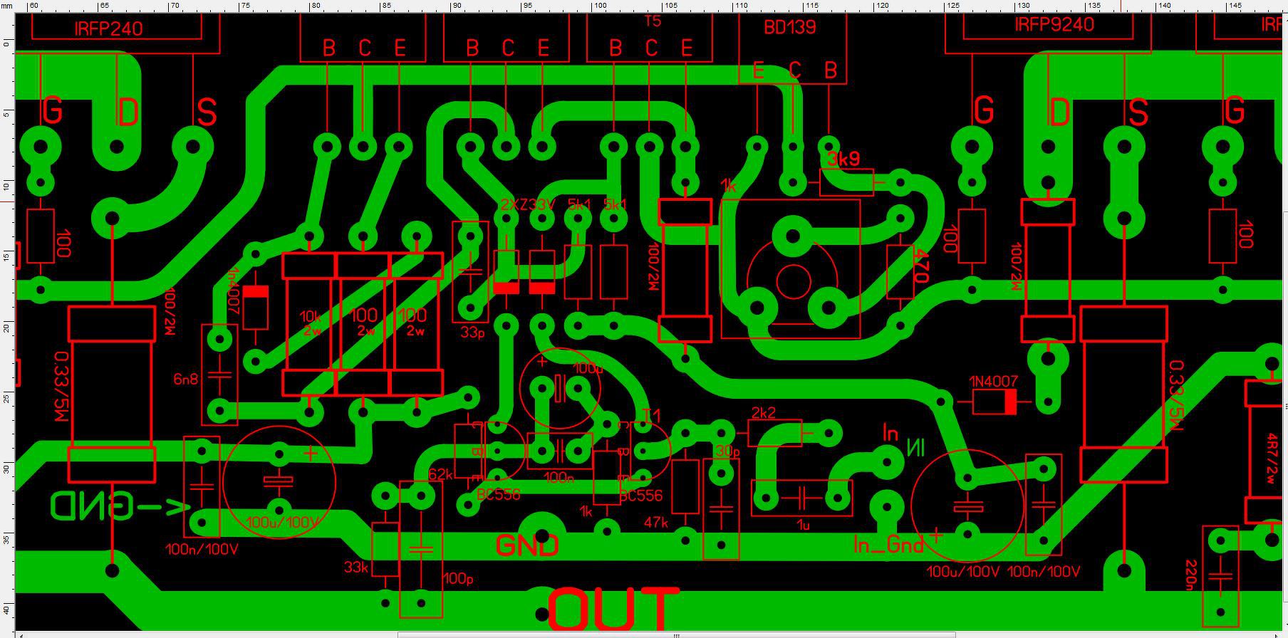

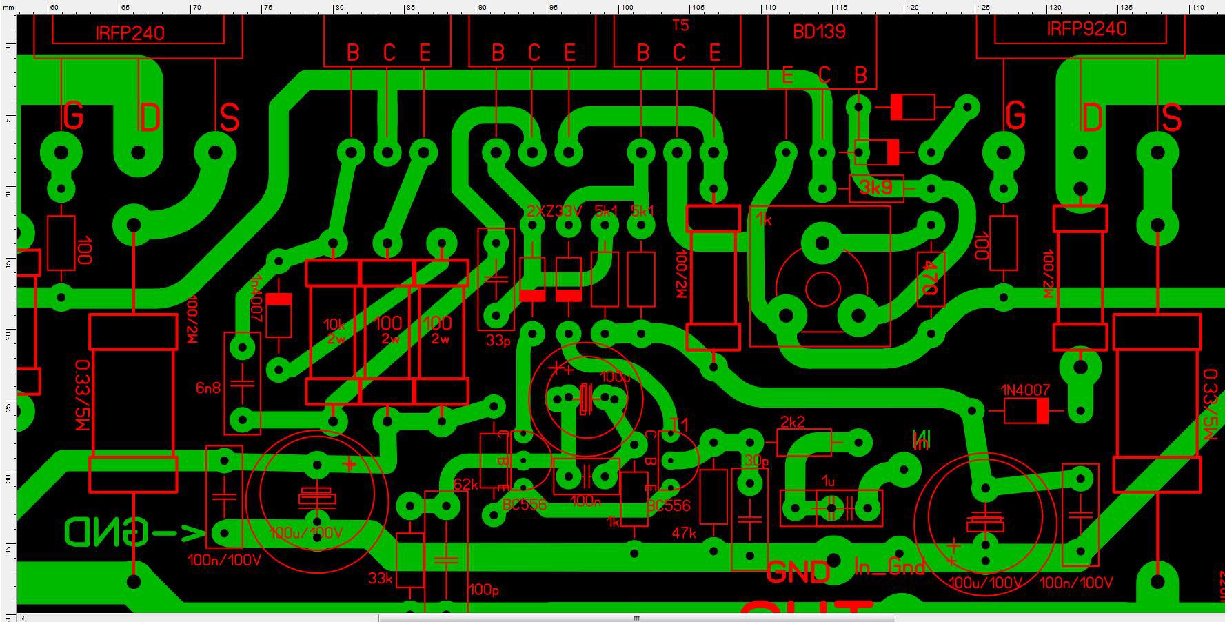

(#) kokozo hozzászólása Jan 2, 2020 /
Ha valaki nagyon unatkozna, ránézne hogy minden ok e ezzel?
Pár dolog módosítva lett: Több tranyó, minden (nagyobb) tranyó a hűtőbordán, a 2 nyugalmi áram beállító dióda helyett tranzisztoros lett a nagyobb áram miatt. Full nyákelrendezés átalakítás.
Bármilyen hiba, legyen az nyák vagy elvi, szívesen venném.

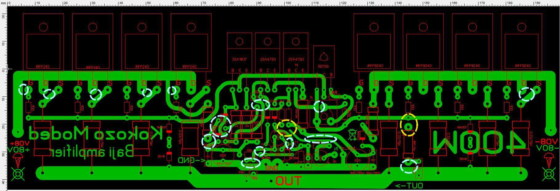

(#) kivancsi4 válasza kokozo hozzászólására (») Jan 2, 2020 /
Szerintem a karikával jelzett részeket át kellene nézni, a 80V nedvesebb környezetben már érdekes dolgokat tud művelni
(#) kokozo válasza kivancsi4 hozzászólására (») Jan 3, 2020 /
Köszönöm szépen,ezeket javítottam!
(#) kivancsi4 válasza kokozo hozzászólására (») Jan 3, 2020 /
D5 Z4 feliratcsere.
D7 180 fok, C1 nem elektrolit.
Ha már úgy gondolod, hogy minden javítva van, egy újabb képet megoszthatnál velünk.

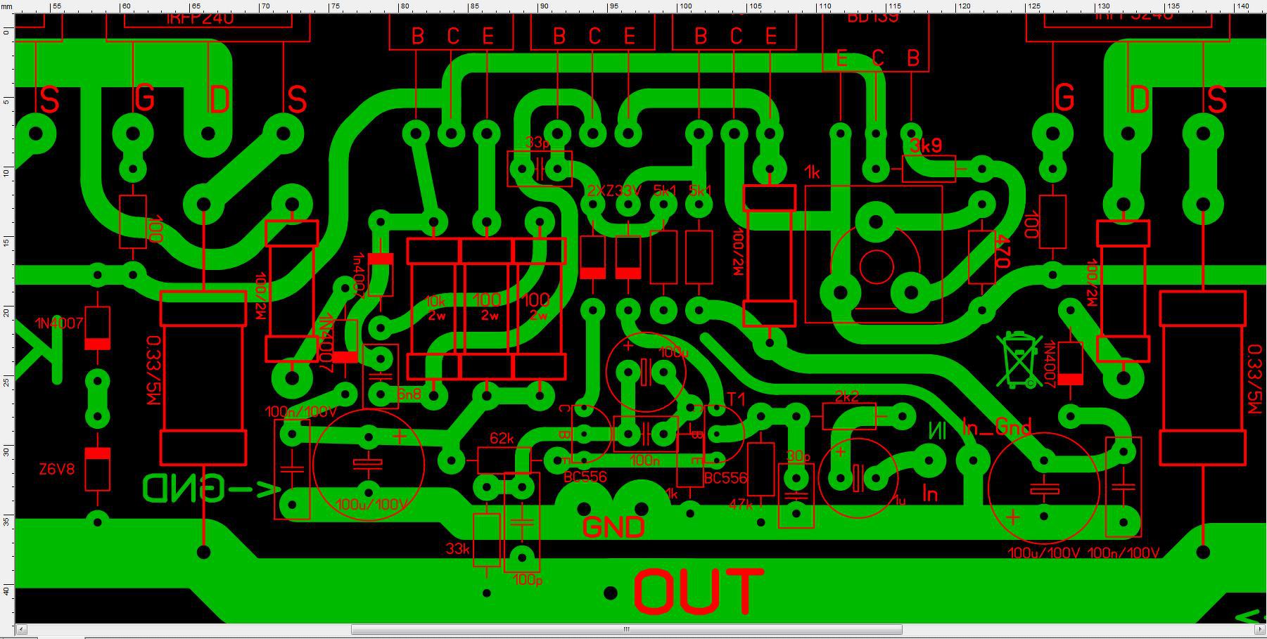

Köszi az eddigieket itt az új pack.
A kondenzátor gyártók különböző lábtávolsággal és külső mérettel készítik a hasonló feszültségtűrésű és kapacitású kondenzátorokat. Ha a beültetésnél szeretnénk, hogy minden elférjen a számára kijelölt helyen, a tervezésnél már illik plusz helyet biztosítani úgy az elektrolit, mint a fóliakondenzátorok részére, tehát ne egymáshoz szorítva elhelyezni őket, valamint ha biztosra akarunk menni az eggyel nagyobb feszültségtűrésre méretezünk, a nem megfelelő lábtávolságot egy plusz forrszem beiktatásával javíthatjuk.
Ha már megvannak az alkatrészek és nem utólag rendeljük, a felül írottak nem mérvadóak, viszont ha romlik valamelyik alkatrész és cserére szorul, általában jól jön egy kis plusz hely(kritikus C3 C4).
<-TUO jobbra
BD139 köré az üres területre plusz forrszem párokat, ha nem jön be a tranzisztoros megoldás, még mindig ott az eredeti és akkor van hova forrasztani.
Minden elko +1 méret diódák helye kialakítva. c3 gyárilag 25V-os c4 kerámia. Új kép.

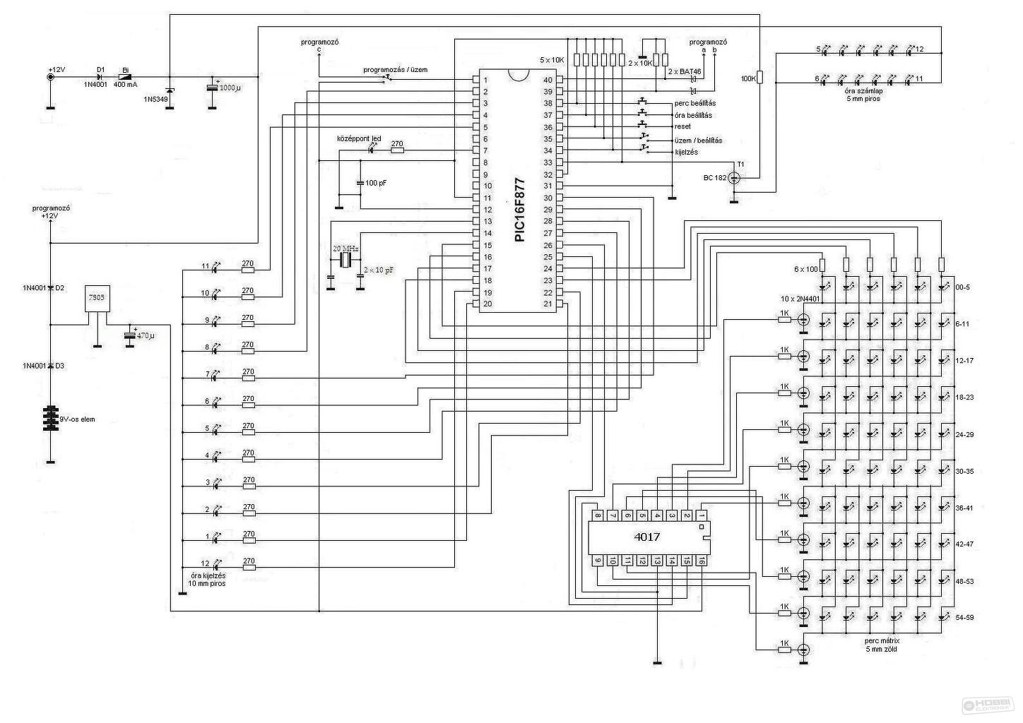

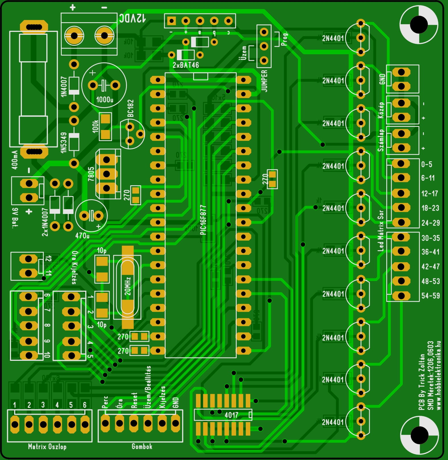

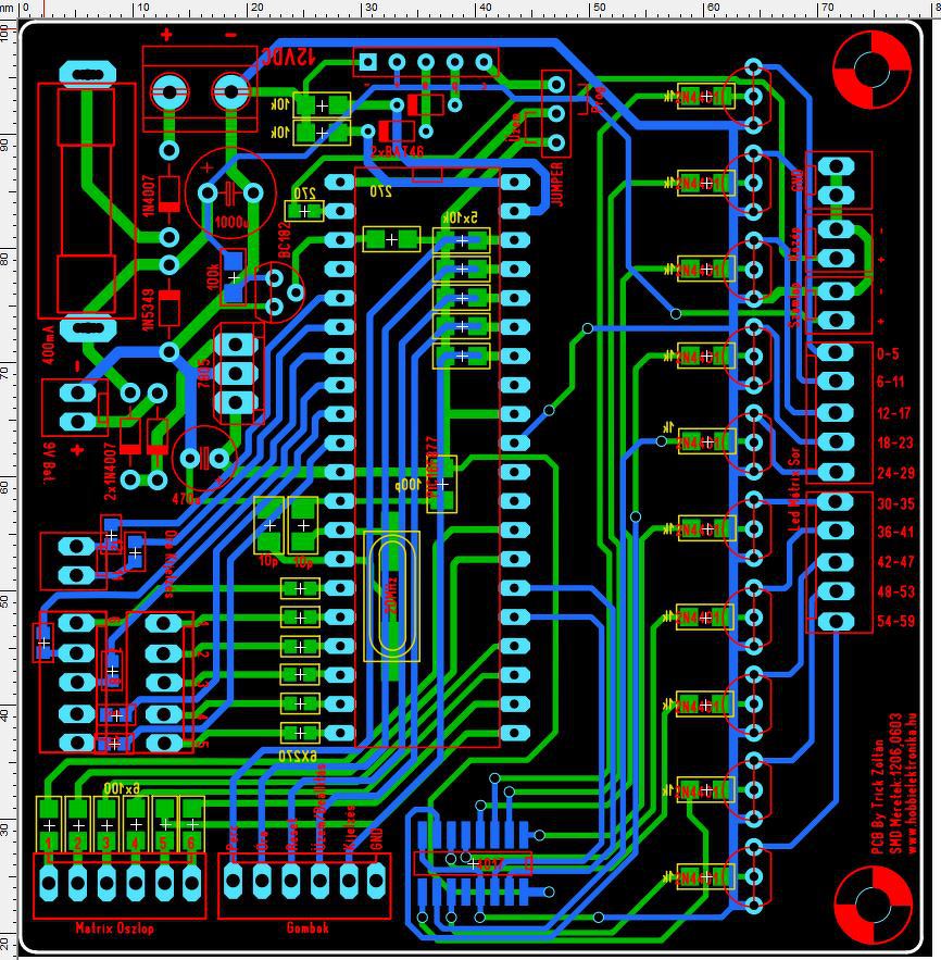

(#) trickentrack hozzászólása Jan 3, 2020 /
Üdv! Ha valakinek van kedve/ideje ránézhetne erre a tervre. Köszönöm!
(#) kokozo válasza trickentrack hozzászólására (») Jan 3, 2020 /
Gomb GND nincs bekötve sehová. A 12 Órának 2 ellenállása van. Meg egy kérdés. A programot Te írtad, vagy kaptad hozzá? Mert ha Te írtad, akkor nagyban le lehetne egyszerűsíteni a nyákot azzal, hogy pl a bal oldali csatlakozó ne a jobb oldalra középre csatlakozzon. Akkor nem lenne ennyi kereszteződés, és a bal oldali szabadon hagyott lábakat egyszerűbb lenne használni mint a túloldaliakat.
A hozzászólás módosítva: Jan 3, 2020
(#) Alkotó válasza trickentrack hozzászólására (») Jan 3, 2020 /
A biztosíték lábánál alkalmazott megoldás eltöri a fúrót, ezért ilyet nem kérhetsz a gyártótól. Ha rést akarsz, akkor oda marást kell kérni.
A biztosíték lába egyébként nem ilyen, ahhoz egy 1,5 mm-es furat éppen ideális. Erre a kupakos egységre gondolok.

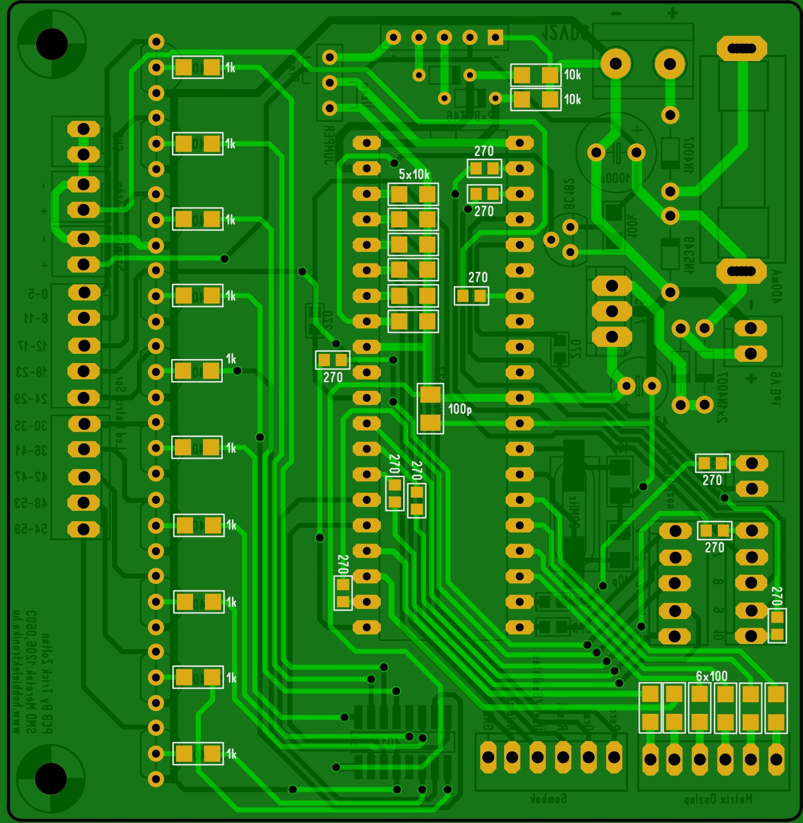

Mutatom, hogy mire gondolok.. A vonalvezetés nem szép, de nem is az volt a cél, csak az hogy én hogy csinálnám.
