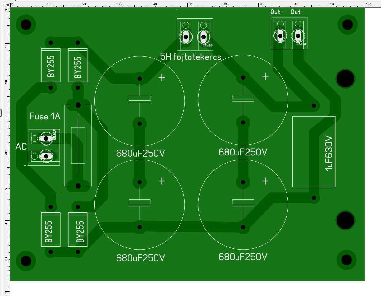

Szeretnék egy hozzáértő szakit, aki átnézné a nyák-tervet, hogy mennyire elfogadható, vagy kell, érdemes valamit változtatni. Mondjuk a kapcsoláshoz annyit változtattam, a biztosítékot a szekunder oldalra tettem.
Lenne még egy kérdésem, miket kell bejelölni, hogy eltudjam készíttetni a nyáklapot? A JLCPCB-nél szeretném elkészíttetni.
(#) Ódenka válasza devergo74 hozzászólására (») Jan 19, 2021 /
Szervusz!
Nézd meg, hátha tetszik.

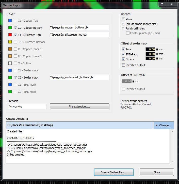

A programban meg kell csinálni a gerber fájlokat és még a .drl állományt és én az eredeti nyákot is beraktam a zip-be. Elvileg megcsinálják belőle.
Ui: Érdemes áttervezni a 100mm-es határ alá!
A 100k-ókat pl. alulról a nyákra a kondik lábaihoz közelre forrasztani és máris a kedvező nyák méretben lesz. Nem feltétlen kell furat a rögzítéshez...

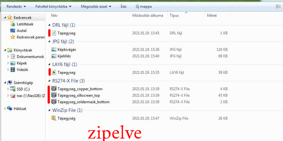

Nézd meg, vagy módosítsd, ha kell, megcsinálom az állományokat. A .lay6 file-nél a gerber, csinál vagy 4 fájlt, aztán meg kell csinálni a .drl-t és a nyáktervvel együtt zipeltem be. Én is most küldtem ki először, elvileg jó.

File -> Export -> Gerber export - Kijelölés -> Create gerber files
Aztán a File -> Export -> drill data
Ezeket és a .lay6 tervet is összegereblyéztem és zip.
(#) reloop válasza devergo74 hozzászólására (») Jan 19, 2021 /
Az R13-R16 le ne maradjon, azok osztják el arányosan a feszültséget a soros elkók között.

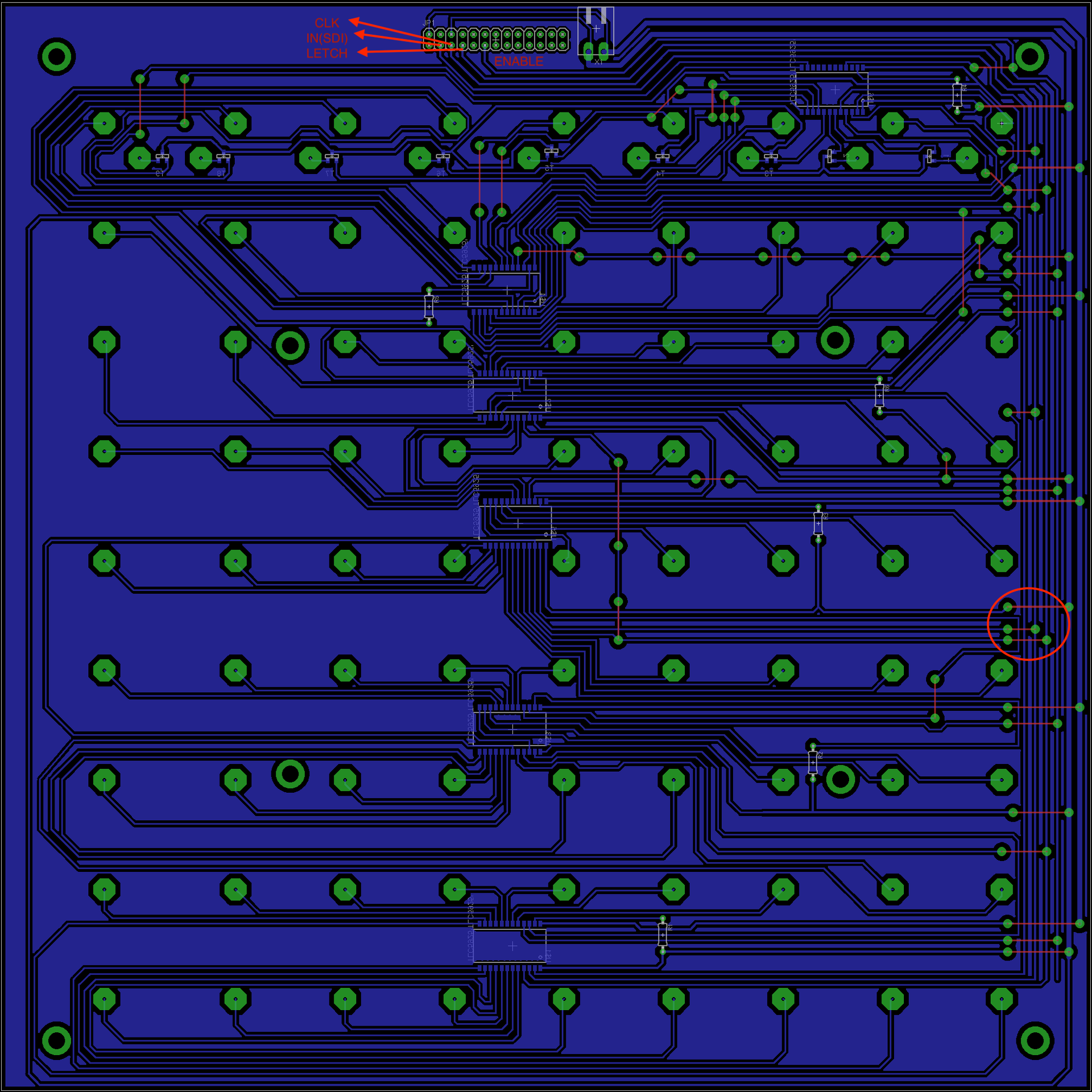

A téli pandémia idején elhatároztam, hogy rendbeszedem a szakdoglozatomat ami egy LEDKocka alapú projekt volt még 2015 -ben. Nem kevés időm ment el vele és már csak egy dolog maradt így a végére, mégpedig az hogy van egy áthallásos hibajelenség a NYÁK -n, ami valószínűleg tervezési hibából adódott(mérnök infót végeztem, nem sok tantárgyam volt nyáktervezésből), de szeretném ezt is valahogy kijavítani, ezért arra gondoltam feldobom ide, reménykedve abban hogy tapasztalt fórumozónak egyből bevillan a hiba forrása.
A jelenség, hogy az esetek 90% -ban működik, de a maradék 10% -ban előfordulnak anomáliák, pl egy adott ponton 5. emeleten a 12. led nem világít csak ha megérintem a körrel jelzett ponton, illetve máshol gyulladnak fel a ledek, de érintésre megjavul. Valószínűleg nem volt okos ötlet a CLK -t az SDI mellett vezetni de ez annó így jó ötletnek tűnt.
AZ IC -k TLC5925 -k, fentől a második sorban az emeletek vezérlőszálai vannak, a többi a sor/oszlop.
Meg ami mögötte van: https://cleversolutions.hu/electro.php?id=82

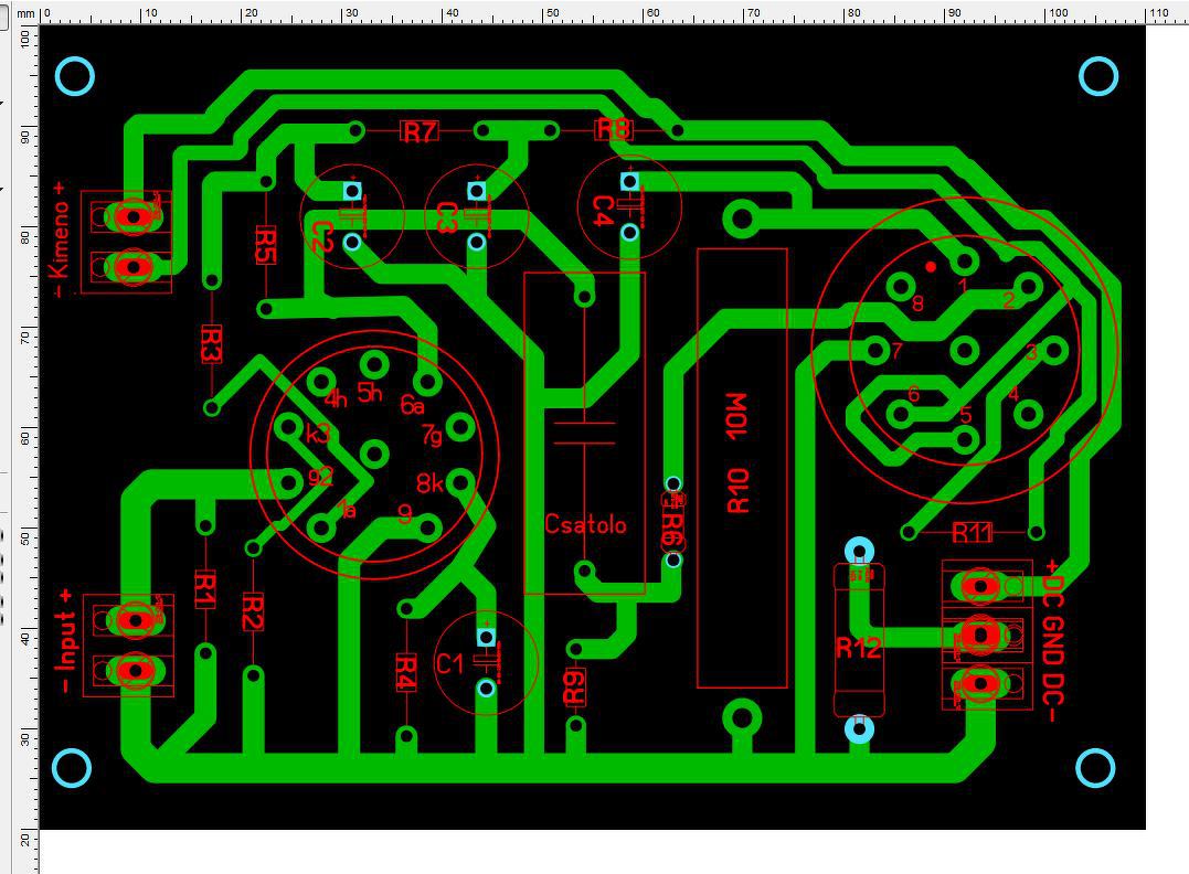

(#) devergo74 hozzászólása Jan 22, 2021 /
Már egyszer feltettem ide ezt a GU50-es csöves erősítő kapcsolást ellenőrzésre, de most módosítani kellet rajta, mert nem működött.
Megköszönöm ha egy hozzáértő szaki ránézne.
A 6N6P csőnek a 9-es lába, egy segédrács, ezt jó lenne földre kötni, a kapcsolásban megpróbáltam, de valaki tud jobbat, azt is szívesen fogadom.
(#) Hp41C válasza mythbuster hozzászólására (») Jan 23, 2021 /
Minden IC táp és föld kivezetéséhez tegyél 100nF kerámia és vele párhuzamosan 10µF kerámia kondenzátort a lehető legközelebb a tokhoz.
(#) mythbuster válasza Hp41C hozzászólására (») Jan 23, 2021 /
Hmmm. SMD formájában van a jobb oldali szélső sínen 6db 100nF. Okozhat gondot az hogy nincs olyan közel az ICkhez?
(#) Hp41C válasza mythbuster hozzászólására (») Jan 24, 2021 / 2
Nagy valószínűséggel ez okozza a problémát. A föld és a táp hozzávezetések szélességét növeld meg (az SMD pad -ig) legalább 1 mm -re, de lehet vastagabb is. A szűrőkondenzátorokat minden IC táp és a föld kivezetéséhez kell kötni és a lehető legközelebb elhelyezni. Nem árt, ha sok szűrőkondenzátor van.
Egy meghajtóra 16 LED egyenként minimum 10..20 mA -rel, ez kb. 160 .. 320 mA áram. Ezeket az áramokat néhányszor 10 ns alatt kapcsolja ki illetve be. Ezeken a vékony vezetékeken jelentős zavar keletkezhet. Hallgatható mellette AM sávon a Kossuth Rádió?
(#) CHZ válasza devergo74 hozzászólására (») Jan 24, 2021 /
„A 6N6P csőnek a 9-es lába, egy segédrács, ezt jó lenne földre kötni, a kapcsolásban megpróbáltam, de valaki tud jobbat, azt is szívesen fogadom.”
Nem segédrács, árnyékolás a két trióda között, GNDre köthető.

(#) mythbuster válasza Hp41C hozzászólására (») Jan 25, 2021 /
Minden IC tápbemenetére forrasztottam egy 330nF -s kerámiát de sajnos nem odlotta meg a problémát. Viszont nem adtam fel, eltöltöttem vele még 2 órát és meglett a megoldás. A LETCH vezeték és az egyik árnyékoló-sziget közé kellett berakni egy 660nF -s kerámiát. Pontosabban nem biztos hogy ekkora kell, ez volt kéznél.
(#) majkimester válasza mythbuster hozzászólására (») Jan 26, 2021 /
Ezek az "árnyékoló" szigetek egyébként minek kellenek? A tele föld lényege nem az árnyékolás, hanem az lenne, hogy a GND-t kis impedanciával vezeted a NYÁK-on mindenhova, de ez nem müködik 1 oldalas terv esetén, amint látod csak fólia szigetek maradnak, amik sehova sincsenek kötve. Ennek így semmi értelme, maximum az, hogy kevesebb rezet kell lemaratnod.

(#) devergo74 hozzászólása Jan 27, 2021 /
Valaki hozzáértő rátudna nézni az újraalkotott panelre, köszönöm.

(#) Ódenka válasza devergo74 hozzászólására (») Jan 29, 2021 /
1, Feleslegesen 110 mm-es a szélesség
2, Mivel ugyanannyiba kerül 2 oldalasra készítve csak semmi csőlábak közti huzalozás
3, A pin-ek feleslegesen kicsik, nincsen az alkatrész oldalra mindenhova pin felhelyezve, így ahol nincs, nem lesz furatgalván
4, Az elektroncsöveket egy vonalra kéne helyezni, jobban is nézne ki, mint eltolva
5, A 10Wos ellenállásnak 2mm-es furat van definiálva - még az ellenállás is átesik.
6, A GU 5-6 láb között valami rezgőkör akar lenni?
Etc.
Szerintem:
Ellenőrizni a furatok méretét, a pin-ek átmérőjét megnövelni.
Ellenőrizni, hogy az alkatrész oldalra generált pin-ek furata megegyezzen a huzalozási oldaléval.
Megcsinálni a 2. réteget, huzalozást rövidíteni
Kimenet nyákcsatlakozót átrakni jobb szélre
Nyilván csak a szememet bántja, de feleslegesek és csúnyák a 90 fokok irányváltások a huzalozásban.
Végül:
Kezd elölről.
Még végebbül:
A gyakorlat mindannyiunk előnyére vált, kinek előbb, kinek később lesz/lett elfogadható nyákrajzolata.
